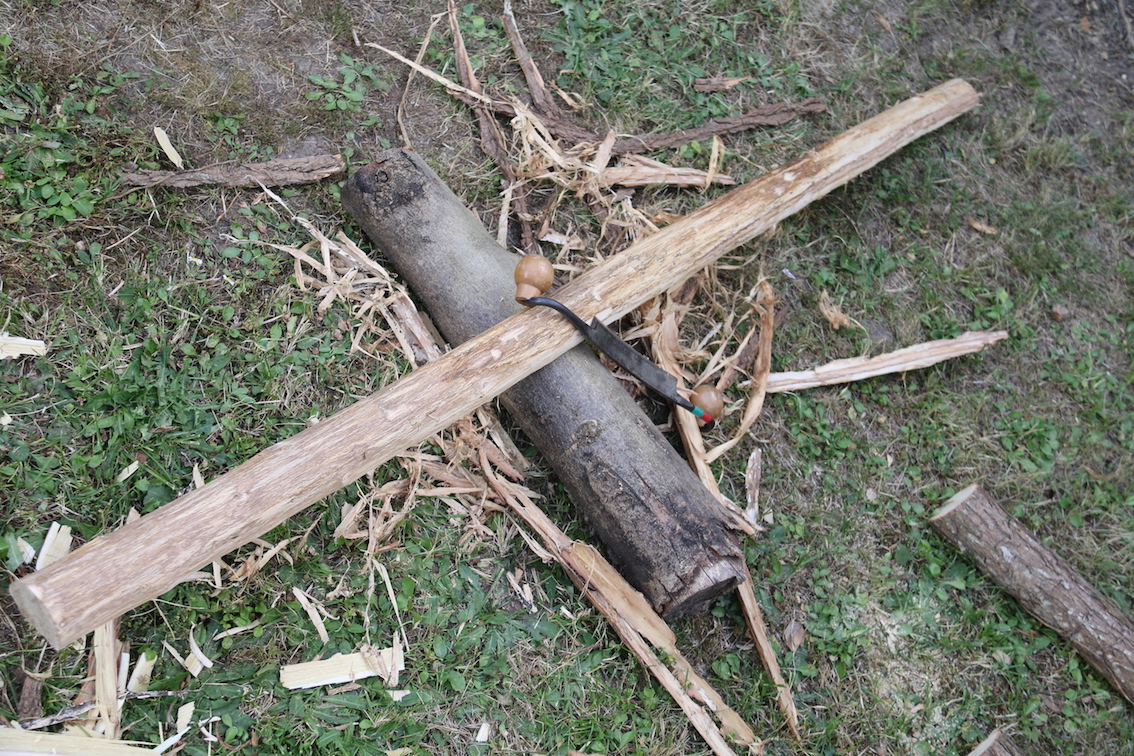

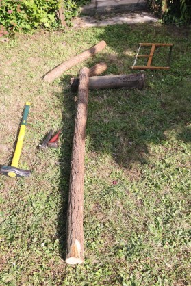

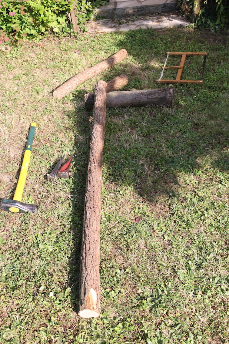

La fabrication d'un arc en robinier projet sur 1 an...

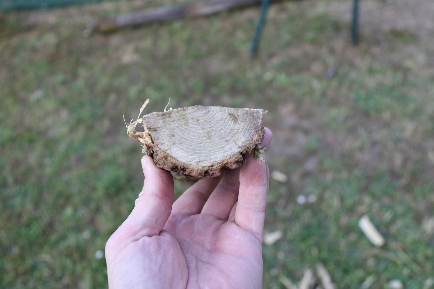

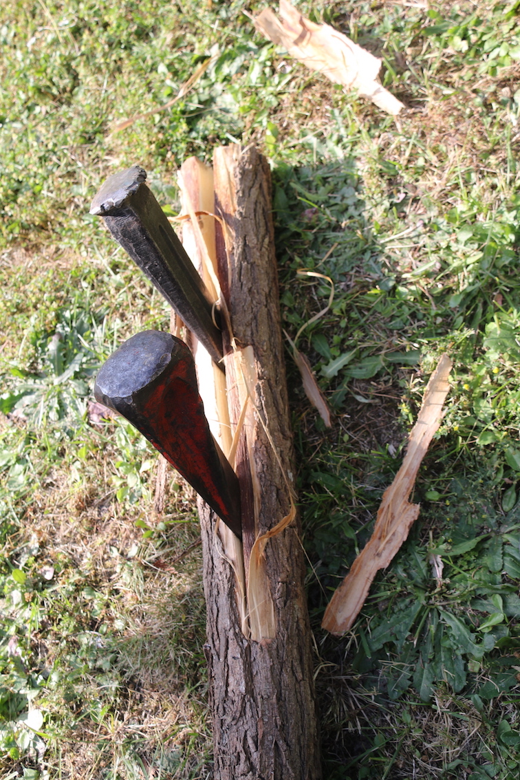

Chois d'un tronc de Robinier faux acacia de 1,80m de long et Ø 10 cm

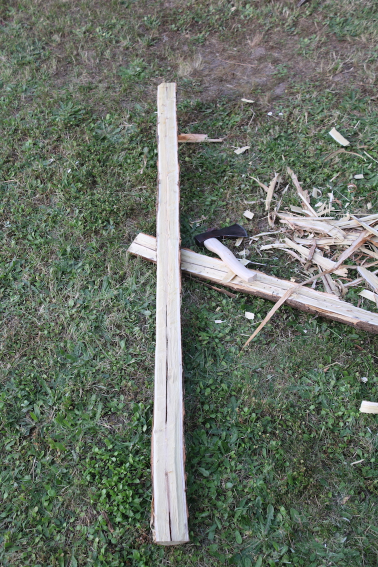

Refente en 2 parties

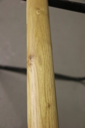

choix de la plus droite vue en long
vue de coupe

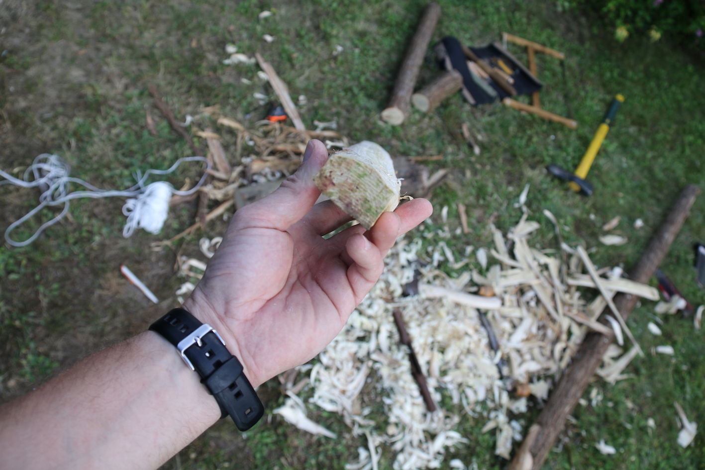

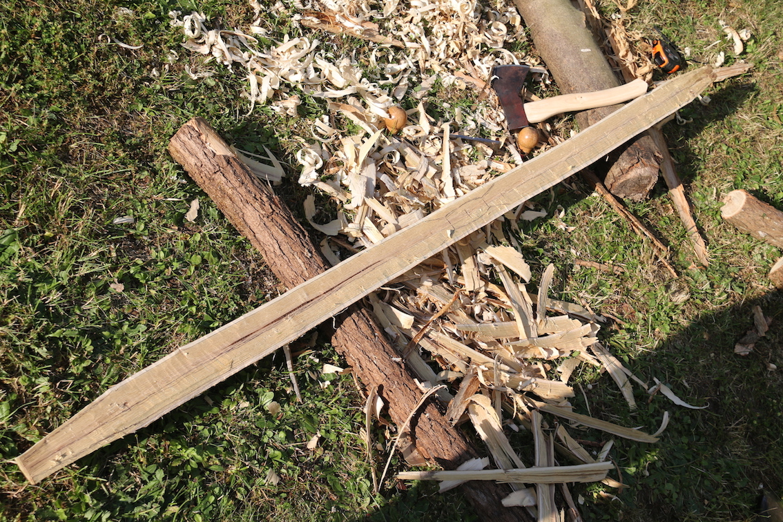

écorçage à la plane
redressage
préforme et traçage du gabarit
vue de tranche
Dégrossie à la hachette
Le travail en étais resté à ce stade depuis un an et séchait tranquillement dans mon garage depuis tous ce temps, mais profitant de quelques jours de congés je me suis remis à l'ouvrage...

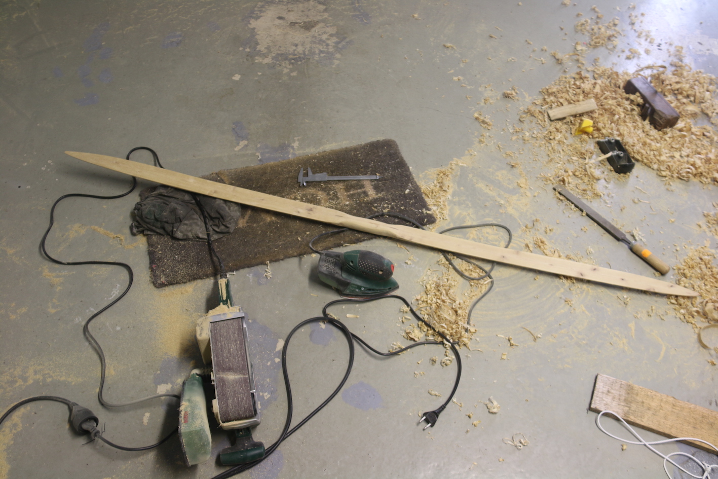

Re: [Technique] Fabriquer facilement un arc simple.

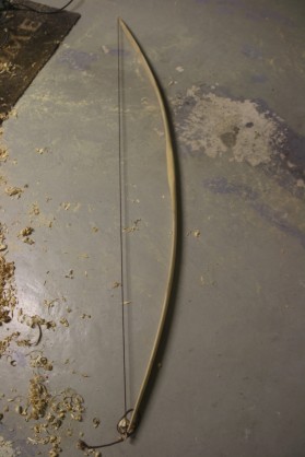

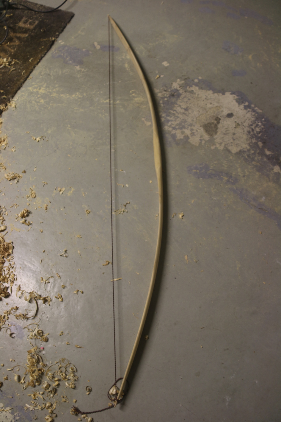

Reprise de l'ébauche au rabot et mise en forme
finition à la ponceuse

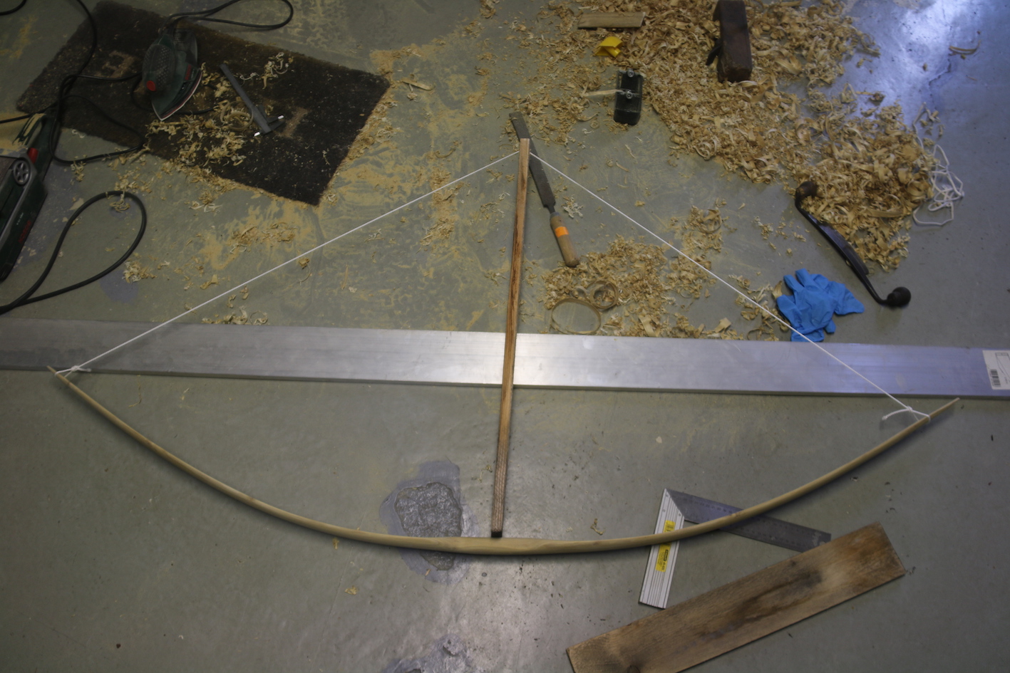

teste de courbure

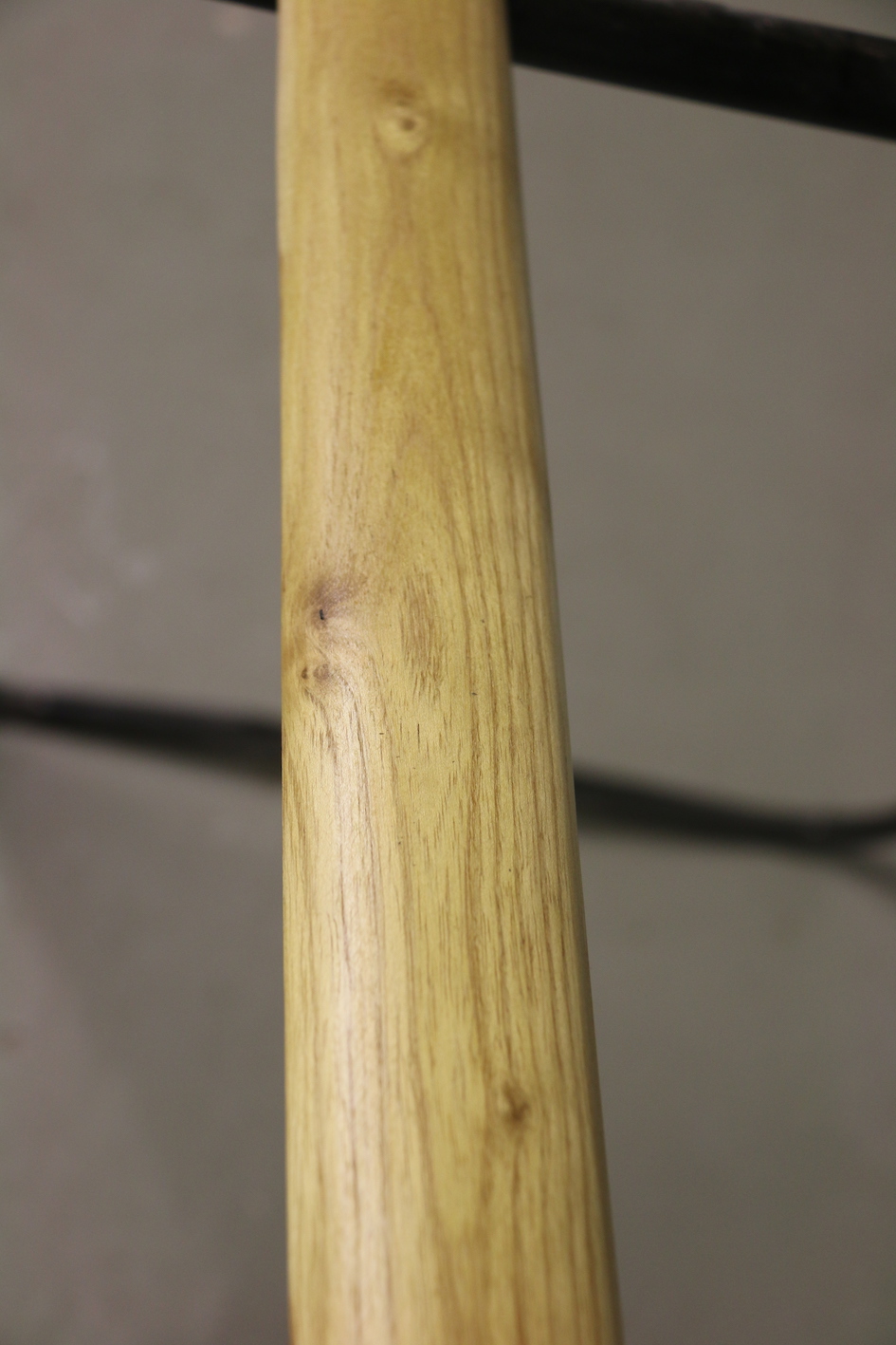

face interne
face externe dos de l'arc

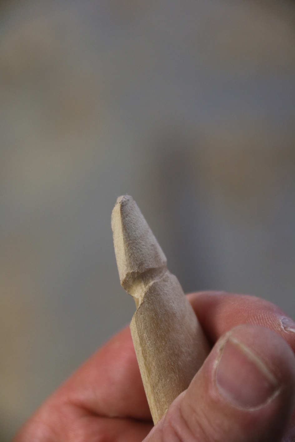

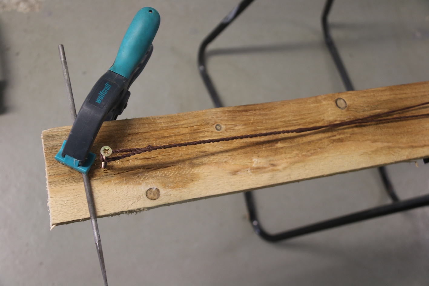

détail d'une des poupée formée à la lime ronde

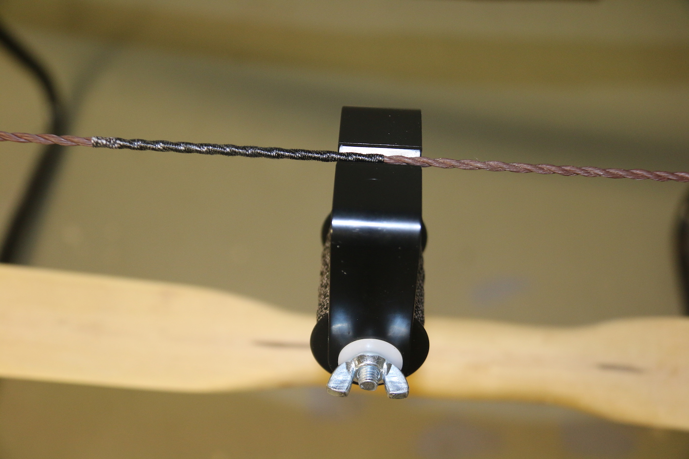

confection de la corde ( 16 brins en Dacron )

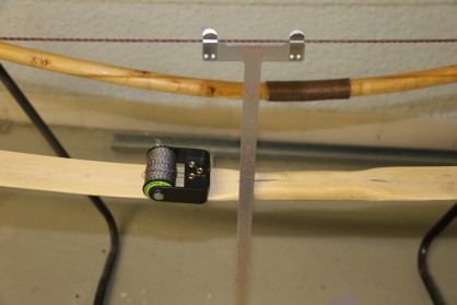

montage de la corde ( band de 18 cm )

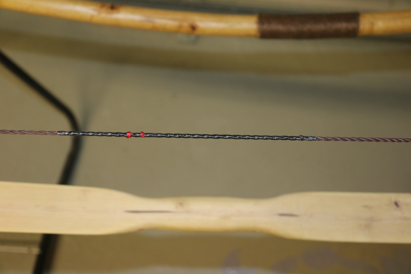

détermination du point d'encochage

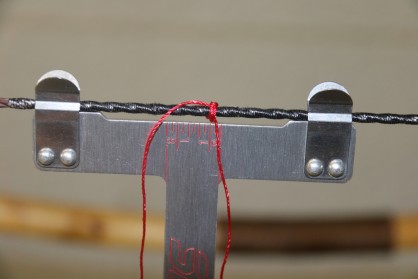

confection du tranche fil
positionnement des "nock-sets" ( repère d'encochage )
tranche fil et nock-sets en détail
Finition à l'huile de lin cuite ( standolie )
détail du grain après huilage
