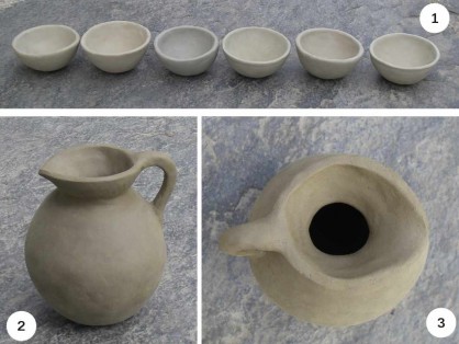

Voilà les 6 bols avec 6 dégraissants différents (photo1), du minéral et de l'organique.isa.bzh a écrit :Justement, j'ai prévu de tester 6 dégraissants, en faisant 6 bols identiques avec des quantités identiques de la même pâte de départ ... mais pas prévu pour le moment de tester le % de dégraissant. C'est en cours, j'ai fait 4 bols sur 6.isa.bzh a écrit :LuckyLode a écrit:
Pour éviter les fissures essaye en rajoutant du dégraissant dans ton argile, a tester combien mais en general autour de 20% pour éviter la rétraction. Pour trouver la quantité il vas falloir faire des tests avec par exemple 5, 10, 15, 20, 25 et 30%. Comme dégraissant tu peut prendre du sable fin, poterie broyé, pierre broyé etc...
De gauche à droite : des cendres de bois (tamisées), de la chamotte (poterie cuite - cassée évidemment - broyée et tamisée), du charbon de bois (broyé et tamisé), des algues de couleur verte (filaments utilisés bruts), de la poudre de bois en décomposition (récupérée sur une vieille souche et tamisée). Il y a entre 20% et 25% de dégraissant en gros.
Et voilà une petite cruche (photo 2), qui contient presque 400ml.
La cruche est faite par assemblage de 3 bols (2 pour le corps, et 1 plus petit pour le rebord haut). Et aussi de l'anse, faite avec ce que j'ai évidé des bols.
Je voulais tester une forme moins basique, pour repérer les difficultés de ce type d'objet, avant de tenter d'en faire une plus grande. Le truc raté, on le voit photo 3 : l'anse n'est pas en face du bec ... C'est moi la cruche ! C'était quand-même pas difficile de penser à vérifier ça, Grrrrr ...

Bah c'est pas mal ce système de moulage finalement!
Pour la symétrie je trouve pas très grave, bon la c'est vraiment pas en face mais en général je préfère des petites défauts sur ma poterie car au moins on vois que c'est du fait main, ca rajoute du caractère... Si c'est fait trop parfait autant acheter en magasin
