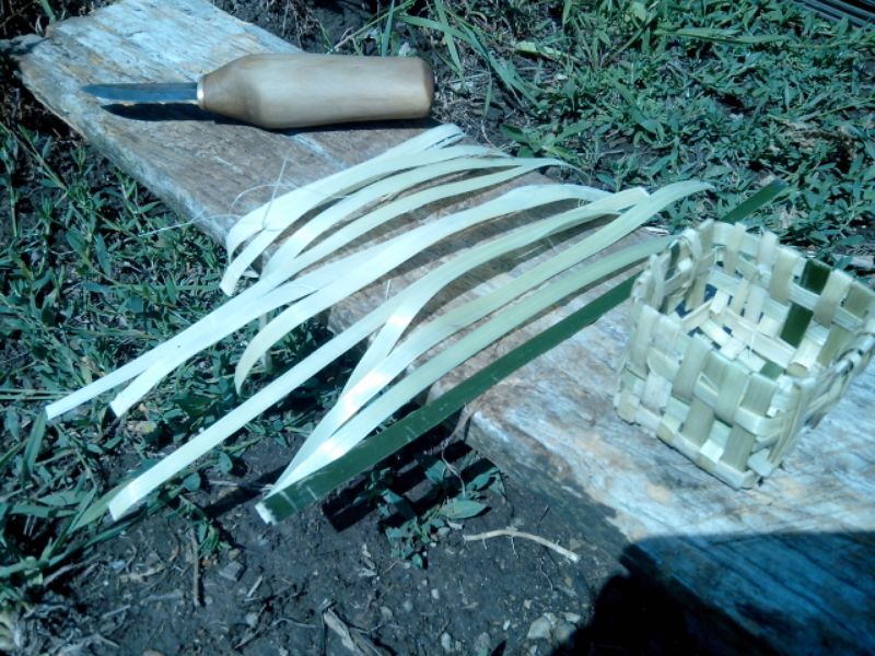

Le bambou se refend bien dans l'épaisseur, on peut faire des bandes vraiment fines, style 12 bandes dans 4 mm d'épaisseur. Les bandes sur la photo ont toutes été refendues dans le même morceau.
Et 12 bandes c'est ce qu'il faut pour faire la petite boite.
Les tressages à plat sont jolis aussi, ça se plie comme du papier.

Oui il faut du bambou vert, on doit quand même avoir quelques jours ou quelques semaines suivant les conditions atmosphériques.
L'épaisseur c'était 4 mm, mais si c'est moins épais il suffit de faire moins de lamelles.

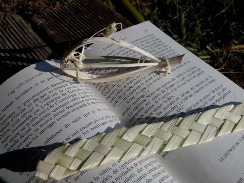

Une petite tresse qui me sert de marque page, et le poisson, tous deux en bambou.

Bonne idée le marque page et le poisson à bonne mine. :babacool:
