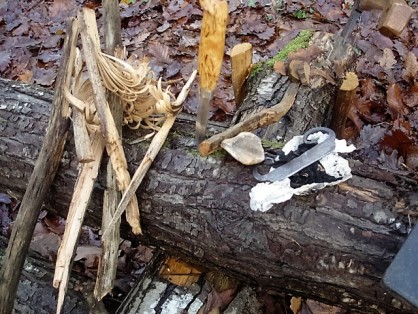

en ce moment j'allume tous mes feux au silex, et acier. une lubie? sans doute!
je suis le seul? :gh:
ça marche mieux qu'à l'allumette, en ce sens que la préparation; clé de la réussite; est plus longue...
aujourd'hui temps pluvieux, ou du moins très humide, en tout il m'a fallu 30 min pour allumer au silex.
le temps de poser le sac, de récolter les branchettes puis les branches, de fendre et façonner des copeaux en hérisson, de récupérer de l'écorce de bouleau...
l'amorce venait de ma cave, cuvée du patron... c'était humide partout.
on peut considérer que le feu battait son plein 45 min après le départ...

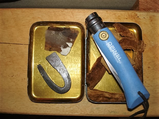

ma méthode:
j'ai amélioré le coup de main et si j'ai des herbes sèches dans la poche je suis plus rapide qu'à l'allumette!
j'ai tout dans un étui cuir, le silex, le briquet et l'amadou qui est enveloppé dans un papier style charcutier.
droitier je tiens le briquet dans la main gauche je frappe le silex de ma main droite sur l'acier, ayant laissé l'amadou étalé sur le papier en dessous. ça ne salit pas trop les mains, et pas trop besoin de viser, il va forcément y avoir une étincelle qui tombera pile. cependant le défaut c'est qu'il faut être vigilant car si plusieurs étincelles atterrissent ça peut vous ruiner le
stock d'amadou en un rien de temps!
mon nouveau
mon ancien et toujours vaillant

celui de mon fils avec son opinel n°7 pour échelle, petit, n'est-ce pas?
merci Pierre! soit dit en passant!
l'opinel fermé peut servir à provoquer des étincelles; enfin il faut un sacré coup de main, et ce faire du talon vers la virole moins de risque d ébrécher le manche...
je vais essayer avec un inox, je vous dis ça... a priori ça ne marche pas...
à suivre...
