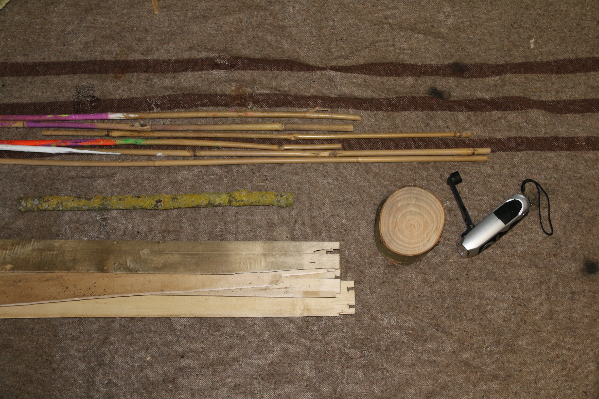

je ne n'ai pas fait de dessin mais des photos pour illustrer un moulin dynamo ( réalisé en une heure environ )
les matériaux de récup : planches de cagettes, petits tuteurs en bambou, un morceau de bois de 40 cm de long diamètre 2,3 cm et une rondelle de bois de 10 cm de diamètre et 5 cm d'épaisseur.

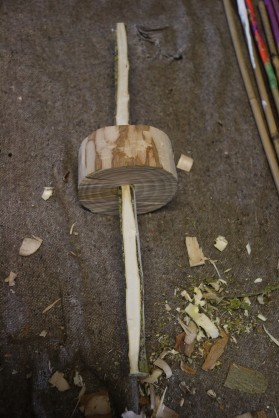

Perçage au centre de la rondelle Diametre 2 cm
équarrir aux ciseaux à bois
équarrir l'axe
emmancher l'axe de force

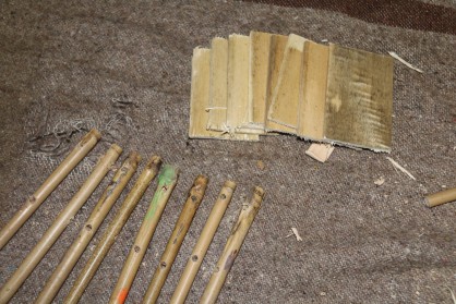

Percer des trous autour de la roue, préparer des tiges de bambou
Découpez les palles dans la Cagettes
Percer les tiges de bambou et assembler les palles
équarrir l'axe

Le trou carré au centre de l'axe, pourquoi tu ne l'as pas laissé rond ? Ca ne créer pas des a-coups ?
EDIT : bah oui si c'était resté rond, ça n'aurait pas entrainé l'axe, j'ai trouvé tout seul
