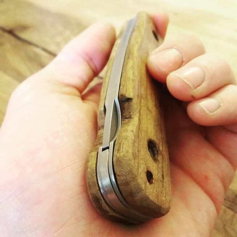

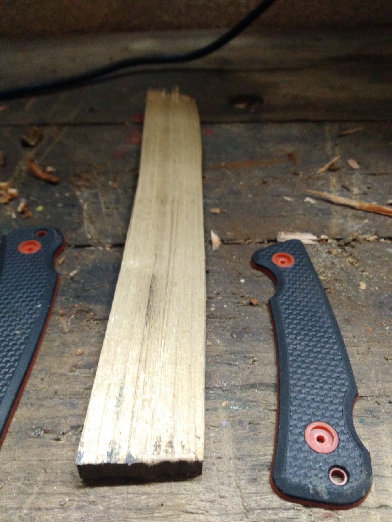

Salut à tous,
Voilà, j'ai sur moi depuis un petit moment ce couteaux pliant , le sika 90 de la marque solognac acheté dans une grande enseigne de sport, pas onéreux, solide et qui fais le boulot.
Mais ça faisait un petit moment que je voulais le personnaliser, les plaquettes étant facilement démontables, je me suis lancé en choisissant de l'acacia bien sec que j'avais dans mon stock de bois de chauffage.
Bois étant réputé imputrescible et bien solide.
Voici les photos pas à pas de la réalisation de ce projet :

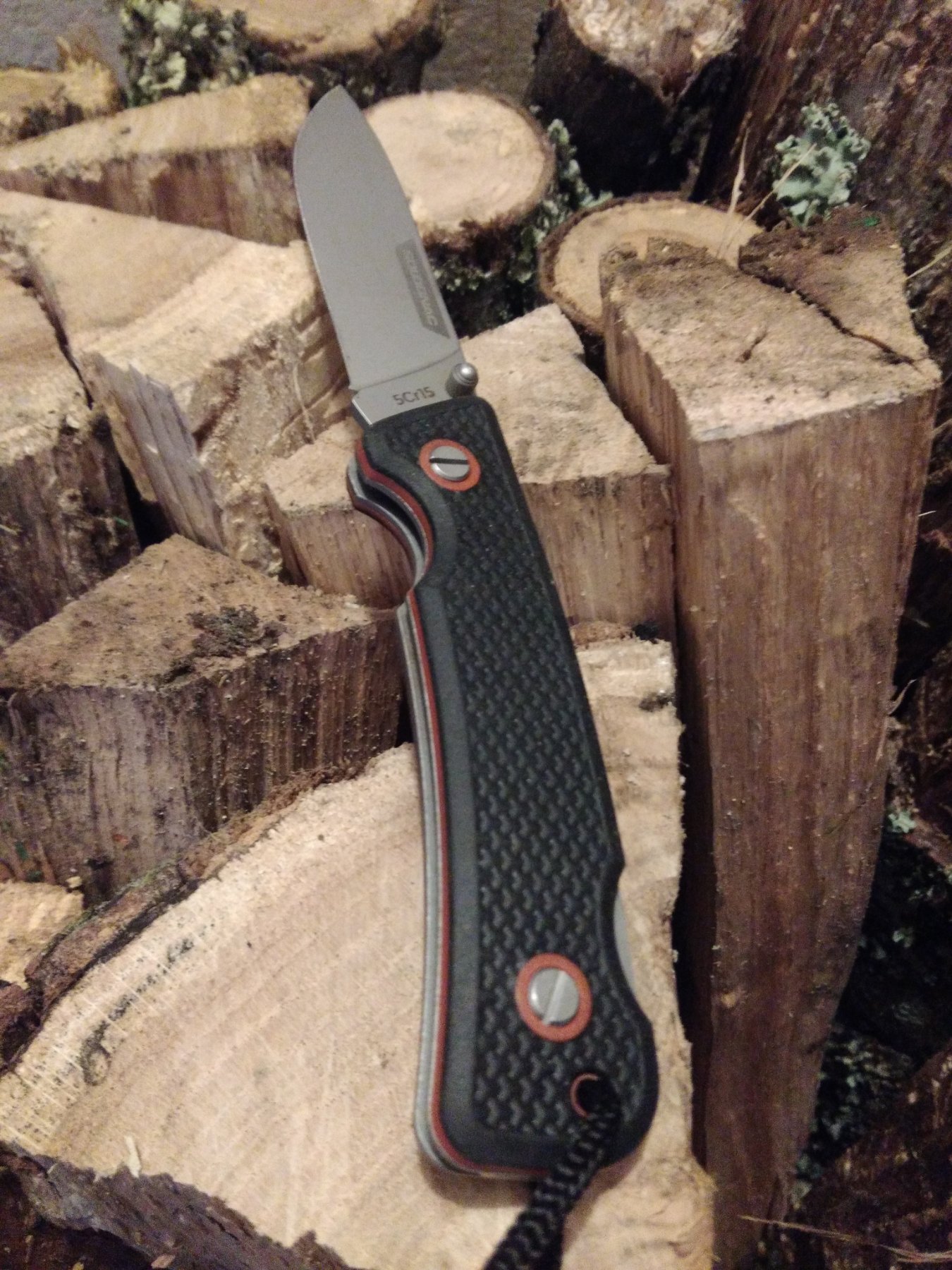

le couteau d'origine

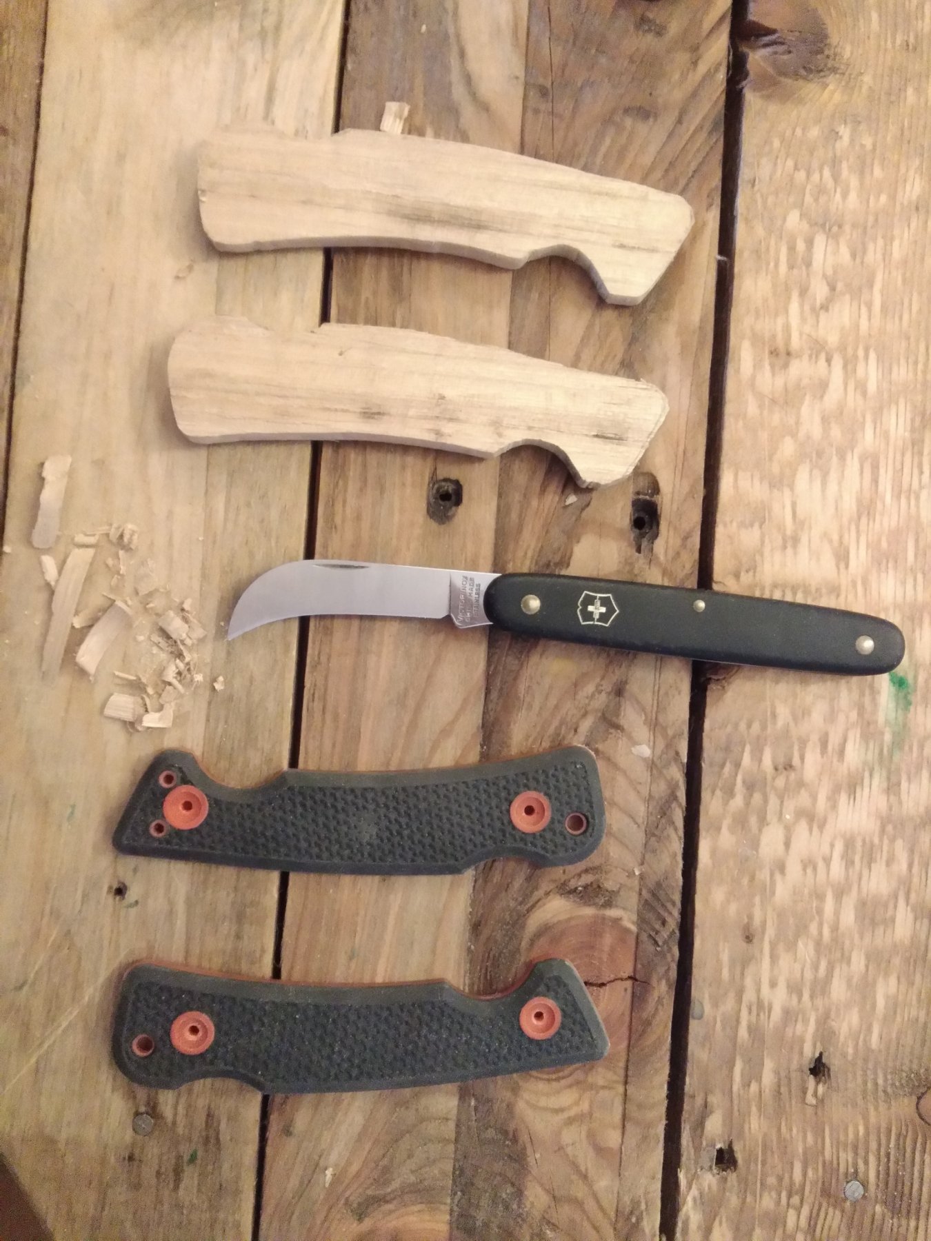

report des mesures + découpe à la scie sauteuse

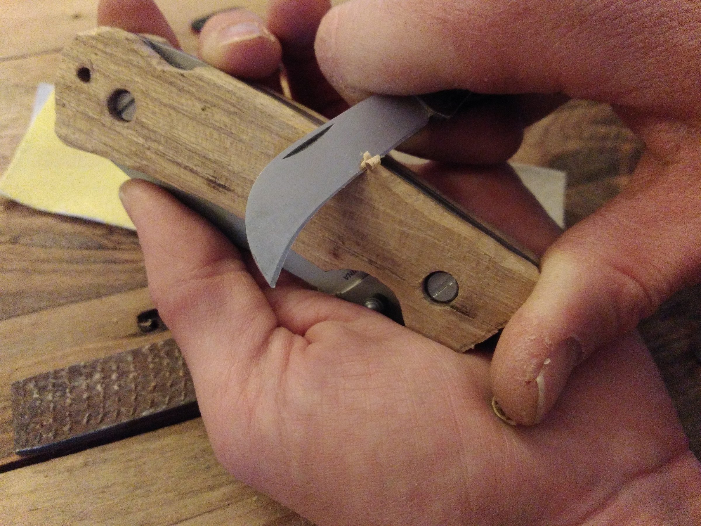

je dégrossi au couteau à champignon, après avoir percé et remonté les plaquettes

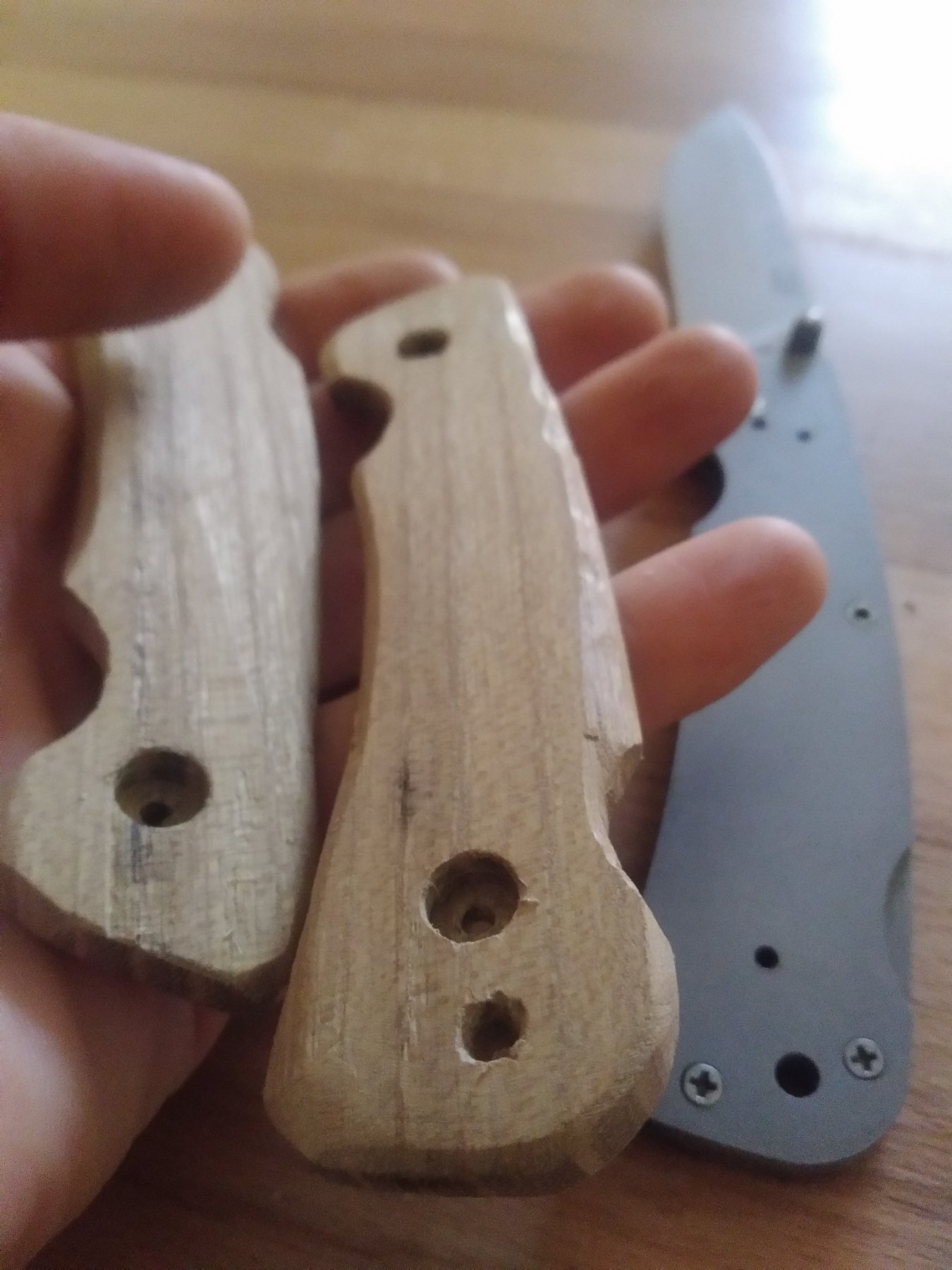

redemontage, ponçage

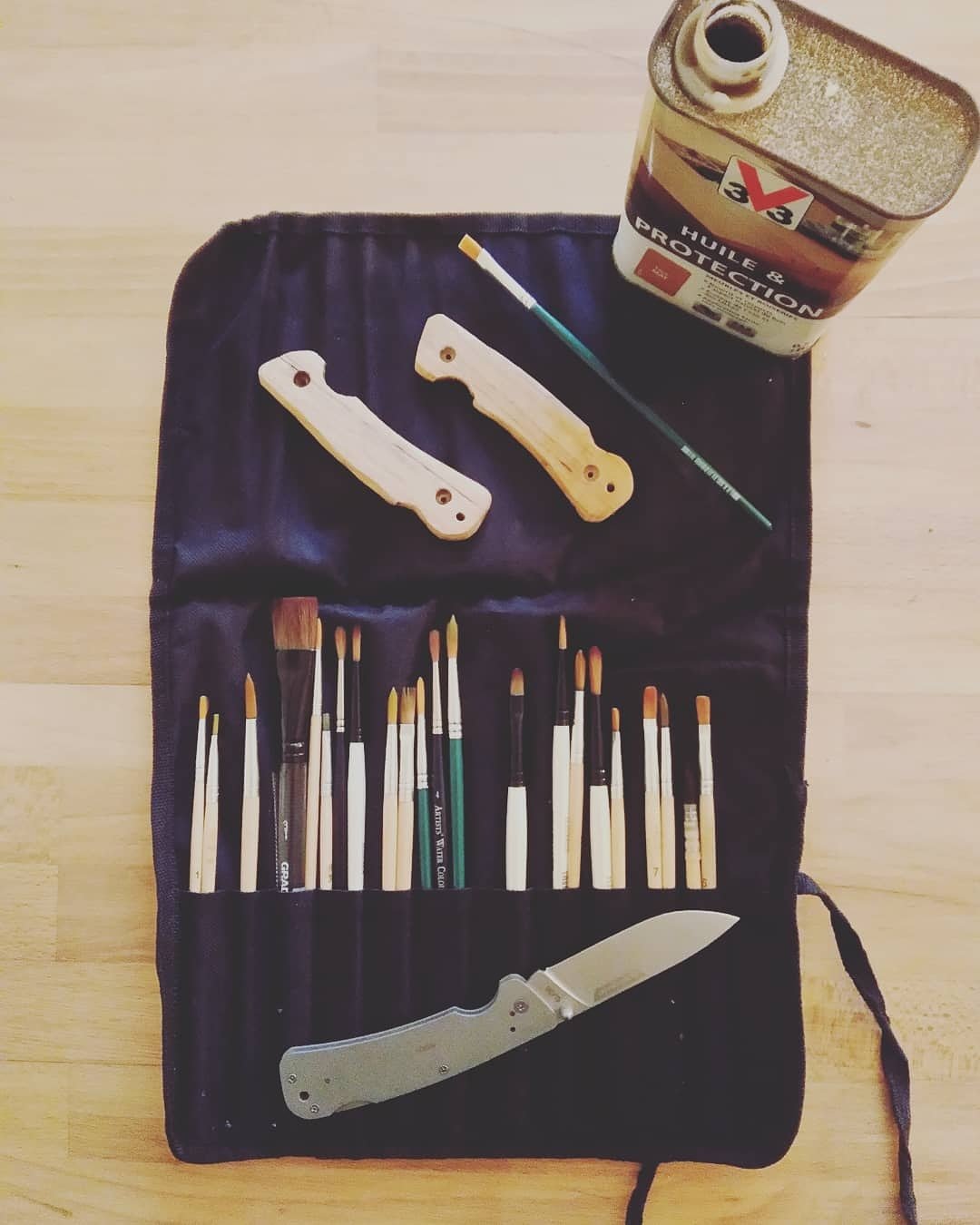

2 couche d'huile vernis / huile avec séchage et ponçage entre chaque couche

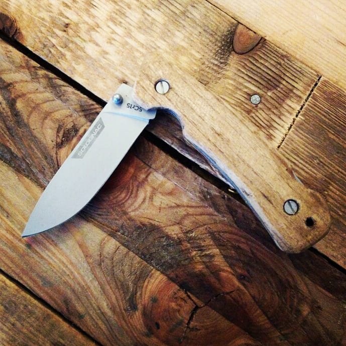

et voilà, mon couteau est maintenant vraiment le mien, que du bonheur 😊
Si vous avez des conseils, critiques ou autre, hésitez pas !

Très chouette cette personnalisation, si j'étais capable de faire pareil, je serais content. Mais ce genre de boulot est trop délicat pour moi.

Jolie résultat, vraiment :) :sup:

Merci beaucoup 😁
Tu sais pierre je suis pas si délicat que ça.. D'avoir les plaquettes d'origine et la simplicité du système de montage m'ont bien aidé..
En tout cas même non personnalisé, je recommande ce couteau 😉

très bien cela le personnalise
