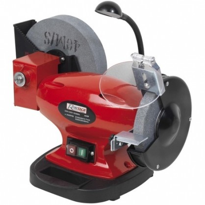

Bonjour est ce que un touret mixte avec une meule à eau ; une meule sèche et une ponceuse combinée suffisent pour débuter ? Et quel grain faut- il à peu près pour aller bien? merci d'avance pour la réponse

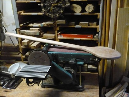

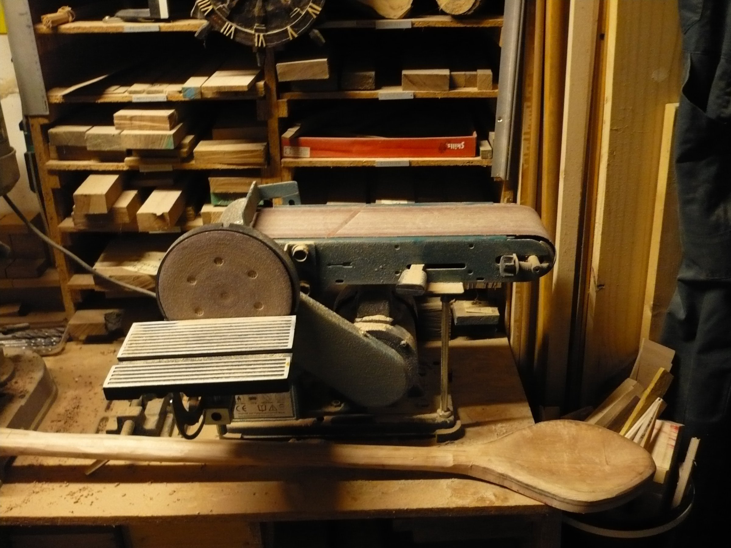

J'ai cette machine depuis de nombreuse années excellent pour le travail du bois ou plastique ,
conique ,cylindrique ou rattrapé un champ .

j'ai fait à l'époque de belles lames avec une simple ponceuse à bande.
Tu commences avec du 30 ou 40 pour former, puis 80, 120 et il n'y a pas de limite supérieure.
Le touret est plus délicat à utiliser et la meule à eau servira pour l'affutage final, le modèle que tu montres du moins.

Ponceuse à bande, au touret tu n'arriveras pas à avoir une émouture symétrique.

Je suis assez d'accord avec Pierre ,pour du bois ou de la corne avec une ponceuse à bande fixe il faut maîtriser l'engin,
finition sur une cuillère d'un mètre tout simple pour touillé les triples au coin du feu .
