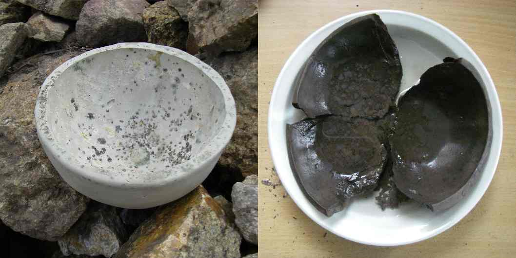

Donc devant les succès de la cuisson des bols dans la boite de conserve et le four (même s'il reste à y faire bouillir de l'eau), j'ai essayé de simplifier et d'en faire cuire un dans la boite de conserve, sur un feu extérieur, en remplissant la boite de sable, pour bien le protéger des chocs thermiques. Un bon feu : le fond de la boite de conserve est devenu rouge à un moment.
Résultat : un bol plutôt gris, qui sonnait bien, pas fêlé. Je l'ai rempli d'eau, ... mais il s'est écroulé pendant la nuit ... terre pas assez cuite. Euh ... le moisi sur le bol avant cuisson à gauche, c'est que je l'ai modelé sur une demi peau de melon, et oublié dans un coin ...
Chauffage du bol insuffisant, quelle différence avec les cuissons précédentes dans le four ?
- Feu extérieur moins bon que le four
- Météo pluvieuse depuis plusieurs jours, donc le bol était sans doute imprégné de l'humidité ambiante quand je l'ai mis dans la boite, et le sol détrempé a sans doute pénalisé la chauffe, sur de petites pierres mais pas très loin du sol.
- Sable au lieu des aiguilles de pin dans la boite, qui contribuent peut-être à la chauffe en carbonisant.

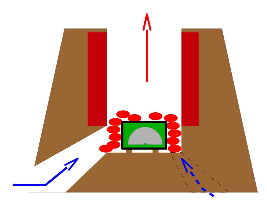

Il aurait sans doute fallu que je maintienne le feu plus longtemps, ou que je fasse un plus gros feu. D'où l'intérêt, sur sol humide, de faire le feu SUR une pierre, comme c'est le cas dans mon four qui a une grosse pierre centrale sur laquelle est fait le feu, à environ 20cm du sol. On ne le voit pas sur les photos et je réalise que je ne l'avais pas expliqué. Voici des détails.
Four de poterie, schéma en coupe
Le four est en pierres (en brun). Hauteur totale 66cm. Il y a 3 entrées d'air (flèches bleues) tout autour, la sortie (flèche rouge) se fait par le conduit de fumées central en brique (en rouge). J'alimente en bois par le haut. Dans la boite de conserve (en noir), il y a le bol (en gris), entouré d'aiguilles de pin (en vert sur le schéma ... et en début de cuisson seulement : elles sont complètement carbonisées à la fin). Au bout d'un moment la boite de conserve est entourée de braises (en rouge).

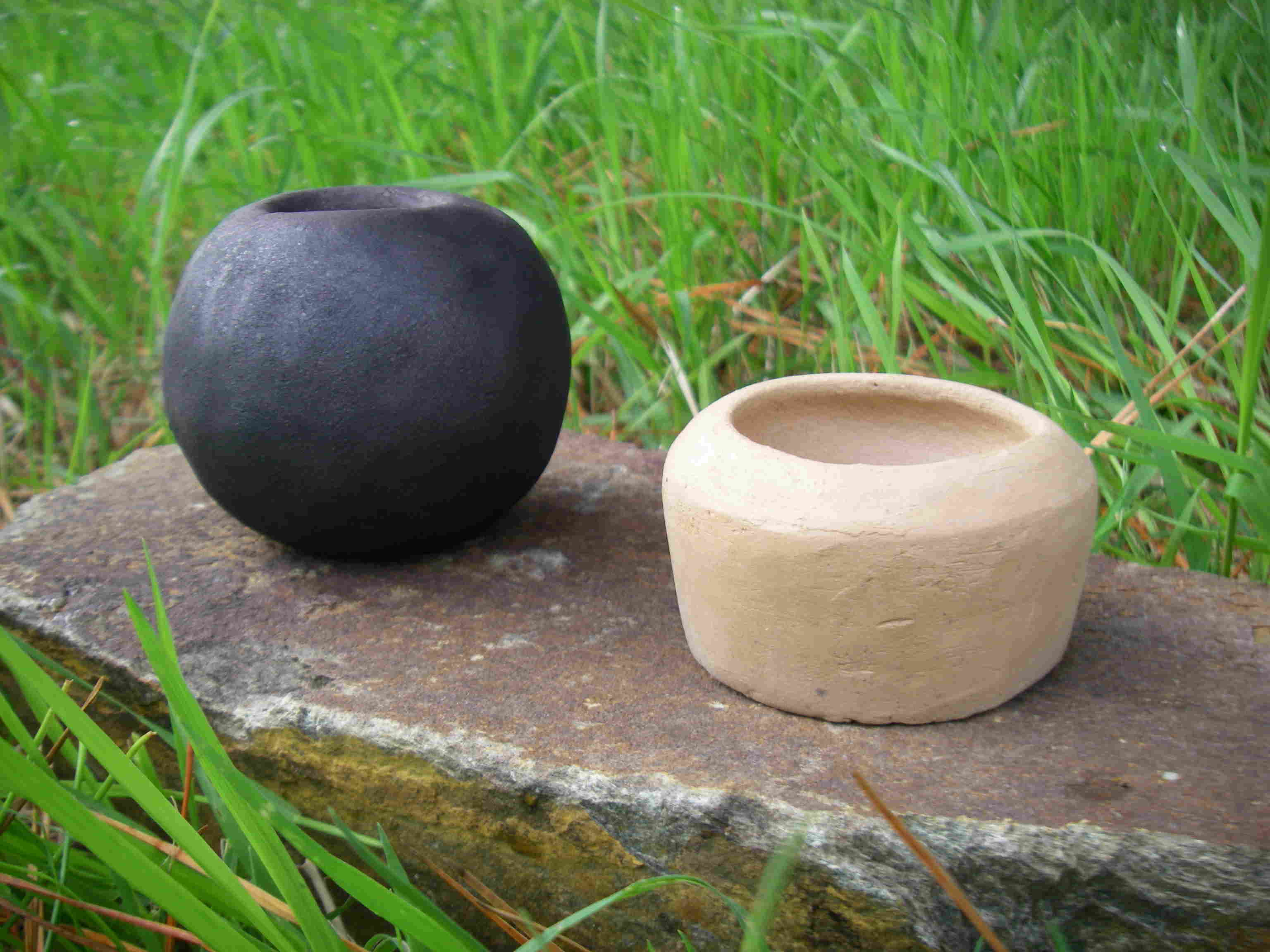

Faut encore que je décide si je mets du lait dans un pot noir ... ou rose, qui est la couleur que j'obtiens en cuisant un pot dans du sable (toujours dans la boite de conserve).
Le rose et le noir !
