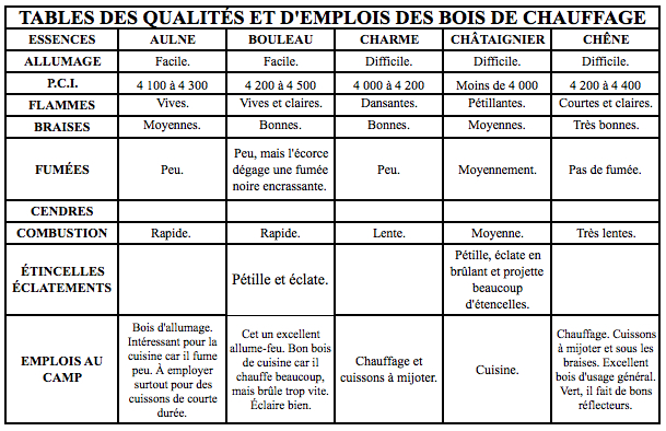

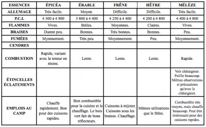

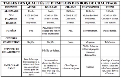

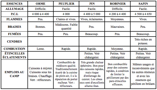

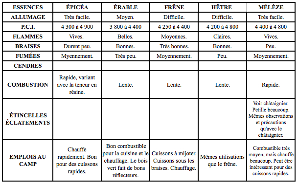

Pour les trous faits par les escarbilles incandescentes, la sagesse est d'éviter l'emploi de bois qui pétillent et/ou éclatent en brûlant : bouleau, châtaignier et résineux.
Pour mémoire :
Modifié en dernier par Blizzard le lun. 5 juin 2017 18:35, modifié 1 fois.
oui je sais bien , mais ayant du sapin sec à volonté , je préfère ça au bois mouillé que je laisse à sa place :-D

Pour le bois, j'ai écris évirer, il est évident que si on n'a d'autres possibilités…
