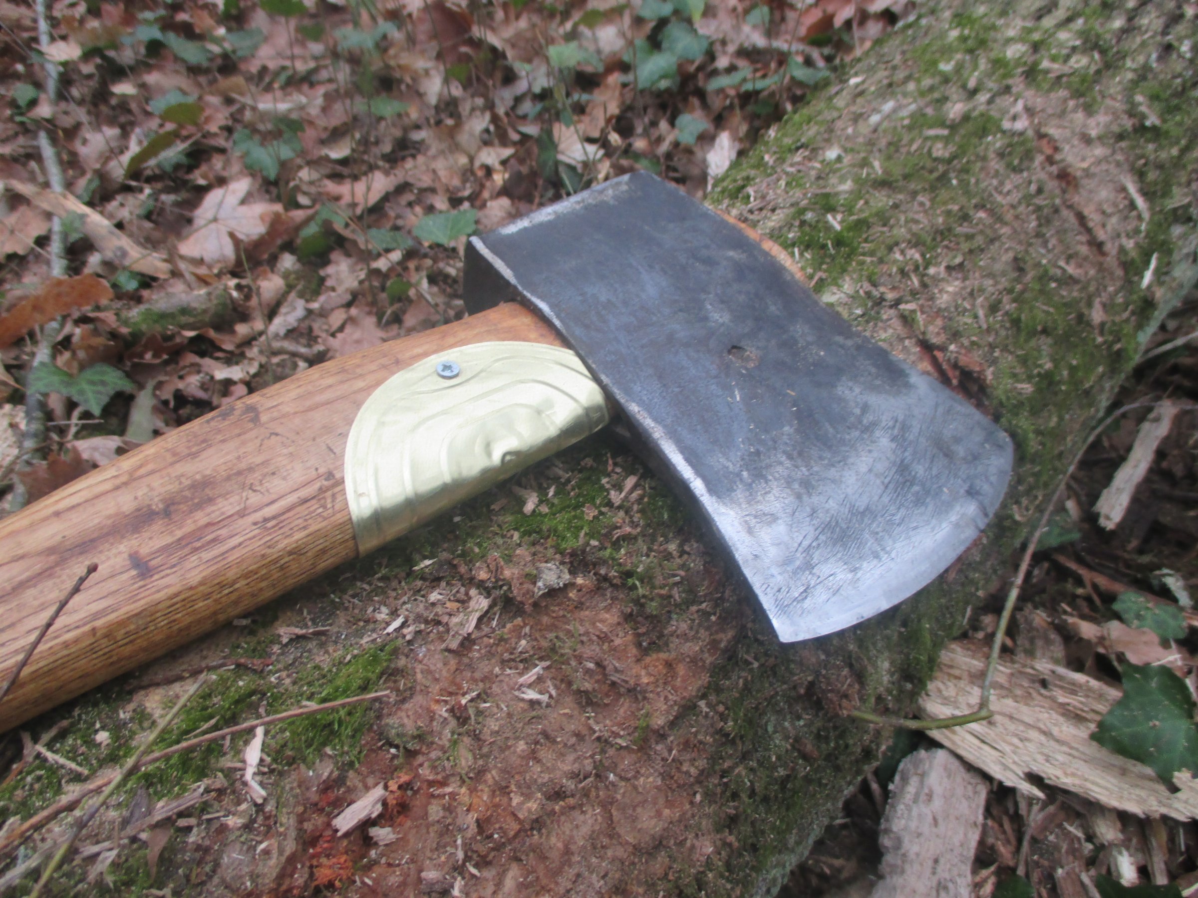

au camp fixe , je triche je fais mes bûches à la tronço ,( le petit bois à la hachette) j'ai pas trop de temps à perdre, alors je les fends à la hache de camp, 2 kg, elle est usée et à vrai dire je l'utilise plus pour fendre que couper.
alors j'avais fait une protection de manche en chambre à air, ça n'a pas tenu longtemps, ensuite j'ai bidouillé un improbable enroulement de tissu et de bande adhésive...
mais je viens de fabriquer un truc plus esthétique! avec un couvercle de boite de conserve et deux vis.
je tronque un bout du disque avec un coup de hachette (et une bûche en guise de maillet) , je perce les trous à vis avec une alène acier trempé,je marque l'emplacement sur le bois avec un suisse je creuse un peu pour faire entrer les vis (qui mesurent 1 cm, et que j'ai récupérée je ne sais où), avec le tournevis de ce fermant je serre les vis.( la partie tronquée touche au fer). et voilà!
j'ai été surpris de la facilité avec laquelle j'ai tordu et plaqué la ferraille!

ma hache avec protection, c'est doré ça fait riche, et ça prend des gnons qui ont fait mal aux vis! conclusion c'est une bonne idée!

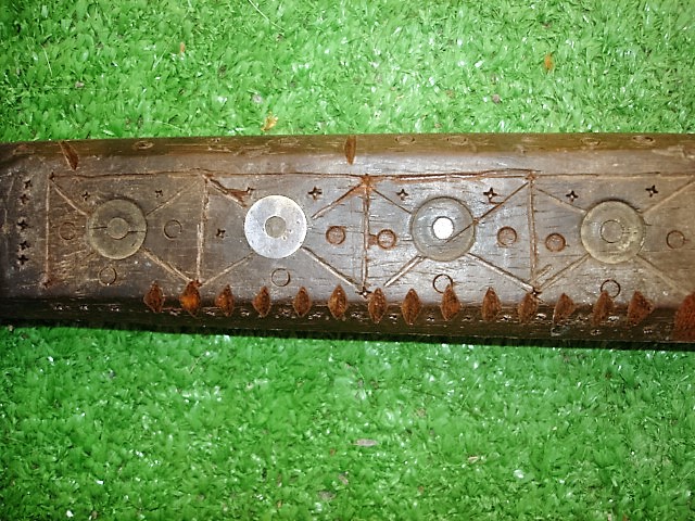

je viens de sculpter le manche de ma machette de bushcraft, très bon engin mais manche lisse et sans pommeau, les rondelles de chambre à air mises là étaient efficaces, mais pas esthétiques.
alors, j'ai détourné des outils du quotidien de leur fonctions pour améliorer l'accroche en m'essayant à la sculpture tribale, les résultats sont à la hauteur de mon talent artistique, assez bas, mais le détournement , d'emporte pièce, tournevis plat ou cruciforme, ciseau à froid, limes de différentes tailles et sections, est intéressant .
je pense qu'en bricolant des tubes et les affûtant, on peut créer des demies-lunes, des ovales...
