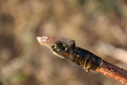

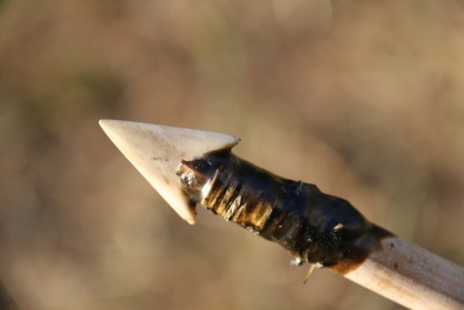

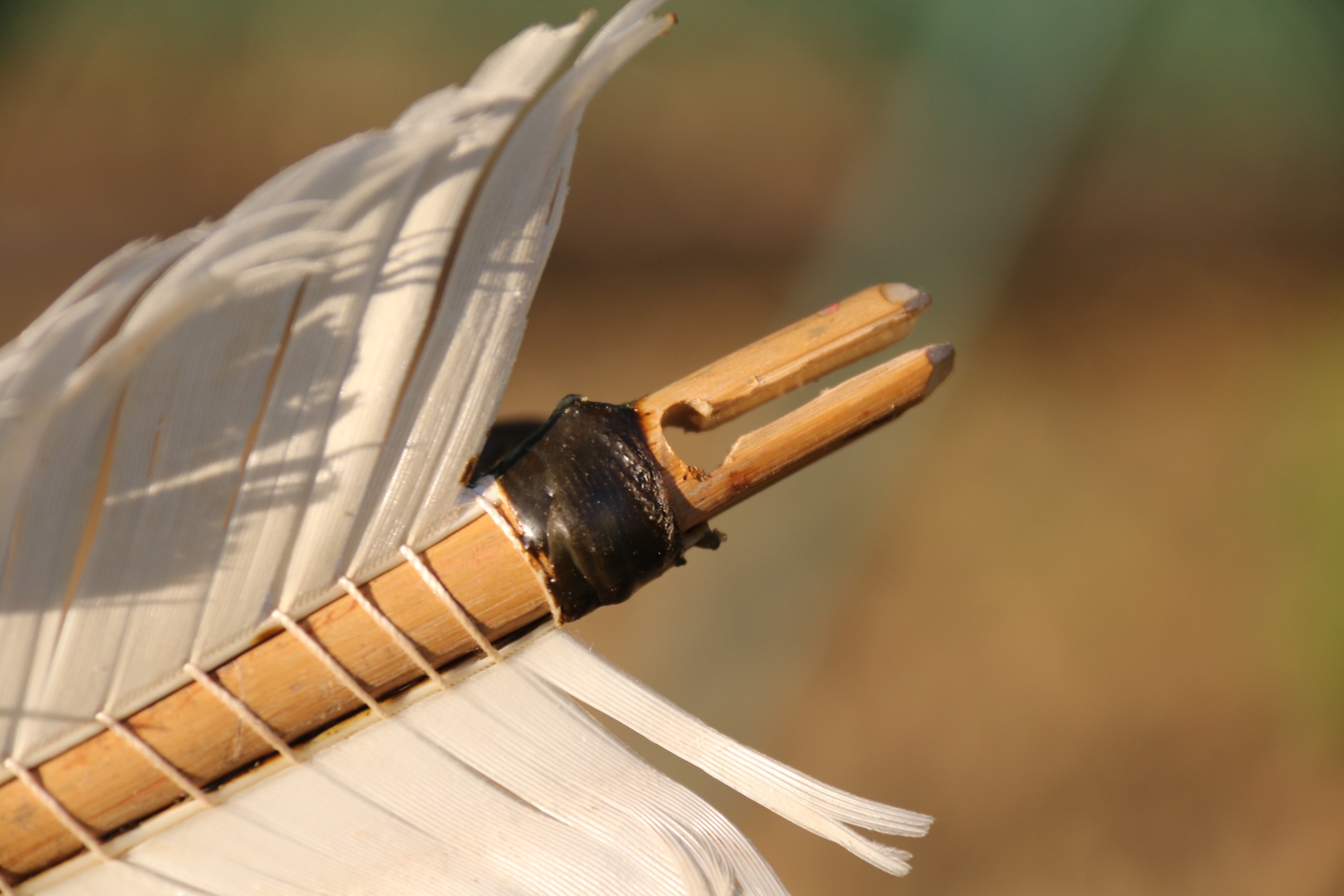

voila première essais de flèche,
débité, écorcé et taillé uniquement à l'éclat de silex
la ficelle est en chanvre ( chanvre acheter dans le commerce)
bois de noisetier
plume d'aile d'oie
j'envisage de renforcé le tous avec un mélange de résine de pin et de charbon
ouvert à tous conseil et critique :sup:

Pour le collage des plumes comme des pointes, après quelques essais et suite aux conseils d'un spécialiste rencontré au Petit Pressigny je te conseille de rajouter de la cire d'abeilles au mélange résine charbon ça rend la résine un peu plus souple et ça ralentit le vitesse de durcissement.
Pour la hampe de tes flèches, teste l'églantier coupé vert, écorcé et séché il donne des flèches plus rigide et solide que le noisetier.
Les ligatures seraient idéalement en tendons mais ce n'est pas facile à se procurer :(

Message par lolo54 » mer. 30 août 2017 21:47
merci pour le conseil,
je n'ai rien collé pour le moment, c'est un peu de l'essais pour le moment
j'ai pensé également au tendon mais je me refuse à tuer des animaux, je ne suis pas chasseur et je ne veux pas braconner
j'avais pensé trouver un substitue en utilisant des lamelles de boyaux de porc que l'on trouve dans le commerce

Je me permets;
Ton encoche doit être un peu plus profonde et il faut faire une ligature juste au dessous, sinon elle se fendra à la décoche.
Pour le reste, chapeau.
Re: premières réalisation
Message par Blizzard » jeu. 7 sept. 2017 12:50
Avec des empennages en plumes collées ou transfilées (cousues). Il est facile de les faire à trois pennes disposées à 120 °. On obtient ainsi, une « plume de coq » colorée ou non, qui se place du côté opposé à la corde. Ne pas oublier de la pourvoir d'un tranche-fil (ligature de fil) sur la partie recevant l'encoche pour en limiter l'usure et repérer (traits de couleurs, petits clips) l'emplacement exacte1 où disposer la flèche. Il est recommandé de cirer la corde (cire d'abeille ou stéarine à confiture), ce qui a pour effet de maintenir ses fils entre eux et de l'imperméabiliser.
1 Toujours pouvoir placer l'encoche au même endroit, pour obtenir des tirs constants. Quelques mm au-dessus, la flèche va plus bas et moins loin ; au-dessous, elle va plus haut et plus loin. Le point d'encoche normal est dans l'alignement du dessus de la main qui tien l'arc (là ou la flèche repose), plus le diamètre moyen des flèches artisanales.
Pour les tendons, demander à son boucher, s'il reçoit, bien sûr, sa viande en carcasse, pas en caisse.
