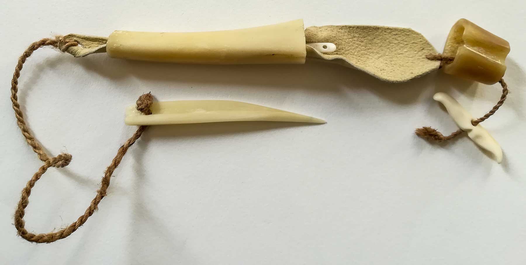

Voici un set de couture Inuit réalisé par une adolescente de 15 ans en une journée, donc facile à faire.
Il est constitué d’un dé à coudre, d’une alêne, d’une aiguille (possible d’en avoir plusieurs) et de sa boîte.
L’os est une patte de cervidé fraîche (os canon) qui a été nettoyé avec un couteau de poche et découpé avec une scie à métaux .
Les différents outils ont été façonné avec des abrasifs (papier de verre), les trous ont été percé avec un foret et à la main.
La pièce de cuir provient du peau tannée à la main.
Le cordage fait main est en apocyne chanvrin (Apocynum cannabinum), Dogbane.
Pour voir les détails cliquer sur les photos.
Traditionnellement tout devrait être fait uniquement avec des silex, des pierres abrasives, des terres ou autres pour polir, etc.
Set de couture en os type Inuit

Très intéressant cet étui à aiguilles, 'manque le fil, sans lui pas de couture. Une trousse, un nécessaire, une trousse à couture comprend au moins aiguilles et fil soit en cuir tressé ou composé de tendons. Les Inuits n'utilisaient pas de boutons, le port de gants (moufles) très épais ou les doigts gourds de froid, les leur interdit, mais des quinçonneaux, appelé improprement cabillot (chevilles d'os, de corne ou de bois) qu'on passe dans une ganse de cuir ou de cordelette. <depuis, ils ont adopté, les vêtements modernes de type européen.
La peite longieur de lien retenant la grosse aiguile au cuir de l'étui, pour, c'est a supposer, be pas la perdre, ne permetque quelque points d'urgence.

Oui la petite longueur sert à retenir la ou les aiguilles, etc.
Dans les musées que j’ai visités ou les photos que j’ai vus, le fil était systématiquement absent du set, il semble qu’il était conservé à part.
Le fil utilisé pour la couture était seulement en tendon naturel, de nos jours bien souvent il est en tendon synthétique ou tout simplement en fil dentaire.
Les Inuit utilisent un point de couture (ilujjiniq) qui permet une parfaite étanchéité et coupe-vent.
