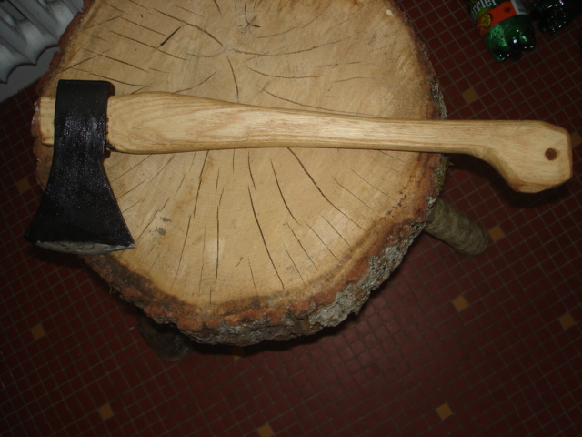

d'abord la tête: 600grs ,forme européenne moderne,une frette comme sur les américaines et un tranchant en éventail comme chez nous.
on peut donc enfoncer des piquets en bois,et tailler des pointes précises et aigües grâce à à la partie supérieure , à la volée ou sur billot.
le manche : d'abord il est droit! le col est large à angles doux,on peut le saisir à pleine main pour une utilisation couteau. la main l'enserre parfaitement, maniement puissant.
à mi longueur d'une grosseur normale pour donner des coups bâtards à la fois assez forts et précis.
au bout,il est très fin pour cogner à pleine puissance,une énorme butée est là pour freiner la main.

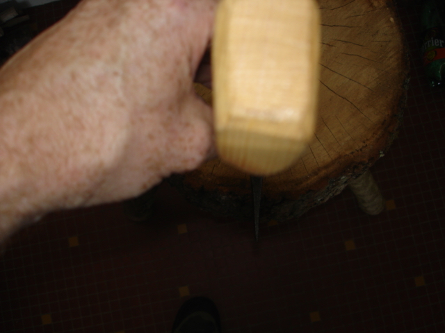

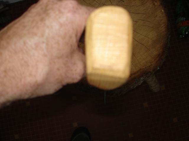

fibres superbement alignées avec ma main!
désolé la lumière (et mon vieil a p n) ne me permet(tent) pas de montrer l'alignement de la lame!

non,c'est super,ça permet de varier le centre de gravité, ce qui se ressent plus sur un manche plus long.Spocky a écrit :Chouette, mais en effet, on ne voit que-dalle sur la dernière photo...
Et les formes "serpentoïdes" d'autres hachettes "stock" (ou d'origine en français), c'est de la frime?
d'aucuns préfèrent les manches droits,je n'en suis pas,mais celui -ci a été étudié pour être polyvalent...
les hachettes de sculpteur suédoises ont un manche d'une courbure très prononcée,tandis que celles de charpentier ont un manche droit.
étant donné que lorsque je sors en forêt ,j'en profite pour façonner des manches autant que fournir du bois de chauffage,il me fallait un truc maniable,qu'on puisse utiliser à deux mains le cas échéant!

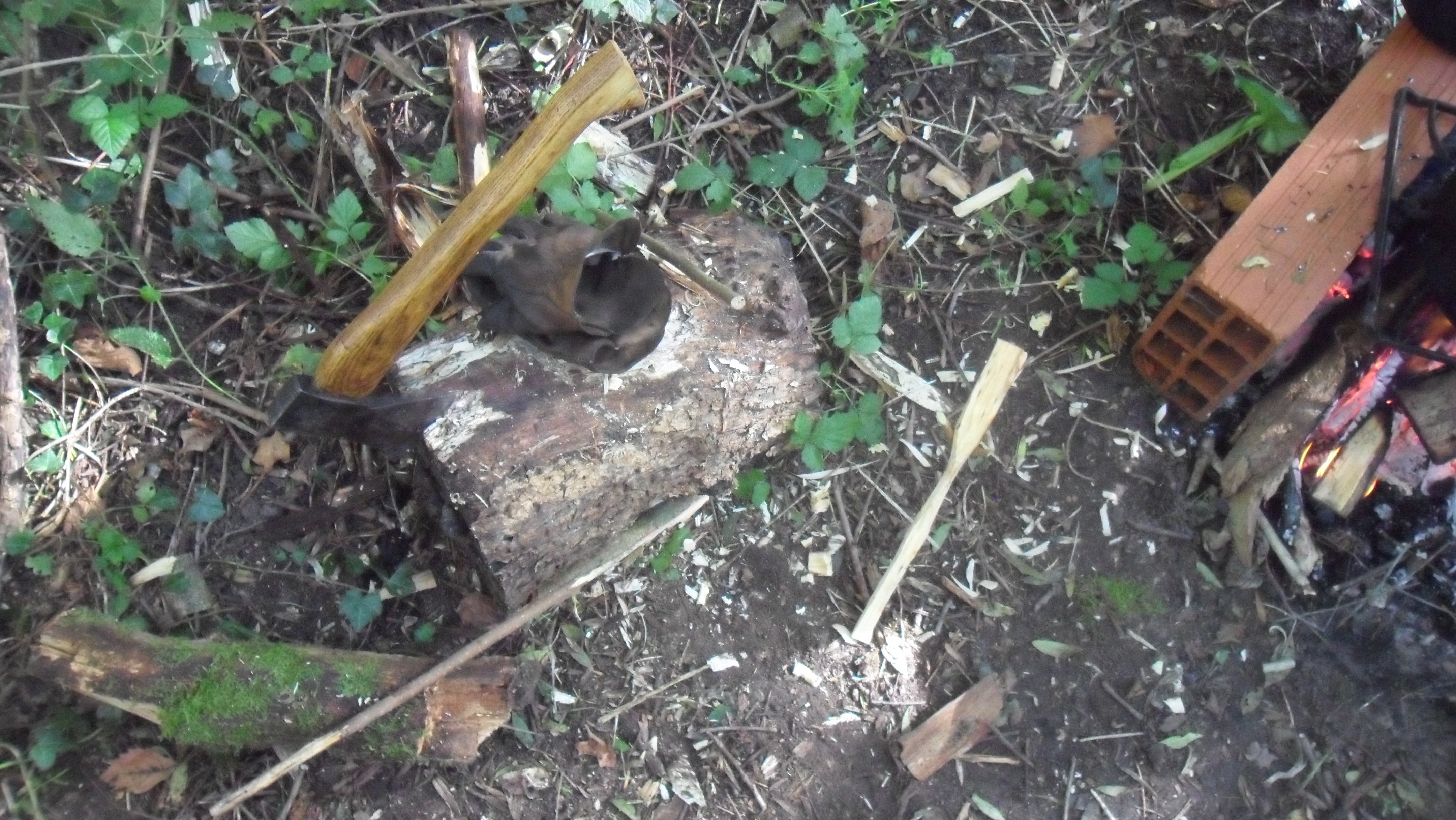

bon ,j'ai revu ma copie, bien sûr j'ai arasé au-dessus de l'œil et puis je me suis dit que ce gros pommeau c'était un poids mort encombrant alors je l'ai taillé aussi, et la voici la fraîche :
