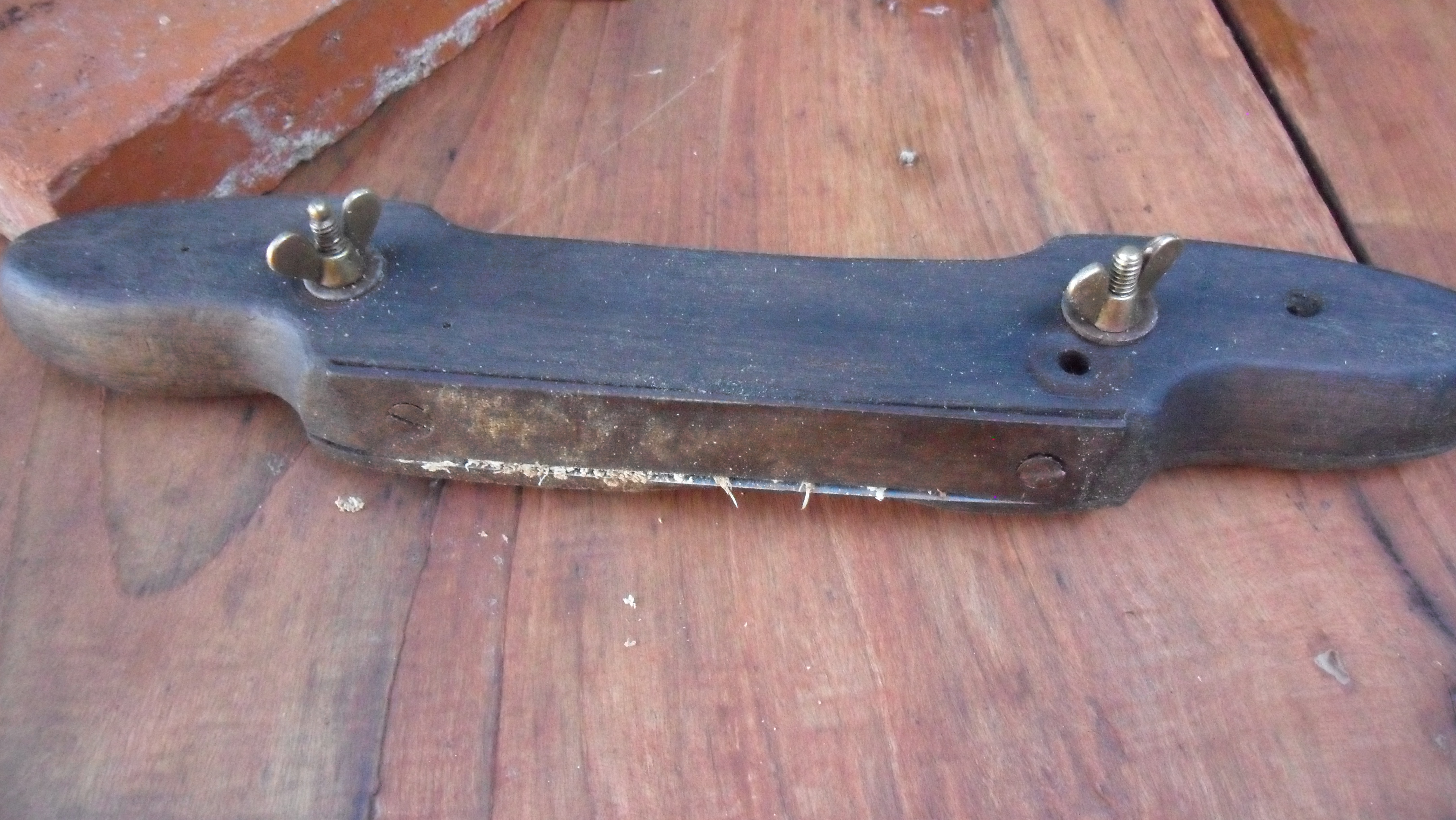

Excellent d'un bout à l'autre, je retiens l'établi de la deuxième photo, ça va servir.
