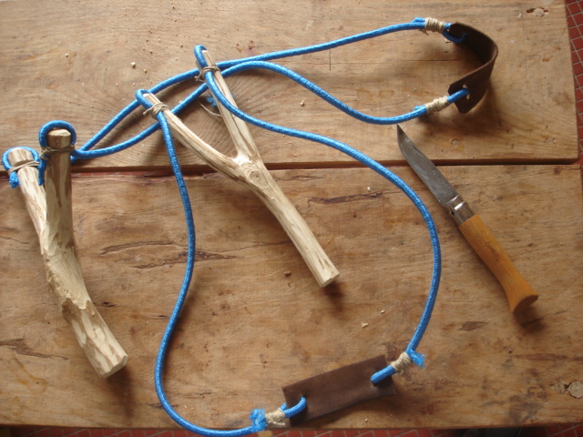

rêve de gosse
- Messages : 4333
rêve de gosse
un lance pierres!
j'en ai un aussi,il faut bien que je lui montre! C'est pas parceque c'est pire ailleurs que c'est mieux chez nous!
Didier Super
Didier Super
Re: rêve de gosse
c'est une coïncidence... ça fait plusieurs mois que je m'entraine dans mon sous-sol.
J'ai ca:
et du a un problème de finition sur le premier, celui ci en cadeau:
Avec du tube latex pour un an et le transport, j'en ai eu pur une trentaine €
J'envoie sourtout des boulons de 8, de 10, et sur le terrain des boulons de 8 remplis de plomb
c'est plus précis qu'il n'y parait. Avec de l'entrainement, on peut allumer des allumettes a 10m bon j'en suis encore pas la
J'ai ca:

@ Taky
Le 1er c'est celui que tu avais à Lagruère
Si c'est possible peux tu me donner les côtes du 2ème
Hauteur total =?
Hauteur du manche =?
Ecartement de la fouche =?
Largeur de la poignée =?
Diam du rond utilisé =?
J'ai un bout de fer à béton
Hauteur total =?

Re: rêve de gosse
120 haut
85 large en haut
35 en bas
50 etre les bras sous les ronds
50 de haut la partie supérieure
22 de diamètre extérieur pour les ronds
Acier inoxydable de 7mm
Le polissage est important, car les élastiques en boucle se changent en un instant, donc sont libres dans les ronds qui sont pas tout à fait fermés. D'ailleurs le premier avait un angle trop vif et je me suis pris un élastique en travers de la figure

Re: rêve de gosse
Merci Taky pour les côtes

Re: rêve de gosse
Bien cool les lances pierres, avec un appui sur l'avant bras c'est plus facile, bizarre que les tiens n'aient pas ça Taky.
30m de tube latex plus 90m de nylon et un parachute forment les sandows pour envoyer à 100m de haut les planeurs radiocommandés. Trouvable pour pas trop cher (20€) sur eBay ou hobbyking.
Élevé en plein air
Re: rêve de gosse
Il n'y a pas vraiment besoin du repose bras. j'en ai un avec, mais c'est trop long a mètre en place quand un tir se présente. Si c'est pour chasser, le lance pierre toujours en main, pourquoi pas, mais ça n'apporte pas tant qu'on le pense. Regarde les champions d'ailleurs
Niveau puissance, ils détruisent le barnet avec repose bras. Les gommes de ce dernier ne sont pas terribles. les gommes de mes deux petit diables envoient fort et précis.
Pour donner une idée, a 10m ça traverse un couvercle de grand pot de peinture métallique sans broncher. Le métal est plus épais qu'une boite de conserve. Une boite de conserve suspendue ne dure pas longtemps dans mon stand de tir. Les canettes de boisons c'est meme pas drôle.
Le mieux pour s'entrainer c'est les bouchons de bouteille de boisson en hpde suspendue par des élastiques fins.
Le latex c'est 7.20€ pour 10m... +/- 18 rechanges.
