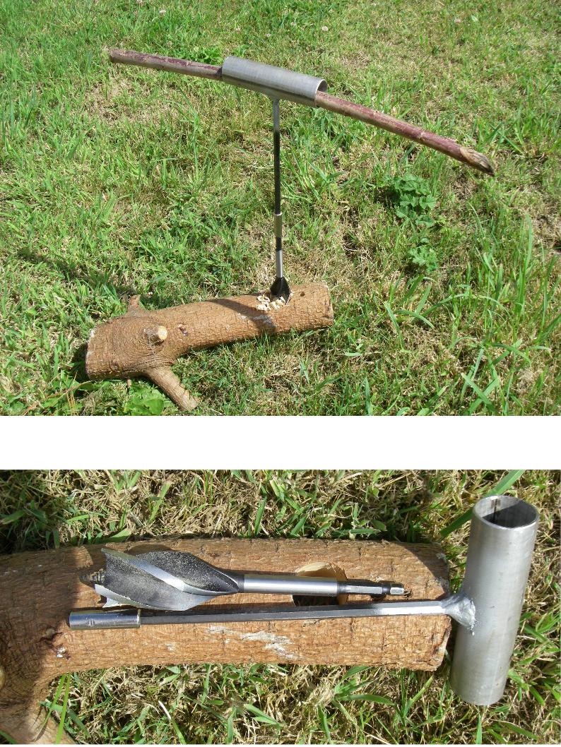

Pour percer, en utilisant au mieux ce que j'ai déjà à la maison (sans acheter trop d'outillage spécifique), j'emporte mes mèches à bois à embout hexagonal, et mon manche type tournevis, embout creux à 6 pans.
Mais ce serait plus léger et moins encombrant d'avoir un adaptateur avec un embout creux à 6 pans en bas, et juste au-dessus, une douille. Est-ce que ça existe, ou est-ce que c'est envisageable d'en fabriquer ?

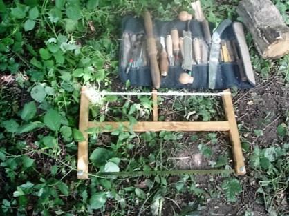

- Messages : 4333
Re: Trousse de froissartage.
la mienne est plus modeste, une tarière de 10, une de 25 à douille,
scie, ciseau à bois, plane, râpe , lime ...
Pour ma part j'ai :
Une tarière de 35 à douille. Vilebrequin et mèches pour les plus petits diamètres. Une plane assez large. (froissartage)
-Bédane, varlope et rabot, ciseaux à bois, trusquin (Menuiserie-froissartage)
A acquérir pour la rentrée en Septembre (Outil de compagnons charpentier) :
-Ébauchoir
-Bisaïgue
-Herminette
Si ça peut donner des idées même si l'on s'éloigne du froissartage classique.
-Ébauchoir
-Bisaïgue
-Herminette

L'adaptateur que je voulais, c'est un tournevis porte-embout sans la poignée, et à la place de la poignée un tube (douille) perpendiculaire.isa.bzh a écrit : ce serait plus léger et moins encombrant d'avoir un adaptateur avec un embout creux à 6 pans en bas, et juste au-dessus, une douille. Est-ce que ça existe, ou est-ce que c'est envisageable d'en fabriquer ?
Mon garagiste me l'a fait : il a soudé un morceau de pot d'échappement à la place de la poignée d'un tournevis porte-embout que je lui ai donné.
Résultat : un seul adaptateur, sur lequel je peux mettre toutes les mèches à bois qui ont un embout hexagonal (qui coûtent 2 fois moins cher que des tarières de même diamètre).
Et aussi moins lourd à emporter, surtout si on a besoin de plusieurs diamètres.
Sur la photo, une mèche de 3cm de diamètre, et mon adaptateur en T, dont on peut imaginer des variantes, c'est juste un premier "prototype".
J'ai pu percer facilement une petite branche de pin (évidemment, ce n'est pas un bois très dur).
