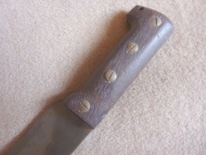

Bien que je l'utilise peu sous nos latitudes, voici la mienne :
Avec son étui fabriqué par mes soins (comme tous les miens). La pochette sur le dessus sert à emporter le nécessaire d'affûtage et d'autres accessoires.
Les plaquettes en plastique du manche furent remplacées par des plaquettes en chêne, fixées par des vis-relieur.
En France, son usage est exceptionnel et elle effraye les « braves gens » quand on est ni bûcheron, ni forestier. Comme tout ce qui est plus imposant qu'un couteau à beurre, mieux vaut la transporter cachée dans son sac.
