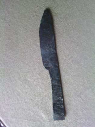

Salut a tous. J'ai forgé ce début de couteau samedi. Je voulais savoir ce que vous en penser. La il sort juste de la forge il va falloir que je l'affute et que je lui rajoute un manche. Bonne soirée à tous ;)
