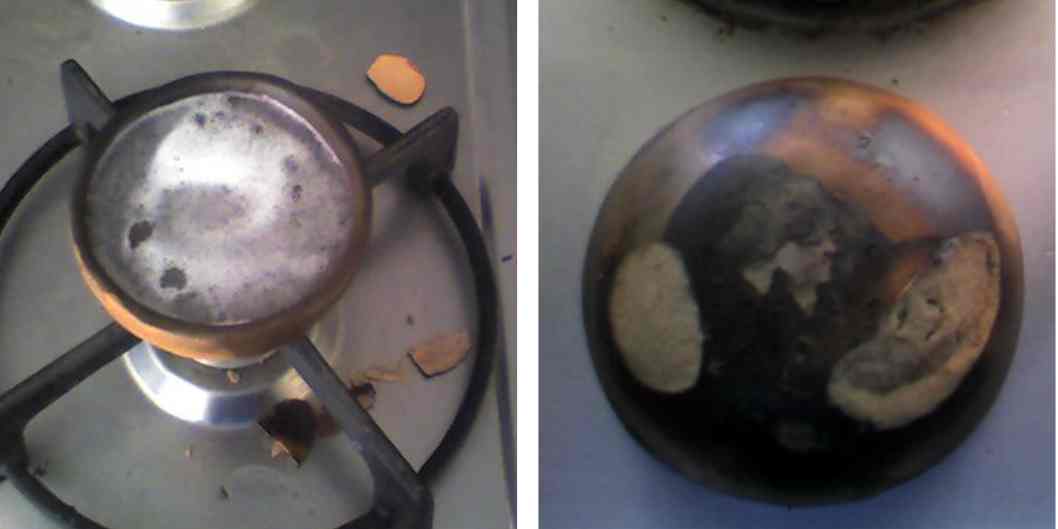

C'est fait, et ça marche !
J'ai cuit un petit bol dans le four, le bol posé dans une boite de conserve avec juste un peu de sable au fond, ouverte en haut, pour pouvoir sortir le bol avant le refroidissement complet. Quand le bol est devenu bien rose, avec des traînées gris-noir quand-même, j'ai sorti la boite de conserve, attrapé le bol dans une louche. Petite inquiétude : fissures horizontales visibles à l'intérieur du bol.
Ensuite, j'ai versé le lait entier préchauffé : en peu de temps, le lait s'est mis à bouillir, et évidemment à déborder, ça a tout sali l'extérieur ... Après ça, j'ai enlevé le reste du lait sans trop gratter le fond.
Après refroidissement, test d'étanchéité : je remplis d'eau, et le lendemain matin, pas une goutte à l'extérieur. Quand-même, le bol était un peu humide côté extérieur.
Enfin, test d'ébullition : je mets le bol à chauffer, et un peu après horreur : j'entend "plop", un morceau du fond du bol s'était détaché. Je laisse chauffer, et après un moment j'obtiens une petite ébullition de l'eau (à gauche sur la photo), un peu blanche vu que j'avais pas très bien récuré le bol ... et horreur : un autre "plop", un autre morceau plus gros était parti. J'ai laissé encore un peu et j'ai éteint. Les dégâts sont visibles sur la photo à droite, ça n'a pas empêché l'eau de bouillir. Et curieusement, les fissures horizontales intérieures étaient toujours là après tout ça ...

Je te l'avais dis ;)
Bon bah une belle expérience! Par contre je n'aime pas la cuisson sur gazinière...
En fait le gaz chauffe trop sur un endroit précis, la preuve avec la photo de droite...
Je pense qu'une cuisson sur braise est plus homogène et du coup mois de casse.

LuckyLode a écrit :Je te l'avais dis ;)
Moi non, plus, je n'aime pas le gaz, mais je l'ai fait parce que je pensais que la cuisson était moins violente que sur les braises ... à la page 3 du post, j'ai eu des gros dégâts sur des braises (mais sans l'étape d'étanchéité par le lait).
