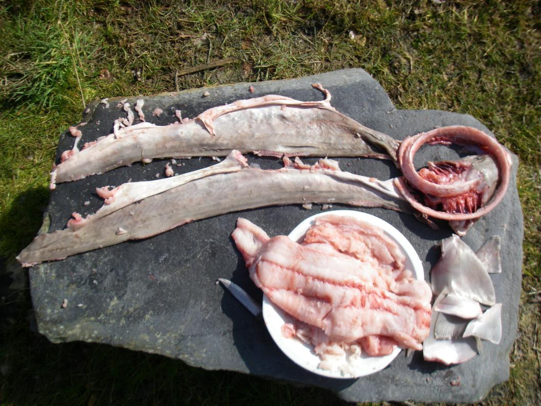

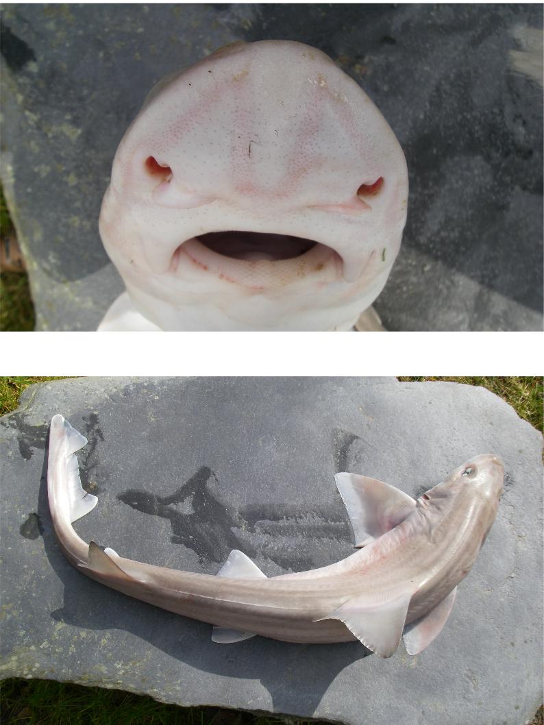

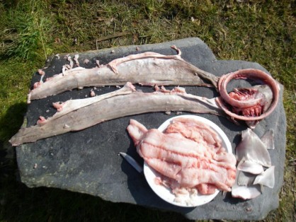

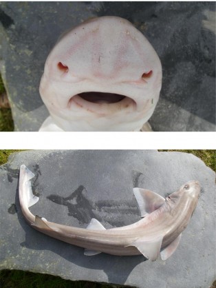

Voilà la bête fournie récemment par mon poissonnier : une belle émissole, de ligne, pêchée dans la nuit : 3,4 kg vidée (sur les bateaux de pêche côtière, le poisson est souvent vidé en mer), à peine plus d'un mètre.
Ensuite, au boulot avec mon couteau ! Je n'ai pas fait de photos de ce travail, parce que je fais ça comme je peux, je ne sais pas si c'est la bonne méthode, je n'ai jamais vu personne faire ça.
Le résultat :
1) la chair
2) la peau + les ailerons qui râpent comme la peau
3) la tête avec l'arête centrale
Et qu'est-ce qu'on fait avec tout ça ?
La chair est délicieuse ... j'en ai congelé une bonne partie.

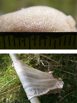

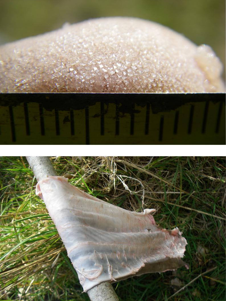

La peau s'utilise pour le ponçage, mais c'est curieux : ça ponce seulement dans un sens : le sens où le poisson recule, dans l'autre sens c'est parfaiement lisse. Pour la conserver à l'air, il faudrait enlever toute la chair, et je dois dire que j'ai du mal, et pas trop de temps. Donc je l'ai congelée aussi. Si vous avez des trucs pour enlever la chair plus facilement, ça m'intéresse.
Sur le zoom, à côté du mètre ruban, on voit la finesse du grain.

Pour la tête et l'arête centrale, j'ai juste une question : est-ce qu'on peut utiliser ça, par exemple pour faire de la colle ou autre chose ?

1) la chair
