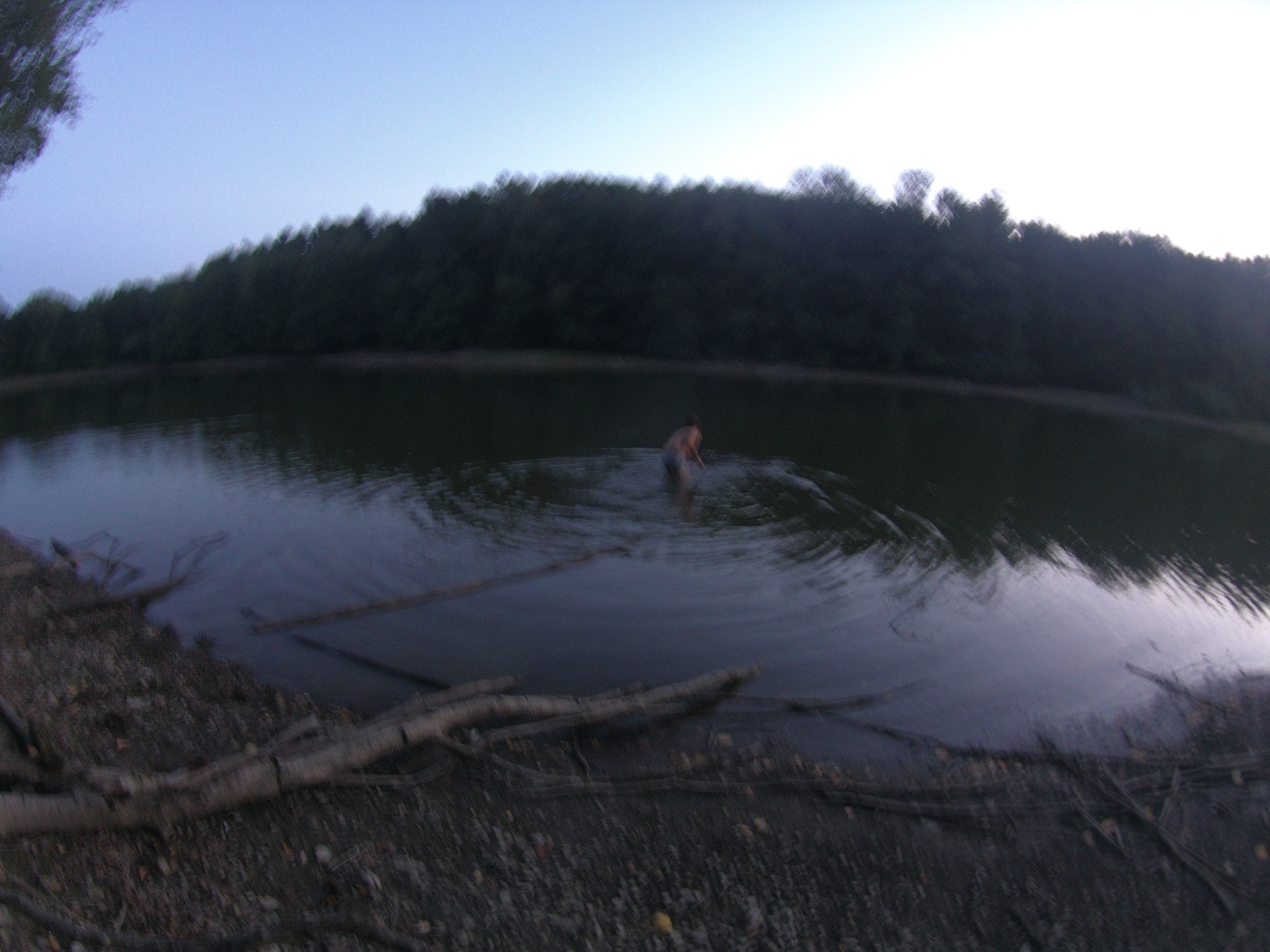

lors de nos sortie nature nous voulions contruire un radeau.....
nous avons réalisé 2 gros flotteurs
puis fixer 4 branches en travers afin de pouvoir s 'assoir
le voici fini
Malheureusement, et ce n 'est que de ses echecs que l on apprend, le radeau n'a pas été efficace car trop petit donc pas assez de portance sur l eau, il est restait juste sous l eau .
on ressayera à l ete prochain....
le voici fini
Re: radeau 1er essai
Pour faire un radeau uniquement en bois il faut un très gros échantillonnage, sinon il faut rajouter des flotteurs, bidons ou chambre à air....

tout de suite j'ai vu que ça marcherait pas! j'attendais la poilade, et que vois je ?
Hans Lipp qui se noie!

La première chose dont il faut s'assurer est si le bois flotte. Ça semble idiot au premier abord. Toutefois, nombre d'essences ont une densité presque égale ou supérieure à l'eau, tant en sève qu'anhydre. Puis de vérifier la charge qu'il est capable de supporter sans couler. À tire d'exemple, une bouteille plastique vide d'un litre supporte un kilo.

Merci Blizzard, en fait nous ne voulions pas couper de bois vert, nous avons pris ce que nous avions sous la main. Mais nous allons retenter l experience l année prochaine en esperant que le resultat soit là !

Ben, si tu le fais en bois vert, je pense qu'il y a toutes les chances qu'il coule.............

Il utilise des bois trouvé au bord des la rivière, visiblement la plus part semble être du bois mort de la famille des saules et des peupliers, certains on même l'air un peut pourrie.

Sinon, plutôt que de faire deux flotteurs, n'est il pas plus judicieux de faire une plate-forme, je pense qu'il y aurait plus de portance ?

Bois mort, n'est pas bois sec. Bois pourri c'est bois éponge, bois pulvérulant. Bois flotté, bois échoué, méfiance.
Attention, il peut ne pas couler jusqu'au fond, s'il a une « flottaison négative » (entre deux eaux) ou à la limite, qui disparaîtra au moindre lest.
Autre chose à laquelle il faut penser : une fois construit, sera-t-on capable de le mettre à l'eau avec ses petits muscles d'humain, car s'il est lourd au point de devoir atteler les bœufs ?
Enfin, prendre la précaution de se pourvoir d'engins flottants individuels (gilets, bouées) : on ne sait jamais.
Souvent ce type de radeau n'est qu'un flotteur d'aide à la natation ou pour transporter ses impedimementa à peu près au sec, en franchissant une coupure humide.

chez nous,le bois de bord de rivière c'est pas le meilleur du monde, en outre, le bois qu'on trouve déjà sec et cassé, "prêt à l'emploi", c'est souvent du saule ou du tremble, jamais secs, toujours pourris!
faut pas oublier qu'il sont là car il ont cassé, c'est donc pas du bois solide! et étant au bord de l'eau il s'en gorge allègrement !
4 bidons de 20 litres seraient bien utiles à la flottaison ...
