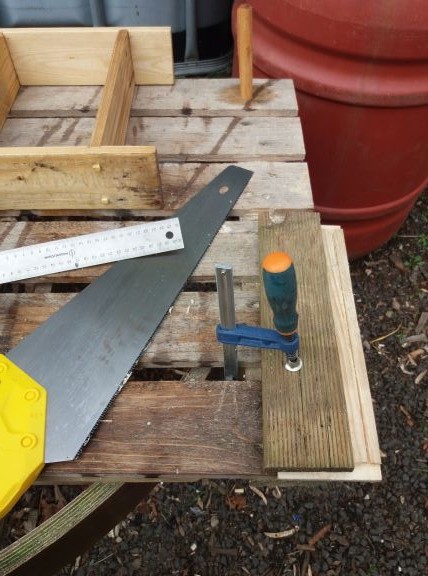

Le Quercus a écrit : mer. 23 févr. 2022 22:34 Sympas comme réalisation, par contre attention au maintien de l'équerrage, vu qu'il n'y a pas de renforts en diagonal, elle pourrais de plier comme des ciseaux.
Exact tu as raison, il y une souplesse latérale, qui va surement s'amplifier avec le temps. J'ai pris une planchette dans laquelle j'ai fait des rainure pour l'encastrer, un fond partiel. J'ai fait des clous les plus fin possible, vu que je cloue là ou l'épaisseur est la plus fine. Malheureusement on peut le voir sur la dernière image, ça a éclaté . J'en profite pour parler de mon établi: une palette fixée sur des pieds de table, comme ça reste sous la pluie, dès qu'elle est pourrie je la remplace.

il n'y a qu'une image qui passe, je rajouterais les autres plus tard...
Voilà ça fonctionne à nouveau :-D On voit qu'au final c'est pas très jolie avec cette planche en renfort, mais c'est plus solide.

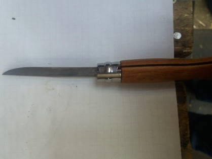

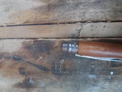

Bon une petite astuce si vous avez un opinel récent. Vous avez sur la virole un renfoncement:
C'est un type de rail qui coulisse dans une fente de la virole intérieure:

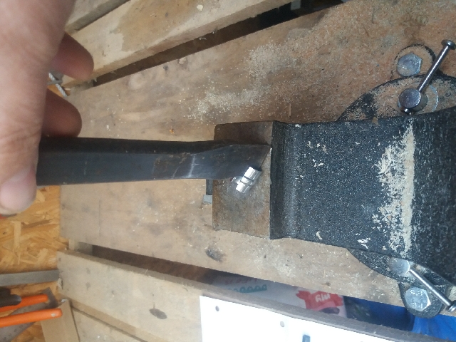

le système est pas tout à fait au point, ce rail empêche le blocage solide de la lame ouverte, c'est à dire qu'en utilisation, la virole coulisse librement et fini par se remettre en position 'ouverte'. La solution est simple: aplatir ce renfoncement pour que le rail ne le bloque plus:
Avec un burin par exemple, on voit la différence de rotation, avant/après:
