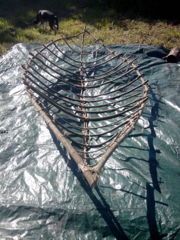

Il est sorti de l'eau et déballé, pas de bobo.
J'en ai profité pour le mesurer, ça donne sur la photo 3 mètres de longueur pour 1,3 mètre de large et 35 centimètres de hauteur au minimum.
J'ai réduit la largeur à 1.1 mètre en rapprochant les deux flancs, j'obtiens 40 centimètres de profondeur, et ça devrait être plus facile pour pagayer droit même si ça reste trop large.
Je sens que ça va finir avec voile et godille mais j'en suis pas encore là, j'attaque la toile la semaine prochaine.

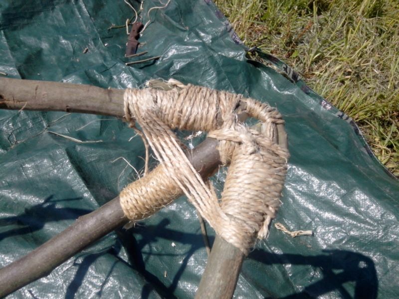

10000 a écrit :Les branches ne glissent pas à l'avant ?
Merci, et bien vu. La jonction des trois grande branches avait bougé. C'était du provisoire que j'avais oublié de finir. C'est réparé avec des petits bouts de saule pliés et ligaturés.
Une bobine de 100m ficelle de passée depuis le début et il en faudra encore...

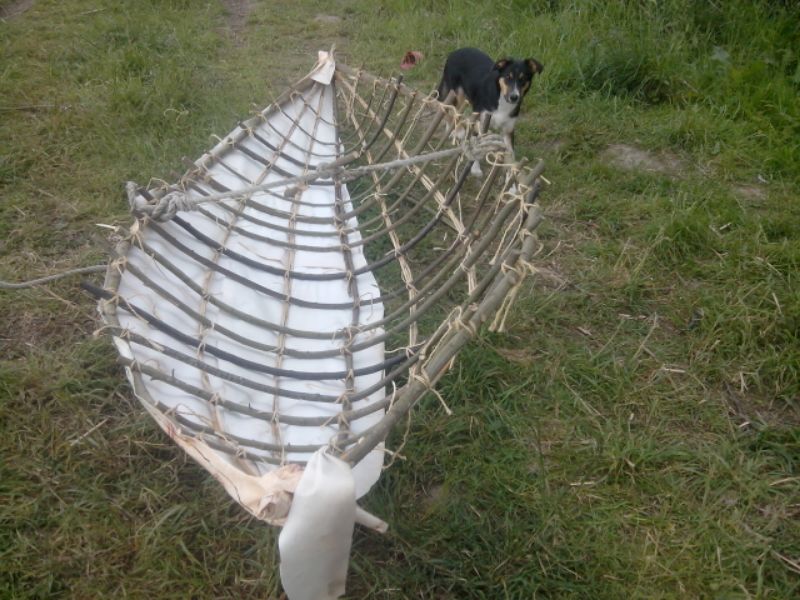

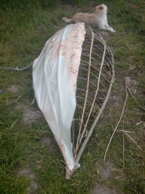

Ça avance doucement :
Il boude encore. :lmao:
Les lisses que j'ai ajouté sont des roseaux de l'année dernière. Je m'en veux de ne pas y avoir pensé avant, j'aurais fait moins de membrures (4 ou 6 au lieu de 20) et plus de lisses, la forme aurait été meilleure.
Vivement que ceux de cette année soient grands!
L'assemblage des bouts de toile a fini au scotch, le collage la rend rigide, et donc cassante. Il restera sans doute des plis une fois fini mais la tension devrait supprimer la plupart.
Des pièces moins larges, et surtout 4 mains rendraient l'opération plus simple, je n'avais à disposition que 2 mains et 10 pattes, toutes gauches. ;-)
J'ai plus assez de toile pour continuer à cause de mes collages foireux, j'en récupère dans la semaine normalement. Je vais quand même pouvoir avancer sur le plancher et le gréement, j'ai des bambous et un bout de peuplier pour faire le pied de mat.
