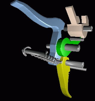

Quel système as tu utilisé pour la gachette ?

Ça:
L'image vient de http://webarcherie.com/index.php/topic/ ... ent/page-1

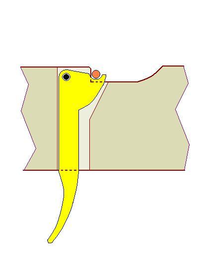

Je deconne, mon système n'y est pas, trop simple. :-D
Une encoche pour retenir la corde taillée dans la pièce qui sert de détente, et une pointe pour faire l'axe.
Photo demain, il fera jour.

Difficile de faire plus simple, et plus à l'arrache. :iii:

Message par Mano »
Effectivement, mais quand tu tends la ficelle, ça se déclenche pas tout seul :?:

Ben non, pourquoi ?

je me posais juste la question :lolkc:
Ceci dit ton axe (clou) est décalé, donc, moins de chance de décrochage ;)

Message par Vincent »
Tu as tout compris. Il faut que la pointe soit un peu au dessus de la corde et ça le fait.
Dans l'axe de la corde ça partirait à la moindre secousse et en dessous ça tiendrait pas.

La détente Manonymous, pas la gâchette.
Les arbalètes sont parfois dangereuses pour le tireur en cas de bris de l'arc ; avec l'arbrier ça peut se produire autour de la mortaise recevant le mécanisme de détente.
Tu as intérêt à fabriquer une noix dans un disque de bois dur. La flèche est tenue par celle-ci grâce à une gouttière aménagée dans la partie supérieure, dans l'alignement de celle de l'arbrier. L'arrirère la gouttière de la noix et pourvue d'une encoche pour la corde. La noix pivote sur un axe excentré. Elle est maintenue armée par une rainure dans sa partie inférieure, où vient se loger le levier de détente, lui-même basculant sur pivot. En pressant sa partie la plus longue, il appuie sur la rainure, fait tourner la noix qui libère la corde.

Pour cette arbalète il n'y a pas de gros risque, l'arc "pèse" 8 kg.
Si on en fait une vraie avec l'arc en acier c'est sur qu'il vaut mieux un système avec noix. Sinon en intermédiaire il y a ce système qui me plait bien:
Il n'y a qu'une pièce, donc un pivot, et les efforts sont encaissés par l'arbrier, la détente ne servant qu'à pousser la corde pour la libérer.
