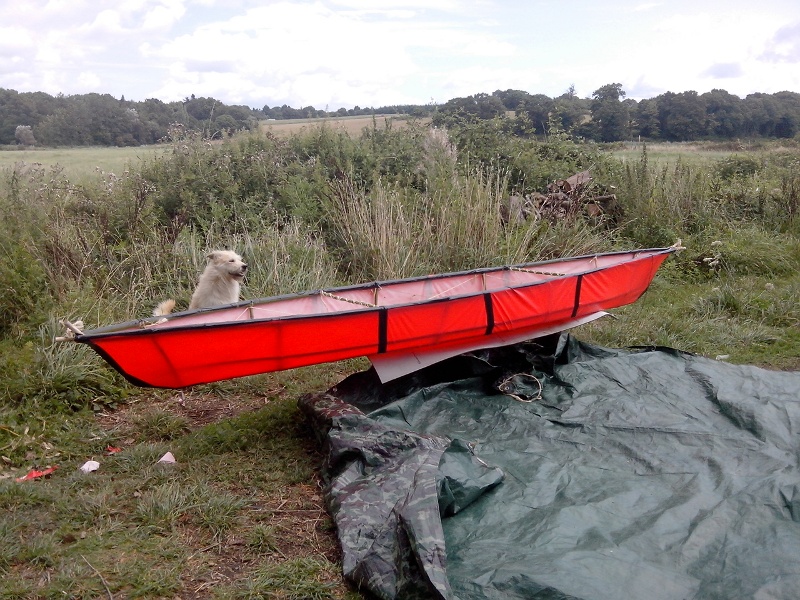

J'ai presque fini la toile. Il y a des plis mais je suis content quand même ça parait à peu près propre, et ça tient l'eau. J'aime bien la structure qui apparait au travers, ça se voit plus en vrai qu'en photo, avec du soleil on voit même les croisillons, c'est chouette.
Me reste à ajouter une bande de scotch bien droite en haut pour faire joli et peut être au niveau du bambou latéral (la ligne de flottaison) pour renforcer en cas de frottement contre un objet flottant.
Vivement les voiles blanches mais il va peut être y avoir du changement dans le gréement, le prao me démange toujours. :?

:clap: Le résultat est bluffant :yup:
Effectivement faire le tour en adhésif noir sur le haut et sur la traverse du milieu (ligne de flottaison) serait mieux (solidité et esthétique)

Salut,
Tu l'as scotchée au canot?
Niveau poids il doit être tout léger :Vincent: et toujours bonne mine :)

@ Mano: oui de retour dès le chantier fini, j'en pouvais plus de la pluie. :grr:
@10000: le haut est scotché aux bambous, les coupes plutôt verticales juste la toile sur elle même, pour pouvoir le déshabiller en cas de réparation à faire.
Pour le poids je pense une dizaine de kg mais c'est plus lourd en sortant de l'eau, du aux bras fatigués et à la couche intérieure de la toile qui retient de l'eau. Enfin pas de souci pour portager quelques centaines de mètres pour passer un barrage de castors. :Vincent:
Reste le transport sur le toit à tester, j'ai un peu peur que la toile s'envole avec le vent. Il faudra aussi faire gaffe aux branches, ça monte la hauteur du vehicule à 3m25. :smok:
