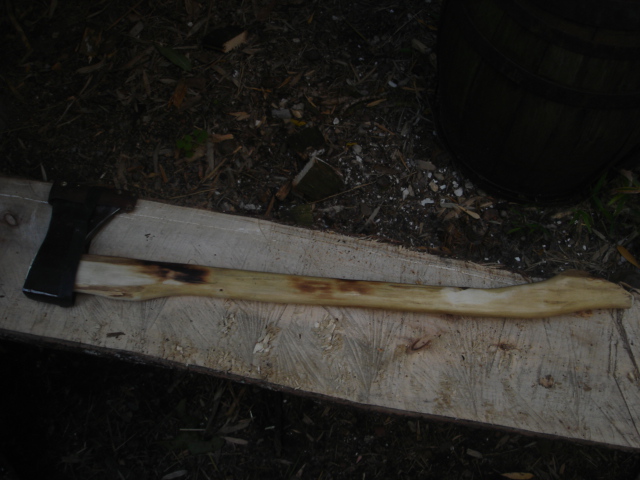

ma hache de bushcraft, et son nouveau manche en charme:

c'est une trace de brulure sur le mnche?
Messages : 4560
Re: deux trois trucs...
LuckyLode a écrit :c'est une trace de brulure sur le mnche?
oui,j'ai essayé la décoration à la torche version feu de camp!

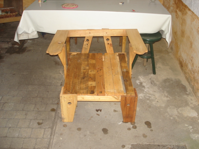

pour le camp fixe, ou le jardin, pas bushcraft, mais débrouille plutôt...
inspiré par ce mec là:
https://youtu.be/ebuvdn4h_84?list=PLt-i ... 9Pa9fv60xX

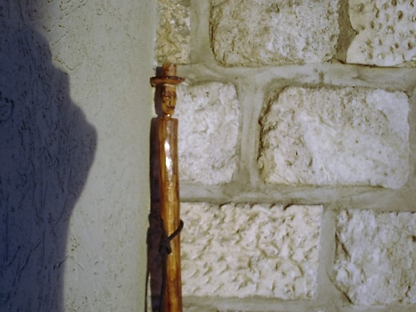

un bâton de marche, le cow boy cache dans son col, 3 allumettes et un grattoir!

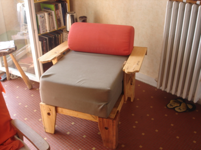

Messages : 7389
pas mal ton fauteuil, original le bâton/cowboy ;)

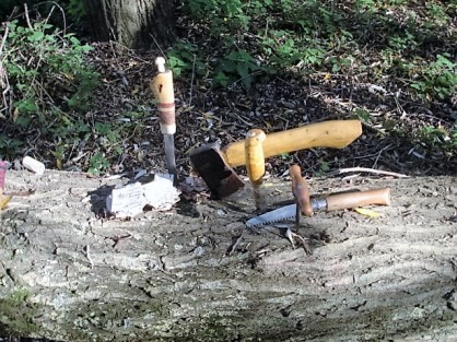

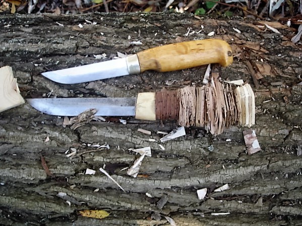

allez plein de photos, aujourd'hui, je suis allé bushcrafter, le propos de la journée c'était refaire le manche de mon grand pukko.
un atelier en plein air, bon à côté un petit feu de camp pour cuire un pot au feu...
1
1

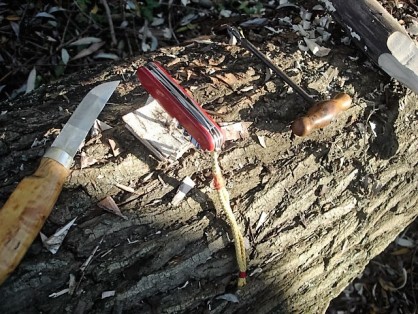

2 le maillet est fait

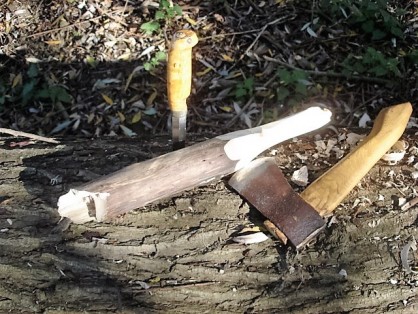

3 le vieux manche est enlevé
4 idem
4 idem

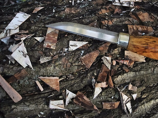

5 maillet couteau on taille le bouleau

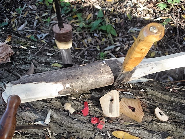

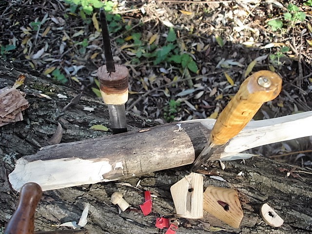

6 on perce au suisse et à la vrille

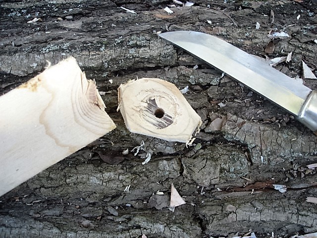

7 on taille le pommeau
8 le tout en enfilade reste la finition...

Question de profane? Entre chaque couche ( d'écorces ?) tu mes de la colle? Comment fais tu pour éviter qu'il y est du jour/vide entre chaque si il n'y a pas de colle?.
Messages : 4560
j'en mets mais on peut s'en passer, la compression du pommeau serre le tout...
