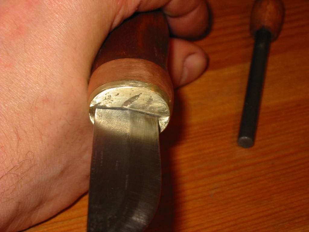

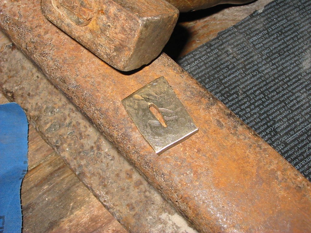

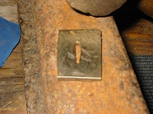

La mitre que j’avais commandé chez brisa ne correspondait pas au diamètre de mes tubes de cuivre j’ai donc du refaire une mitre dans un morceau de laiton coupé sur une petite hélice.

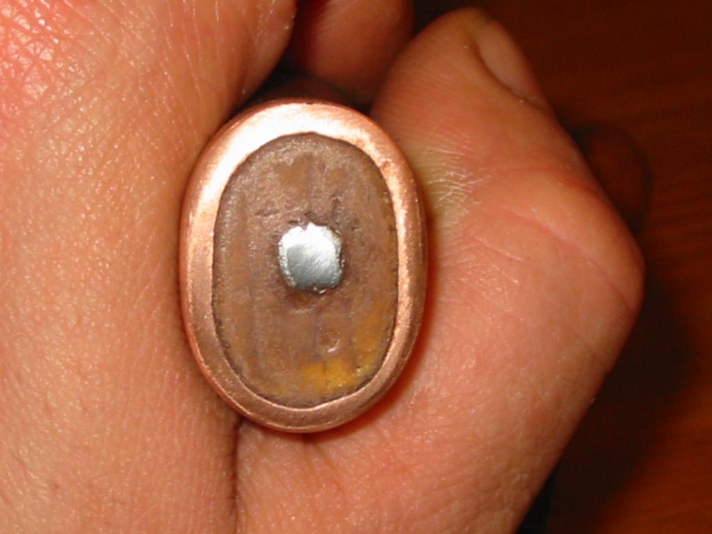

j'ai également donner forme au raccord de cuivre au cul du couteau en le martelant (marteau)

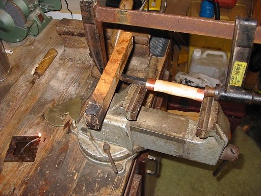

une fois l'assemblage terminé je suis passé au collage avec de la colle Araldite Bleue (très résistant)
etaux + serre-joint
après le temps de séchage, j'ai coupé la soie à l'aide d'une scie à métaux et marteler un peu (pas facile car la soie est trempée également donc elle est très dur a marteler :lolkc: )
il vaut mieux couper très court la soie.

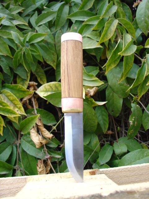

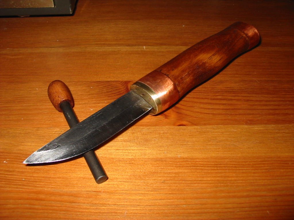

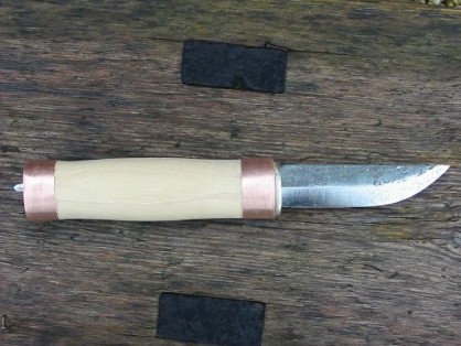

le resultat :
Alors mes impressions sur ce couteau sont :
Super confortable
Hyper solide les renforts sont la ou il le faut et pour le casser je ne vois pas comment c’est possible (sauf à la masse peut être)
Les lame de Lauri sont top ça coupe très bien et elles résistent bien au stress latéral
Pas cher et pas dur a réaliser
Pas encombrant
Lèger
Voila je vous fait une petite série de tests bientôt
Que pensez vous de ce concept ???
