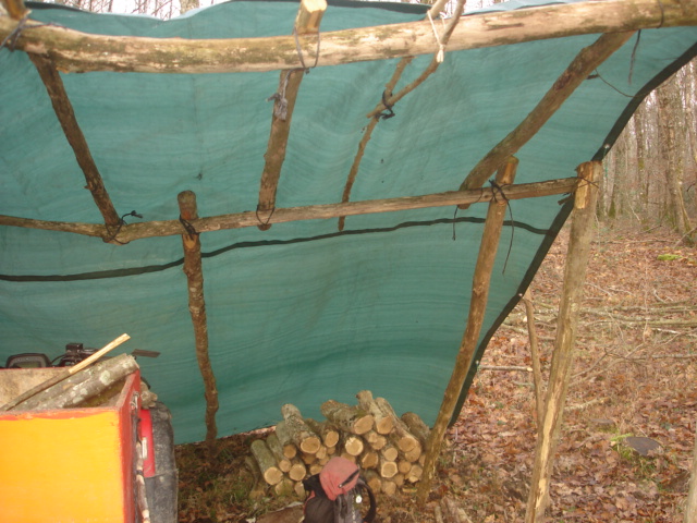

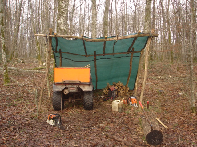

salut,en trainant sur un forum de bushcraft russe,(ne me demandez pas lequel,je ne sais pas le lien,mais c'est ici qu'on en a parlé,bonne chasse)
donc,sur ce forum,il y avait de nombreux abris en bâche et tous dans le même style,j'ai décidé de copier le genre,pour m'en faire un avec une bâche de 4x3 m.
tout est monté avec du matériau soit naturel (le bois)soit issu de la chimie ficelles nylon,bâche. un mélange intéressant mais pas très respect de la nature,plus pour un camp semi permanent.

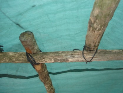

les bois sont assemblés à encoches,et maintenus par des ficelles,comme en russie,les barres transversales tiennent grâce à des chevilles percées dans les poteaux verticaux. les trous sont de diamètre 10 mm,mais c'est un peu faible,15 ou 20 serait mieux!
il y a de la place! on y gare un quad ,et on peut encore bidouiller à l'aise à côté!

montage,en deux heures,façonnage des piquets y compris!
par contre en russie ils clouent la toile,moi j'en aurai besoin ailleurs...

Du coup en lisant ton texte avant les photos je m'attendais à voir une photo "zoom" sur l'attache entre deux morceaux de bois (tes encoches+trous+chevilles) !
Il penche un peu sur la photo 1 un ?
La hauteur sur le côté ouvert tu as choisi ou bien c'est la forme qui veut ça ? Car si le vent vient du côté ouvert (arrière du quad) le dessous de l'abri ne risque-t-il pas d'être mouillé sur plus de la moitié ? (sauf la pile de bois qui m'a l'air bien planquée au fond
En tout cas sympa pour être assis sur une chaise ou ranger du matos type vélos/quad/table etc... du matos qui peut rester dehors mais qui ne dirait pas non à un abri-pluie.

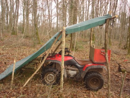

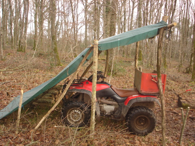

photo 3 on voit un peu comment c'est fait,rien de sorcier en tous cas!
il penche peut-être,je n'ai pas pris de niveau!
la forme est ainsi,car les russes se servent de ce genre de cabane pour les travaux extérieurs,divers bricolages,écorchage découpe du gibier,bouffe,eau chaude,le tout avec un grand feu devant.quant à la hauteur elle est désignée par l'usage,le bois utilisé et le matos pour enfoncer les piquets,en l'occurrence un merlin et un quad!
j'ai installé ça à la boussole pente face aux vents dominants,bon quand il neige,ça rentre un peu. normalement le quad est plus rentré que ça,là il a dû reculer!
en effet,ça me sert juste à laisser mes affaires à l'abri quand je travaille s'il pleut ou neige!
