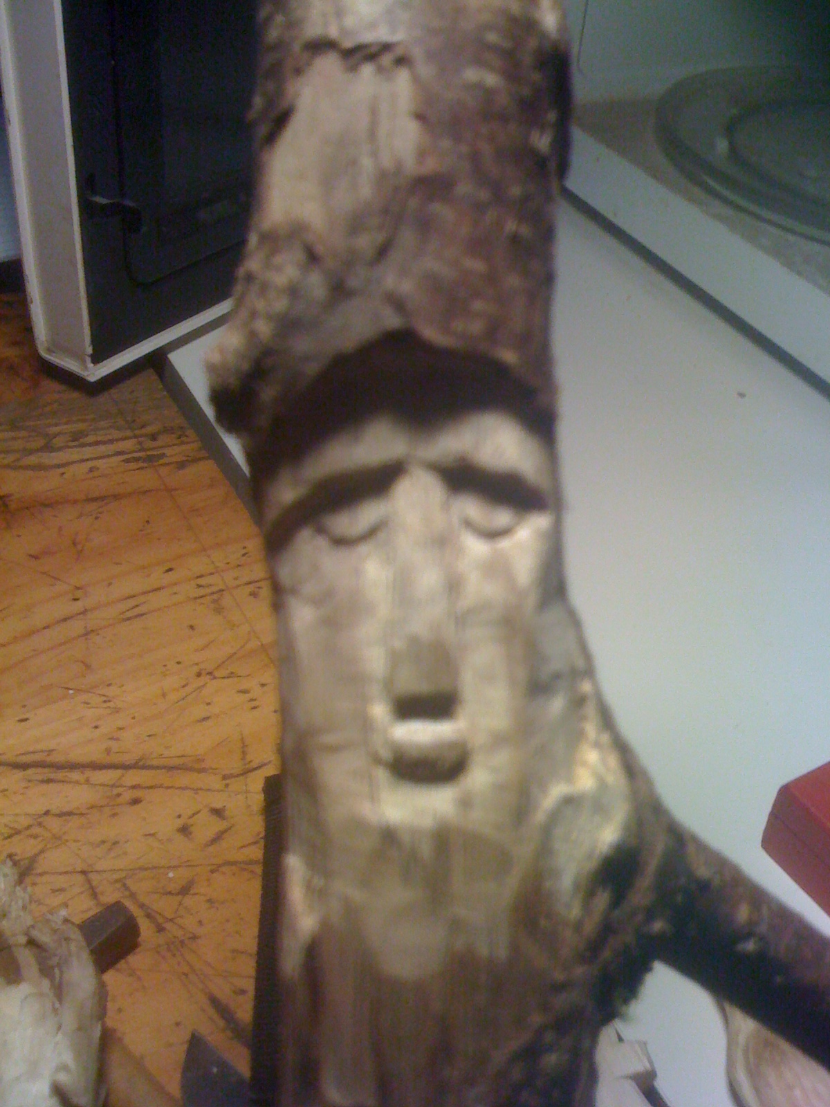

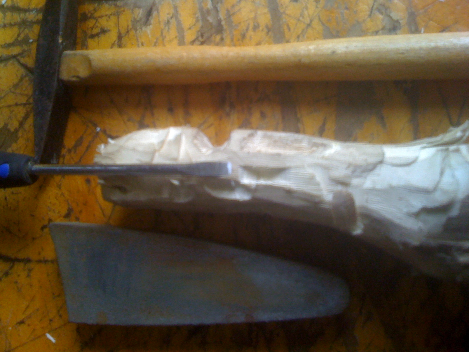

J'ai essayé de faire 2/3 petits objets en bois avec le matos dont je dispose ( voir photo) seulement voilà , j'ai "réussi" à faire le gros du boulot mais pour les détails , je ne vois pas comment faire ...
Problème de technique ( surement oui ) ou problème de matos ?
Par exemple je vois pas comment faire les yeux du "totem", fignoler les pattes du "croco" ( ben oui c'est un croco . Si ça se voit pas , j'arrètes de suite) et ses yeux . Le petit truc de 2 cm , c'est une tortue , juste au cas ou ...
Merci par avance.
Bye.
Merci par avance.
Bye.

Pour les yeux un clou ou un poinçon devraient en venir à bout.
Pour la finition, les détails c'est une question d'habileté (ça s'acquiert, tu en es déjà bien pourvu) et d'imagination pour te bricoler les petites lames dont tu as besoin.
Re: Premiers pas et ... besoin d'aide .
Une petite lime ou deux, une ronde et une triangulaire, ça permet de bien fignoler les recoins.
Pour la déco on peut faire de jolies choses avec du fil de fer que l'on porte au rouge.
Et encore une fois, félicitations pour les couteaux croche.
Je m'équipe ...
Pour les limes , il faudra acheter .

Des bouts de verre font aussi des merveilles au niveau de la finition, on polit avec le tranchant perpendiculaire au bout de bois.

Si la pointe de ton Mora est en état ça devrait pouvoir le faire sans problème .ttmoucate a écrit :Par exemple je vois pas comment faire les yeux du "totem", fignoler les pattes du "croco" ( ben oui c'est un croco . Si ça se voit pas , j'arrètes de suite) et ses yeux . Le petit truc de 2 cm , c'est une tortue , juste au cas ou ...

Je crois que j'ai compris le truc même s'il y a encore BEAUCOUP de travail !!!
Merci pour les conseils !!!
J'y retourne .
Bye .
J'y retourne .
Bye .

tu peux te faire de petits couteaux à sculpter avec des lames de scie à métaux cassées remmanchées et affûtées. il y a un poste où on montre ça!
en outre tu peux aussi bricoler des petits ciseaux à bois à partir de queues de forets pour métaux cassés. en emmanchant la partie qui perce et usant la partie qui va dans le mandrin pour faire un angle de 25° à la meule sèche,pas de risque de détrempe,puis finition à la pierre!
et hop au travail!
