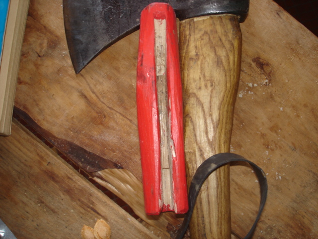

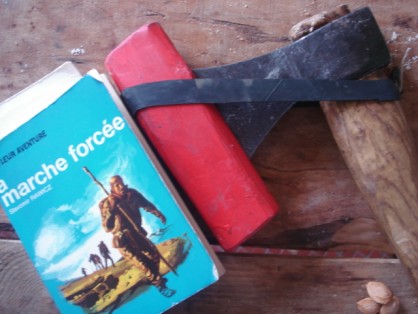

un petit étui de hache,pour ceux qui font du bois,n'ont pas d'étui,possèdent une tronçonneuse.
on prend une forte branche qu'on coupe au fin bout, le fort bout restant attaché à l'arbre abattu,puis on pratique un trait de tronçonneuse perpendiculaire à la première coupe, puis on sépare la bûche du reste de la branche.
après viennent les finitions de votre choix dégrossissage à la hachette,façonnage au couteau ou à la plane, peinture vive ou non,coupe de chambre à air et voilà!
notez que la chambre à air est coupée et rafistolée avec de la ficelle,car c'est la seule que j'avais,et je voulais voir si ça marchait,c'est concluant!
ça peut se faire entièrement en forêt ou non selon le degré de finition désiré. notez qu'il y a un flipot collé dans la rainure car j'ai trop creusé à la plane! mais rien qui ne puisse s'arranger!
:moniot:

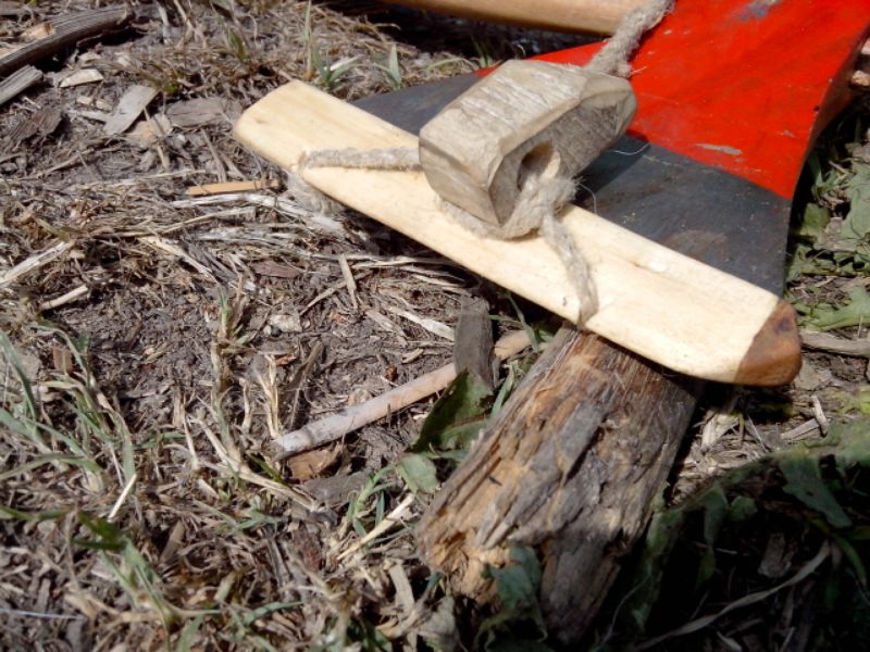

Tiens c'est rigolo j'ai fait ça il y a quelques semaines:
Protège lame en peuplier, bouton en houx et butée du haut en "pétale" de pomme de pin. Je règle la tension en torsadant plus ou moins la corde.
