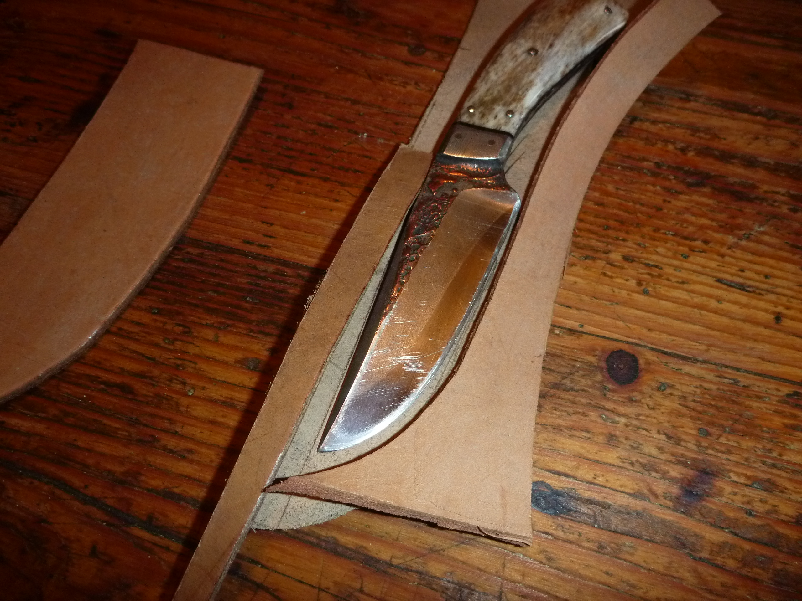

Ce matin en rangeant mon atelier, je retrouve des bouts de cuir que j'avais mis de coté il y a deux ans, pour refaire l'étui de mon couteau.
Non qu'il soit usé, mais je suis gaucher et l'étui d'origine est pour un droitier, donc action. Je vous montre ma façon de procéder.

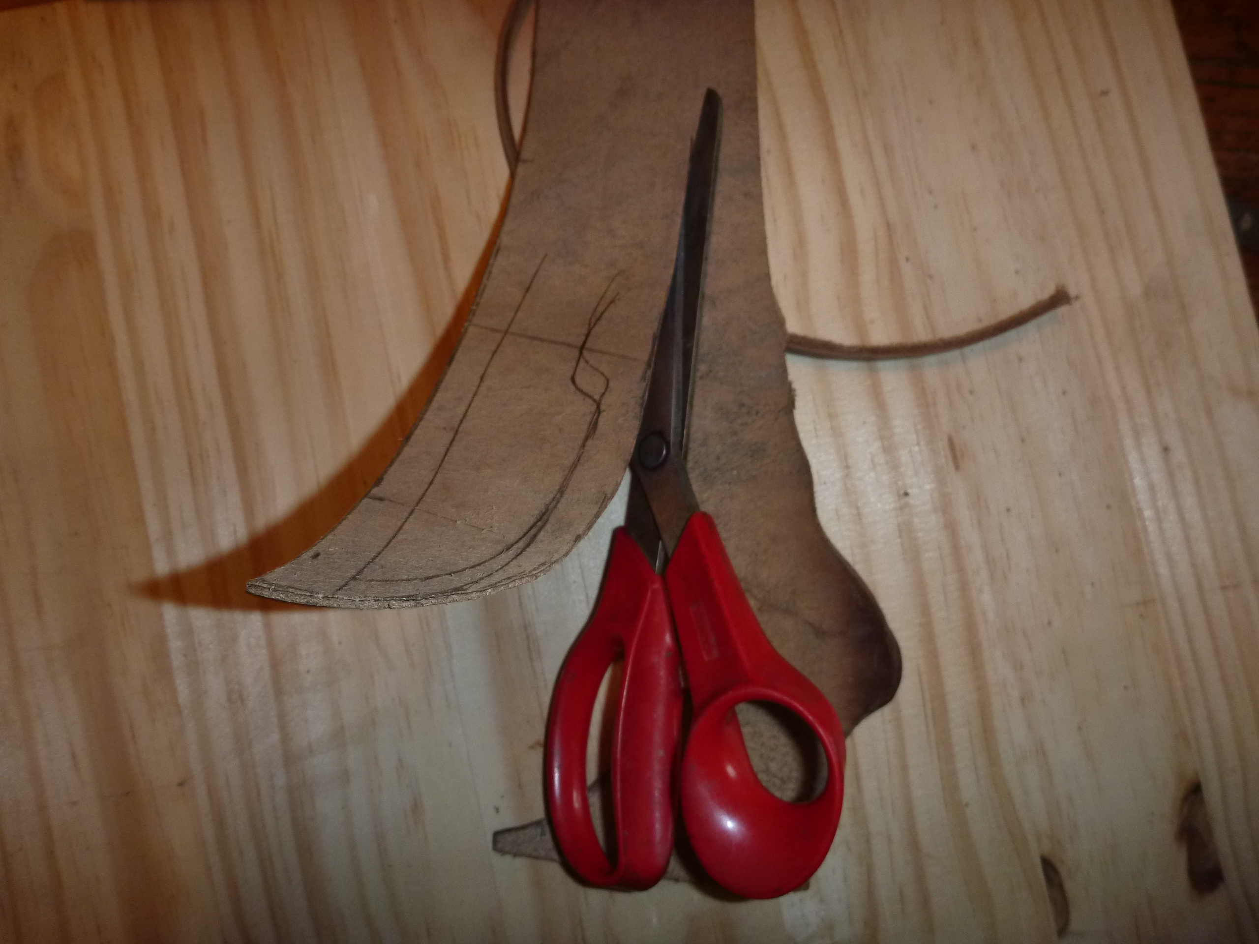

Le cuir et à droite le couteau dans son étui.
Tout d'abord je trace le contour de la lame.
Puis je trace un trait à 1 cm du contour, ce sera l'extérieur de l'étui.
Je découpe.
Et je reporte la forme sur ce qui sera la face avant du futur étui.
Je découpe.

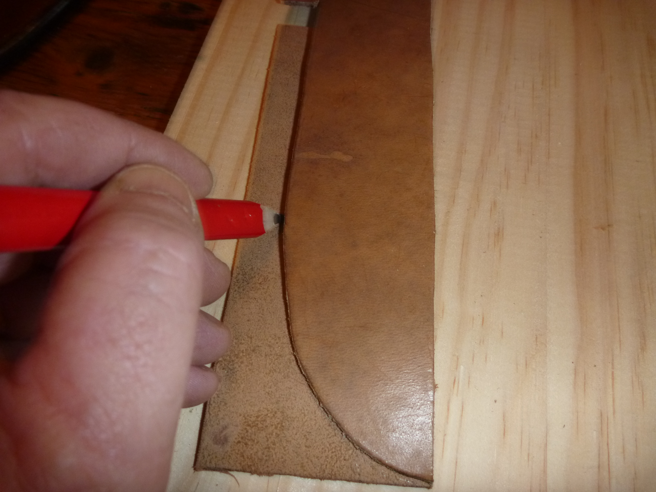

Re: Etui de couteau pour gaucher

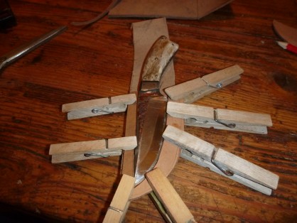

Il faut ensuite découper et positionner les martyrs.
Avec un point de colle et des pinces à linge le temps de percer les trous des coutures.

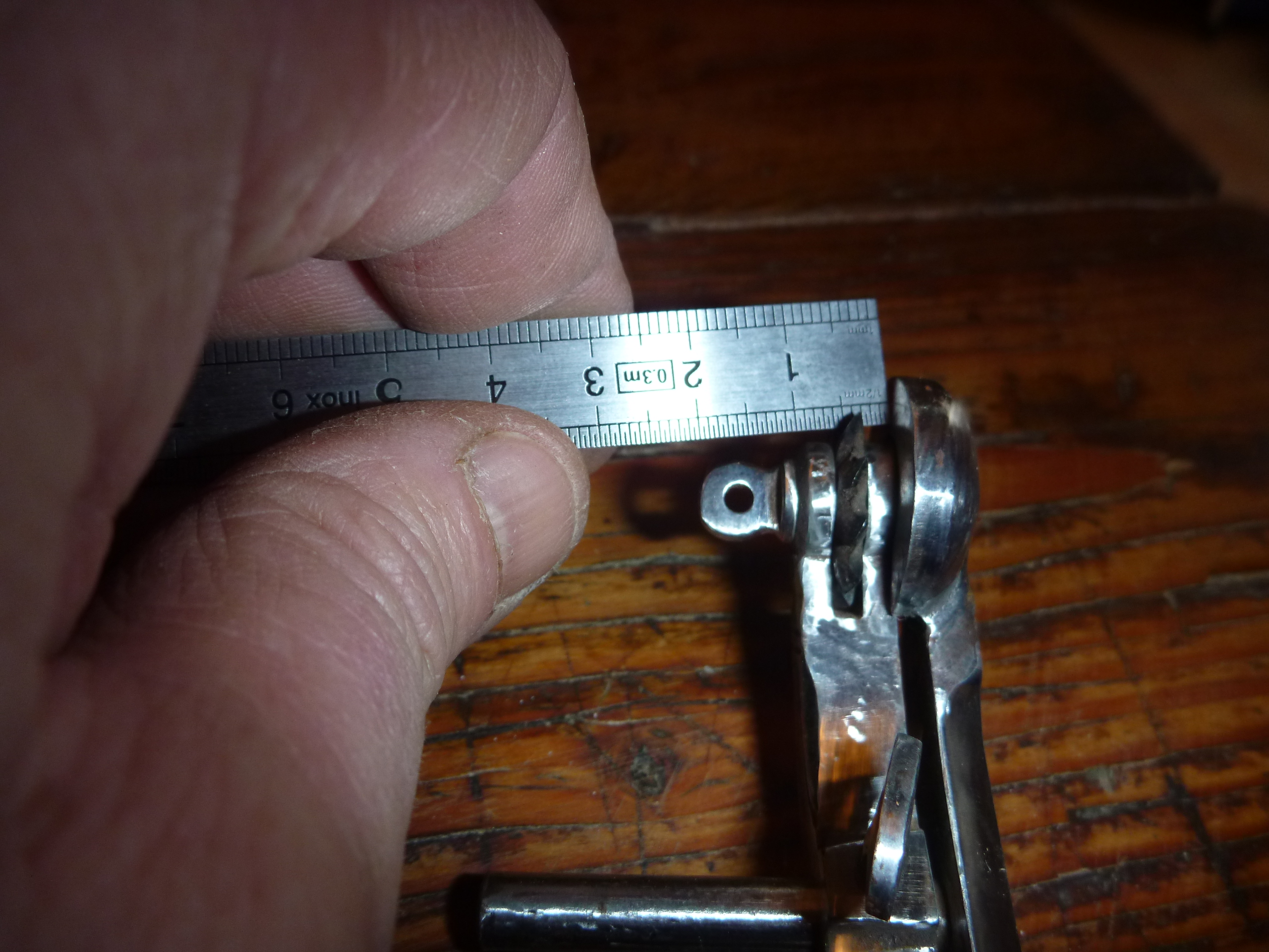

Il faut ensuite tracer les coutures.Même avec ce fantastique appareil vous verrez que j'arrive à faire une couture minable.
Il faut régler l'écartement de la molette.
Et ne passer qu'une seule fois, sinon on a deux traces..... ce qu'il ne faut pas faire....

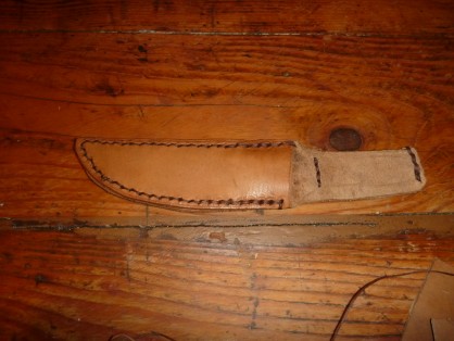

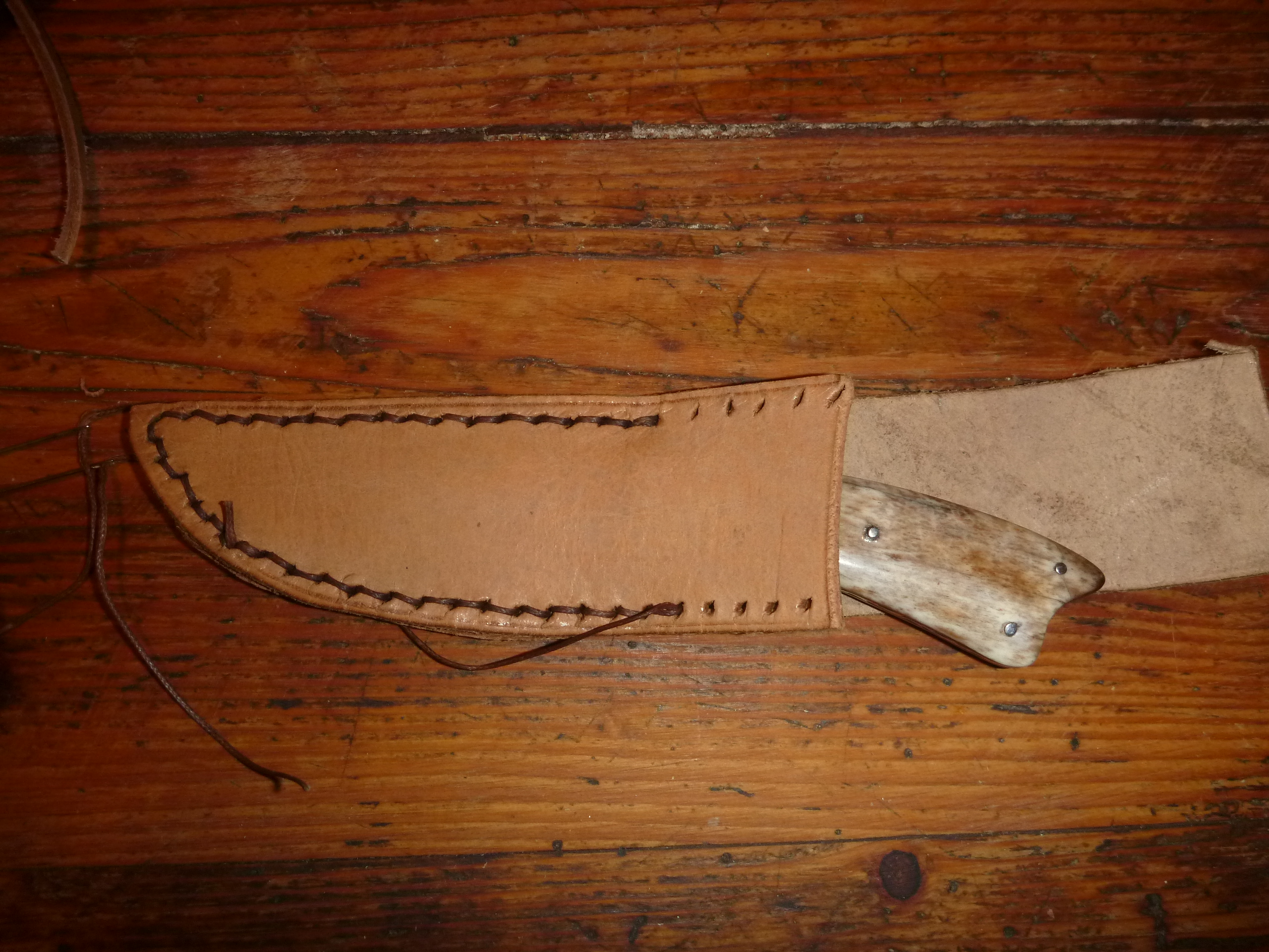

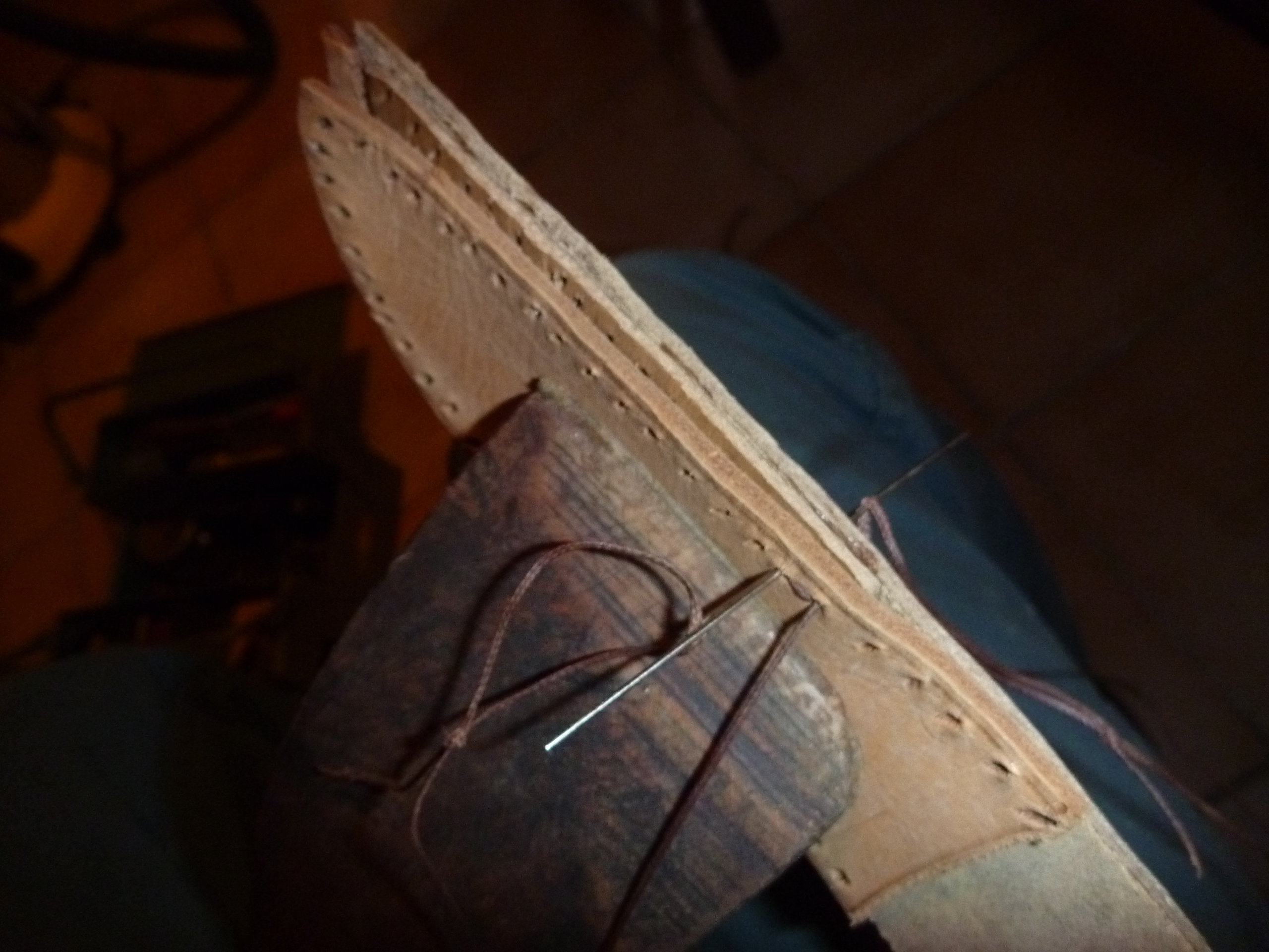

Je perce les trous avec l'alène en losange et j'attaque les coutures au point sellier...
Voila qui est fait, notez que je n'ai cousu que ce qui correspond à l'emplacement de la lame.
Ensuite j'ai mouillé le cuir et j'ai cousu le haut de l'étui en forme sur le manche, j'ai dû rajouter un martyr coté tranchant, c'était trop juste.
Puis mise en place d'un passant coté dos

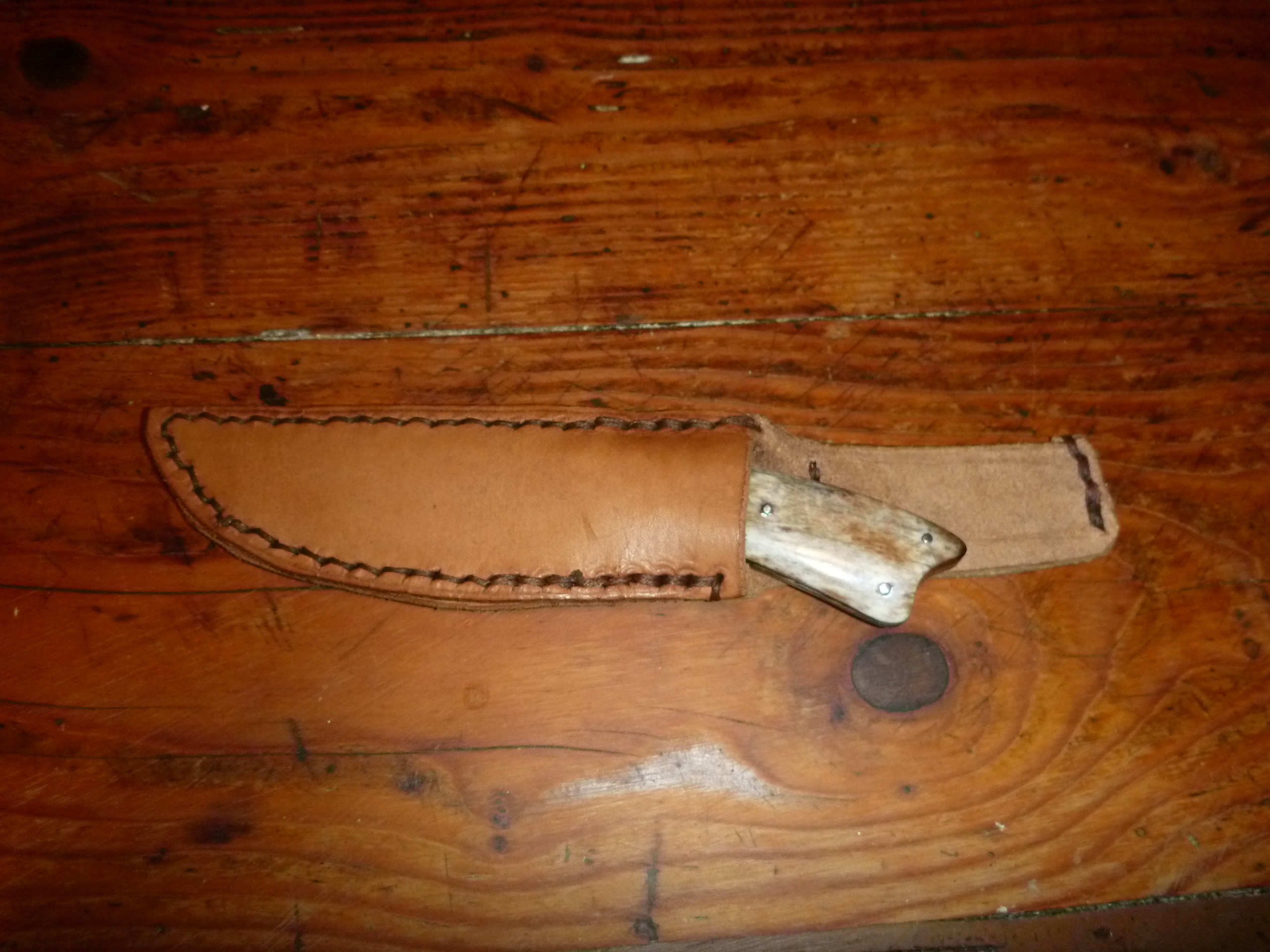

Le couteau dans son étui.
Et à ma ceinture, enfin au coté gauche.
J'ai mis trois heures pour en arriver là. Il reste toute les finitions à faire, ponçage des chants, passer l'abat carre, graisser.
Je vous montrerai ça dès que fais, en attendant je laisse sécher.

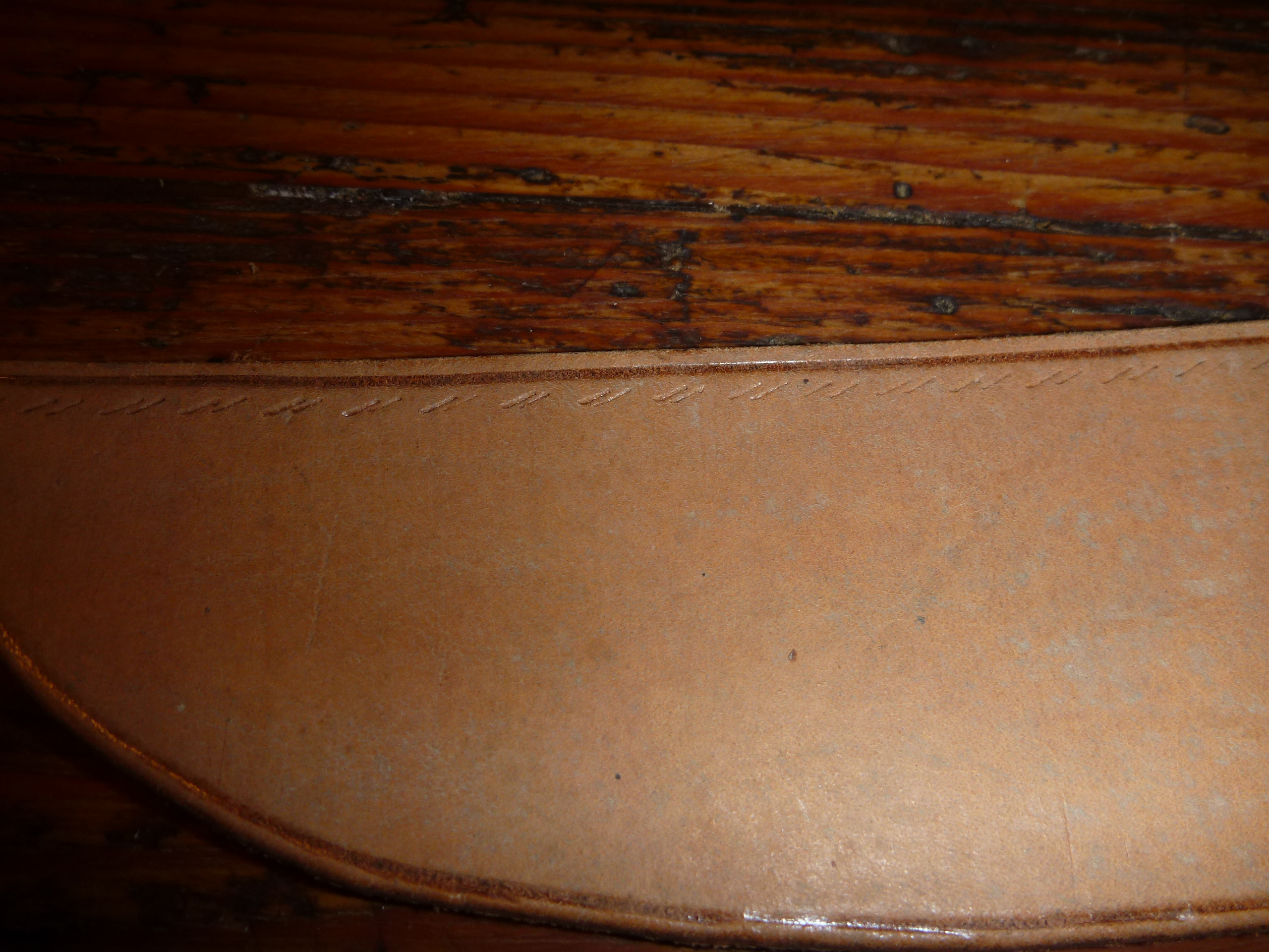

Et voici l'étui après rectification des chants et une première application de teinture.
