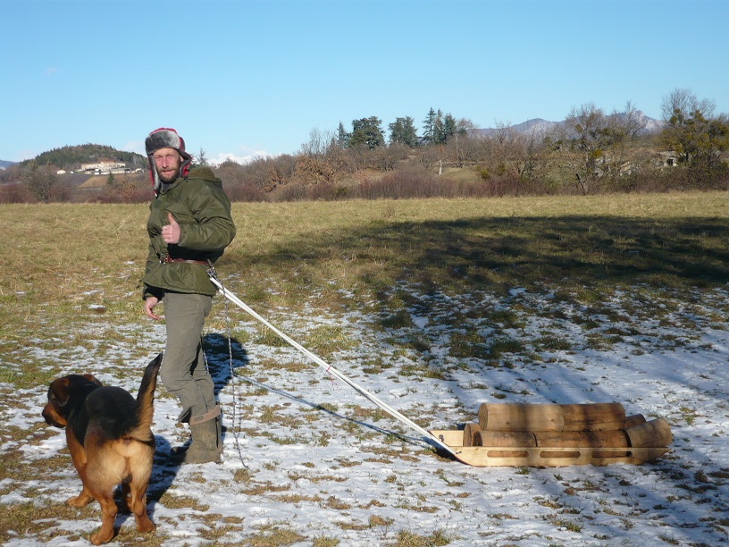

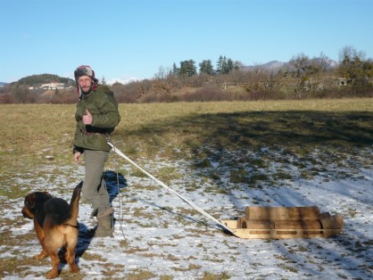

pulka réalisée avec des matériaux recyclés en quelques heures: un bidon, deux planches, des VBA, des chutes de tubes PVC, de la cordelette et mousquetons usagés...Je vous laisse juger...

Génial, au vu du prix de cet outil dans le commerce, en plus....

209 euros la pulka "eco +" :ahah: je ne file pas le lien , tu vas m’engueuler :lmao:
Bonne idée, bon recyclage, et bonne vidéo. Je le voyais moins gros ton chien :)

Merci à vous deux. Oui mon chien est croisé basset-hound et beauceron donc un chien de 45/50kgrs sur des pattes de basset!!!!

Tiens Flexo du coup, on a essayé avec les chiens, bon le mien, c'est pas le plus doué :lmao: Et oui, c'est les alpes de hautes provence: sécheresse l'été et de vraix hivers...anciennement les Basses alpes!

Salut Olivier, merci ça donne des idées.
Je me demandais s'il ne faudrait pas rajouter des montants en dessous de chaques cotés pour réduire la surface de frottement et guider un peu plus la pulka (surtout sur neige?)
Voir avec une cornière métallique ça devrait éviter que ce soit ton plastique qui finisse par s'effriter?
Genre comme ça : Image
T'auras peut-être moins d'effort à faire pour la tirer si tu charges lourdement?

il tire en biais ton harnais!
le chien n'est pas à sa puissance maximale...
