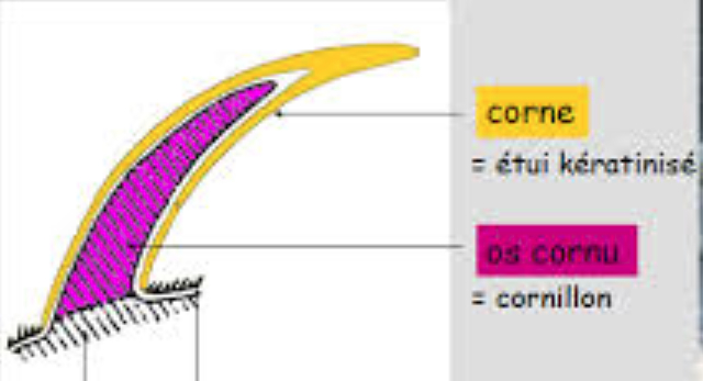

pour le petit, la corne est complètement creuse, donc j'ai fais des entailles sur la sois et remplis la corne de résine epoxy.
Re: nouvelle réalisation
Eh oui ! au contraire des bois de cervidés, une corne est toujours creuse dans sa partie basse pour s'emboiter sur le cornillon. Les premiers sont de l'os, les secondes de la kératine comme la peau, les poils, les cheveux, les écailles, les ongles, etc.
Image Wikipédia.
