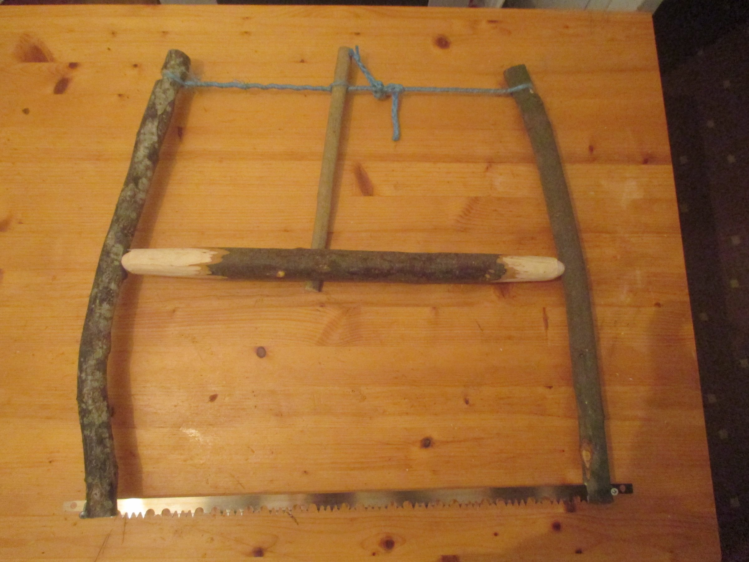

une scie à cadre, j'en ai une à finir depuis plus d'un an, mais le quercus m'a donné une lame j'ai senti comme une urgence! montée en bois rond tout juste passé à la brosse métallique, et à tenons ronds. la barre transversale d'origine en frêne a cassé net par deux fois alors depuis une section plus grosse de prunelier fait le travail. des chevilles en frêne tiennent la lame, mais ce sont des vis pour la photo. les bois, frêne , prunelier, laurier.

petite astuce supplémentaire, je mets des rivets plop dans les trous ça bouge plus pas besoin de chercher des vis dans le fond d'un sac des chevilles en bois, ça vient directement avec la scie...

flexo a écrit : ↑mar. 21 janv. 2020 20:04 une scie à cadre, j'en ai une à finir depuis plus d'un an, mais le quercus m'a donné une lame j'ai senti comme une urgence! montée en bois rond tout juste passé à la brosse métallique, et à tenons ronds. la barre transversale d'origine en frêne a cassé net par deux fois alors depuis une section plus grosse de prunelier fait le travail. des chevilles en frêne tiennent la lame, mais ce sont des vis pour la photo. les bois, frêne , prunelier, laurier.
c'est quoi comme corde que tu as utilisé. Corde de moissonneuse?

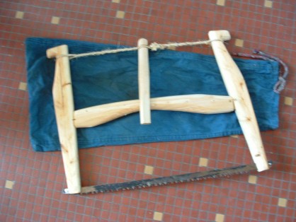

enfin une photo de ma scie!
il y a un petit défaut d'ajustage des tenons rectangulaires.(je préfère les tenons ronds!) un bon point à celui qui trouve le bois!
le tendeur c'est du frêne…
j'ai remis les photos!

c'est du saule marsault ?
Messages : 4583
Re: fabrication scie pliante
Le Quercus a écrit : ↑mar. 24 mars 2020 01:40 c'est du saule marsault ?
non!
