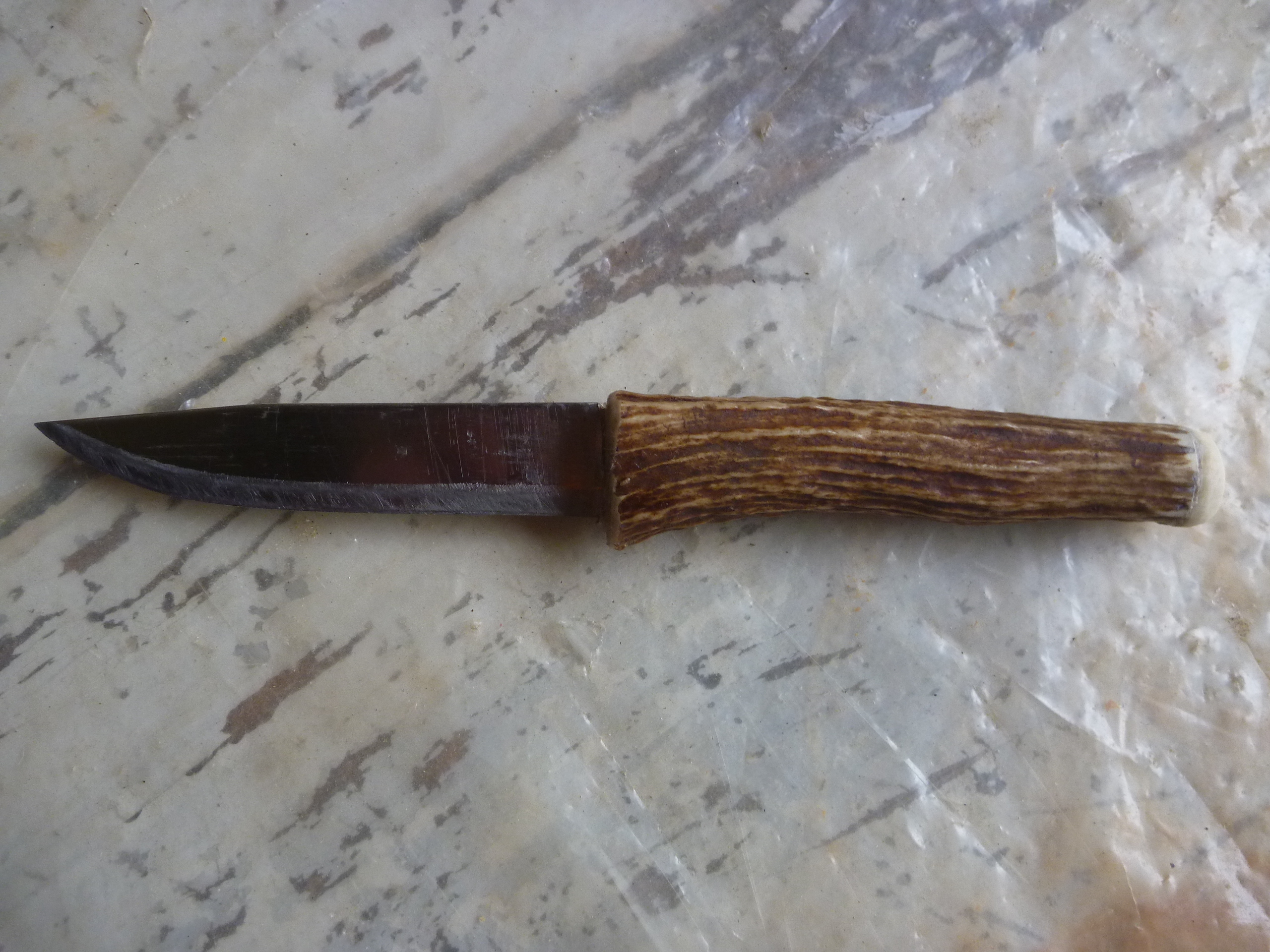

C'est une chose que je voulais faire depuis longtemps
J'ai donc scié le manche d'un Bahco afin d'en récupérer la lame.
Le manche est en plastique dur avec un gainage en caoutchouc noir, le plastique est plus dur que celui des moras et de ce fait moins agréable en main.
La soie va jusqu'au talon du manche, la lame ne risque pas de partir.
J'ai d'abord fait un manche en bois de cytise qui a explosé à l'ajustage,du coup je me suis rabattu vers un andouiller de cerf. Un perçage à 7mm sur toute la longueur et pour la partie large de la soie un passage en biais d'une mèche de 4mm, le bout de la soie est chauffée au rouge et le manche ajusté en force. Le vide est comblé avec de la colle à bois.
Un petit bout d'os au bout du manche pour la finition et un petit ponçage coté lame pour faire rappel.
Un couteau style ancien avec une lame inox au tranchant relativement bon et le plaisir d'un matériau naturel!

La dernière photo fait magazine, tu comptes le revendre à qui ton couteau ? :ahah:
Re: Un Bahco manche en bois de cerf
Je me le garde.............

c'est réussi, bravo!
Oui, pour une fois c'est pas trop mal !

jolis cristaux derrière, quartz ou calcaire ? ou autre d'ailleurs :)
Du quartz,je pense, c'est une géode que j'ai ramassée au bord du lac du Lampy dans la Montagne Noire!

Super réussi, lui faudrait un beau pyjama en "mocassin sauvage", ça serait top ^^
J'ai commencé à creuser un morceau de "lattus sommierus"pour l'éclisse ( et pas l'insert,merci Nihil) et j'ai encore de la sacoche en "peau de bête qui est morte" pour faire l'étui.
