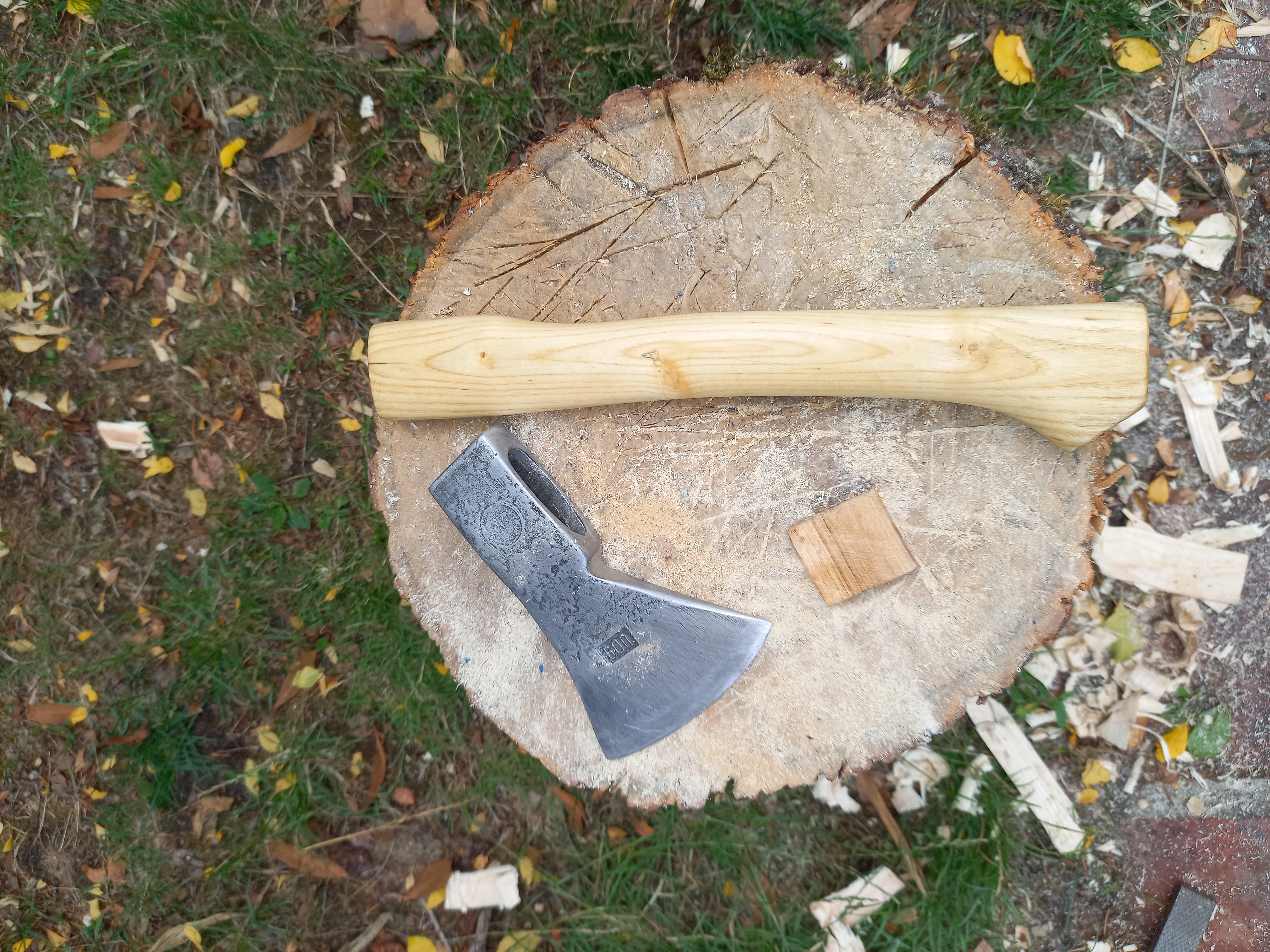

Fabrication d'un manche de hachette en frêne :
Fendage de tronc:
Traçage de la silhouette :
Ébauche:
Dégrossi de la forme final
Mise à sécher en attente.

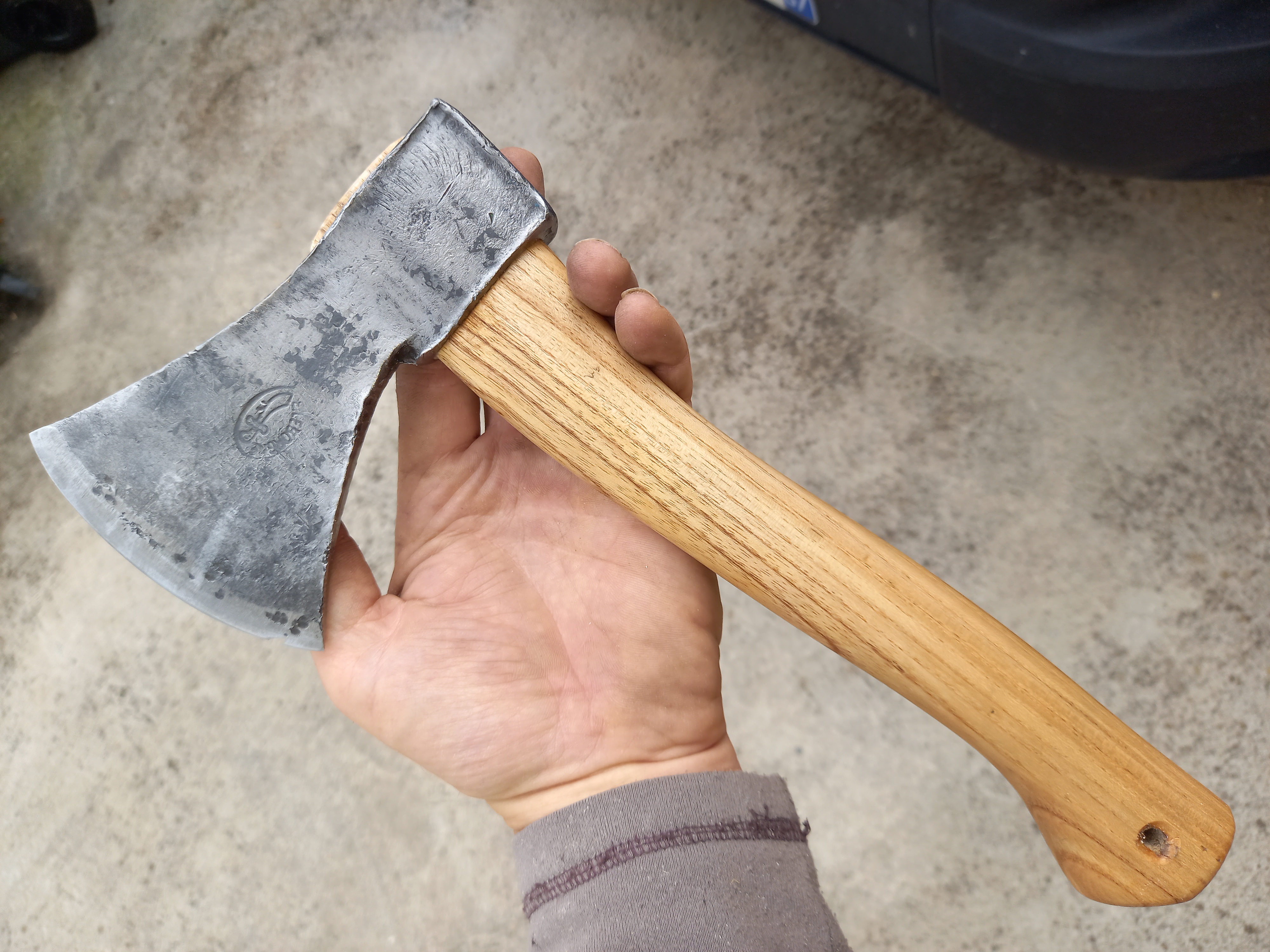

Un an et demi plus tard, utilisation pour remplacer un manche trop court sur un fer de 800g
Reprise du travail, mise à la longueur :
Finition de la forme et ponçage: Résultat final:

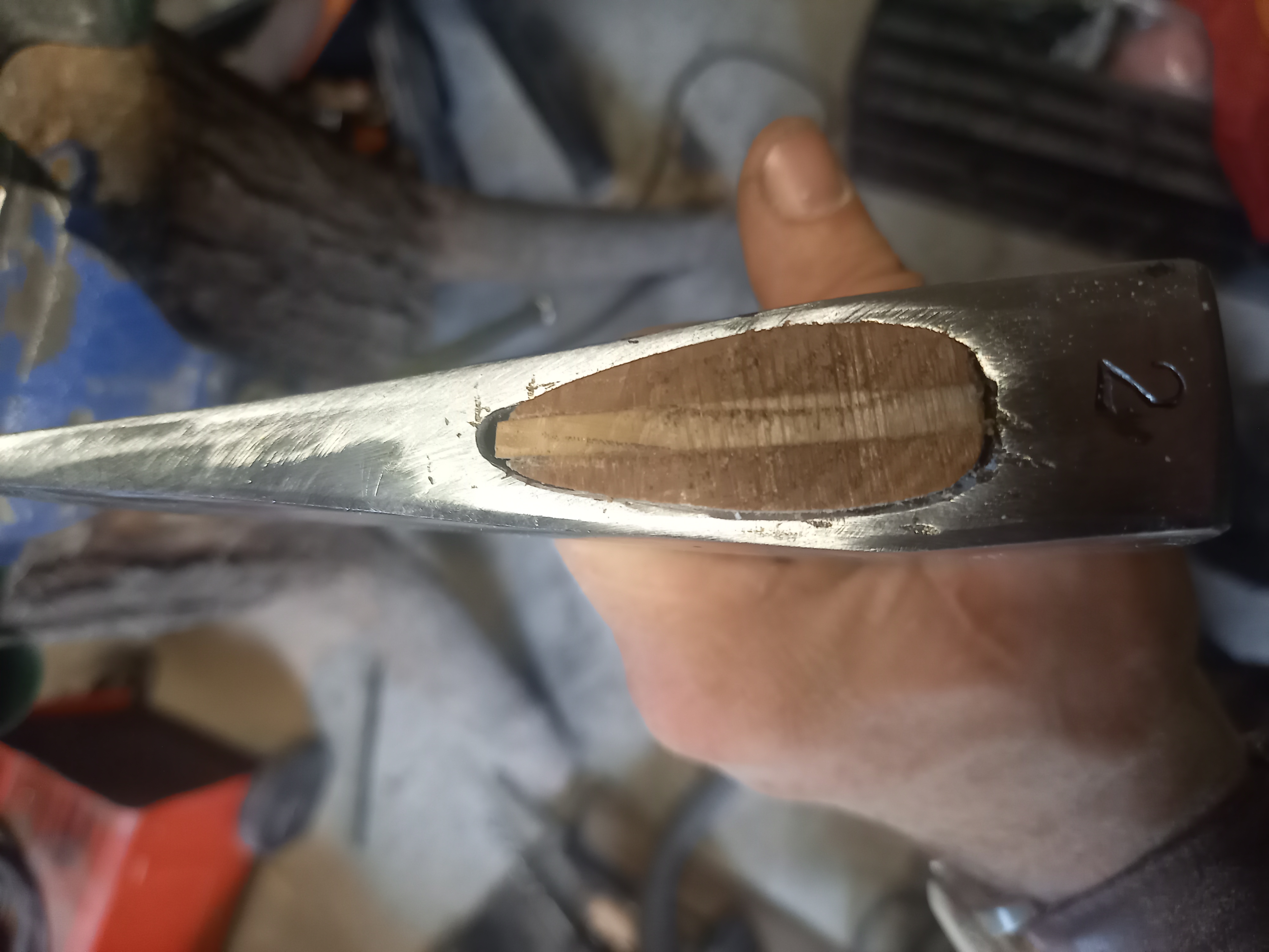

Dans la même veine divers restaurations
Une Révex trouvée dans les bois, manche pourrie: Dessin de la forme Dégrossi et séchage Ponçage et huillage à l'huile de lin Perçage pour une éventuelle dragonne Peinture Nettoyage du fer Emmanchement Repose du coin plastique d'origine

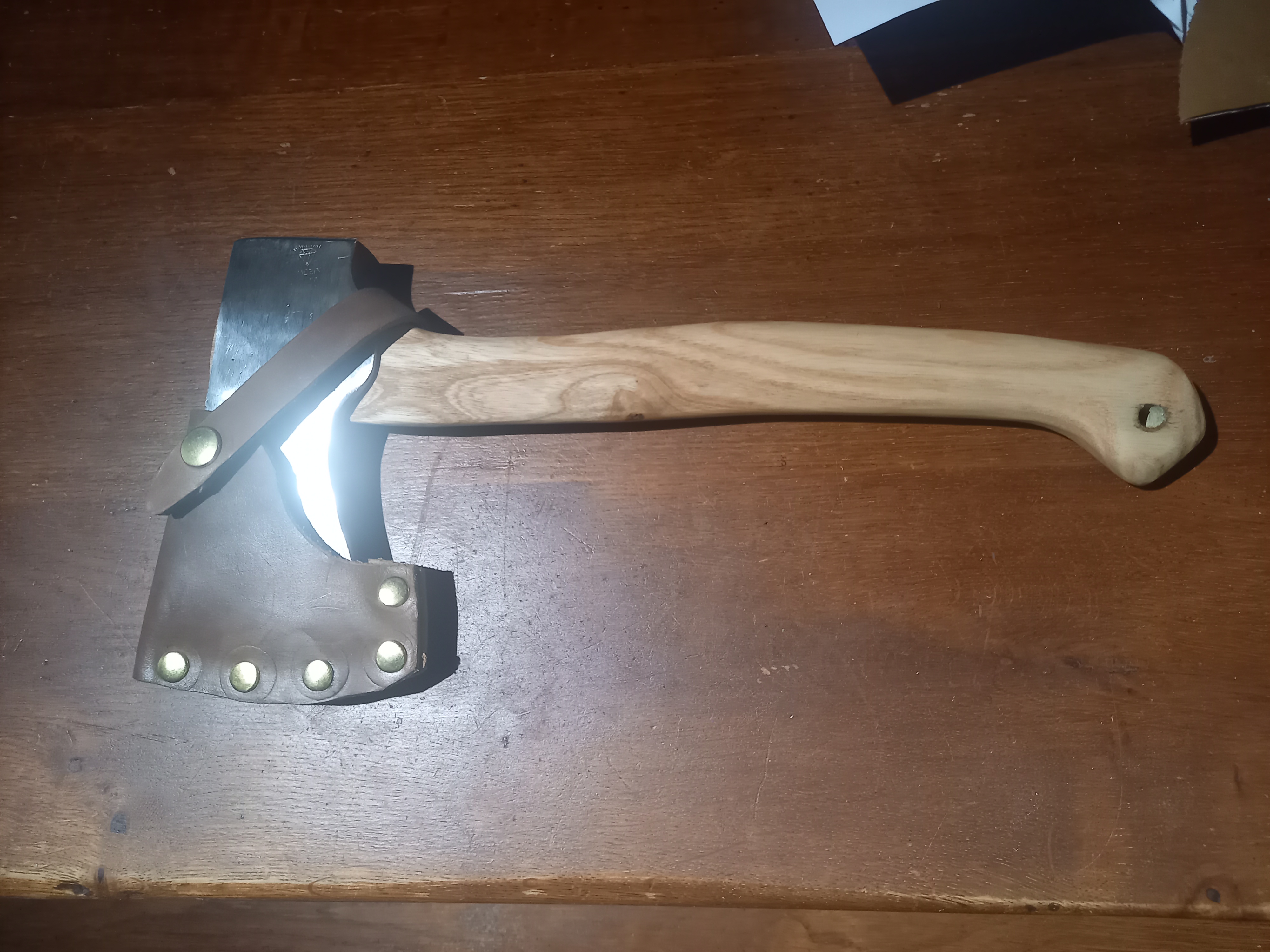

Je décide de donner une forme plus synthétique à ma vieille hachette chinoise.
Bon plus qu'à lu faire un manche.
- Messages : 1463
Re: Restauration de hachette

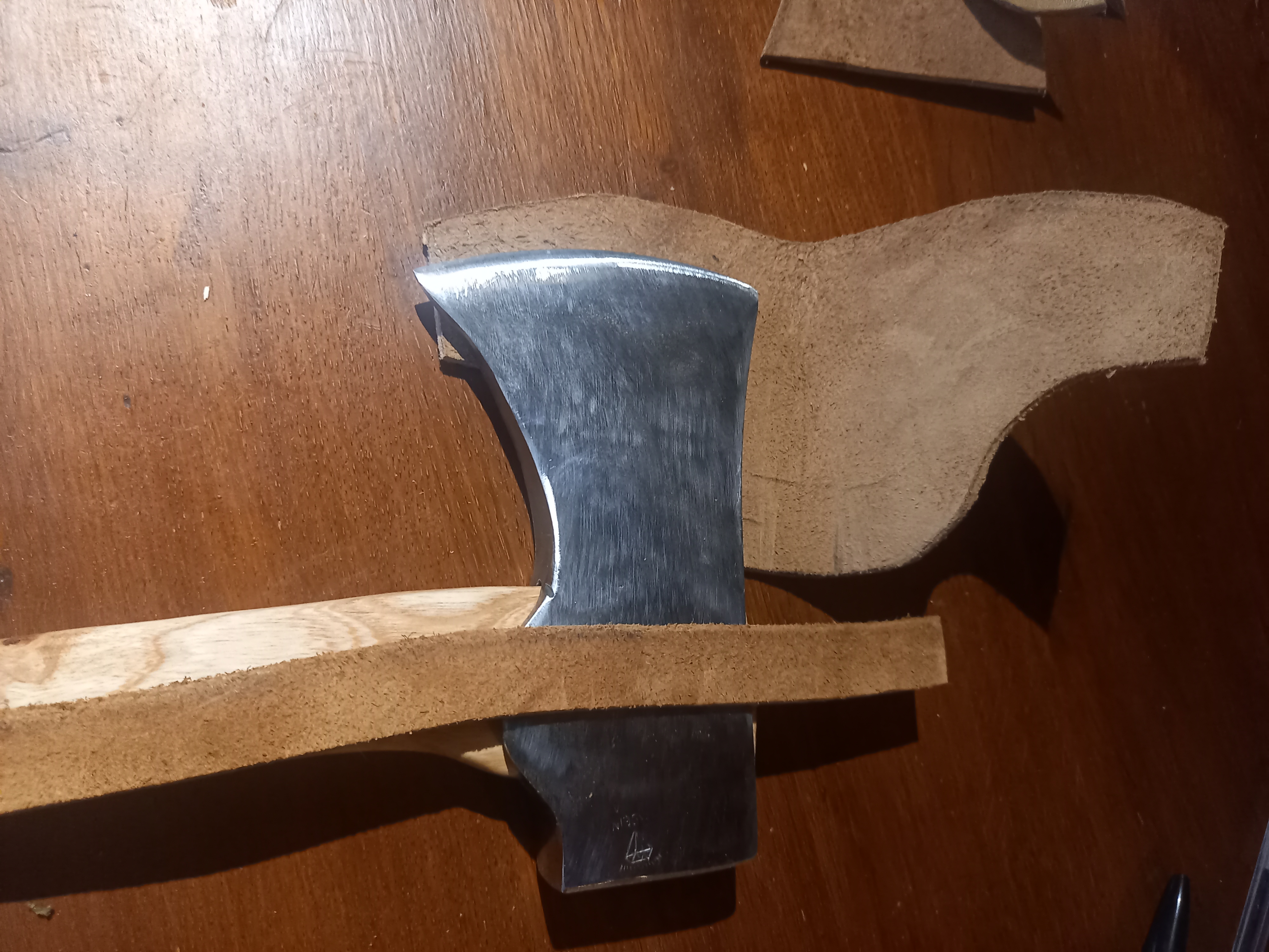

Je transforme l'ancien manche qui était grossier et peu agréable en l'affinage.
Je lui fait un étui en cuir
