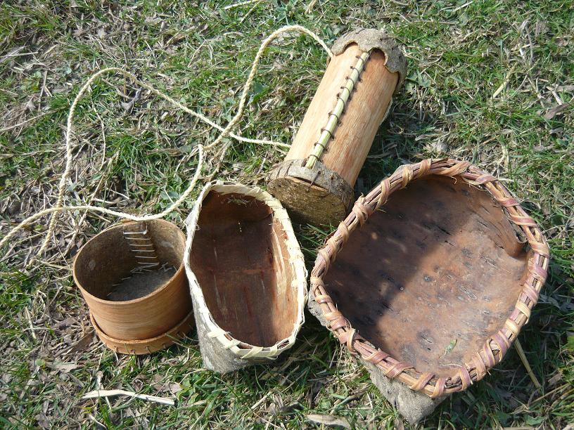

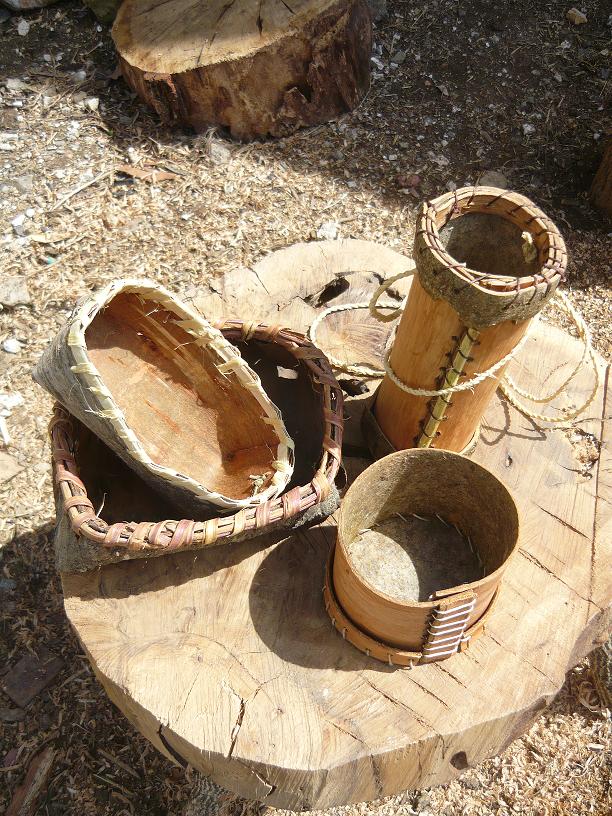

la photos précedente: vannerie de frène, coutures au fil à cuir et renfort troène pelé

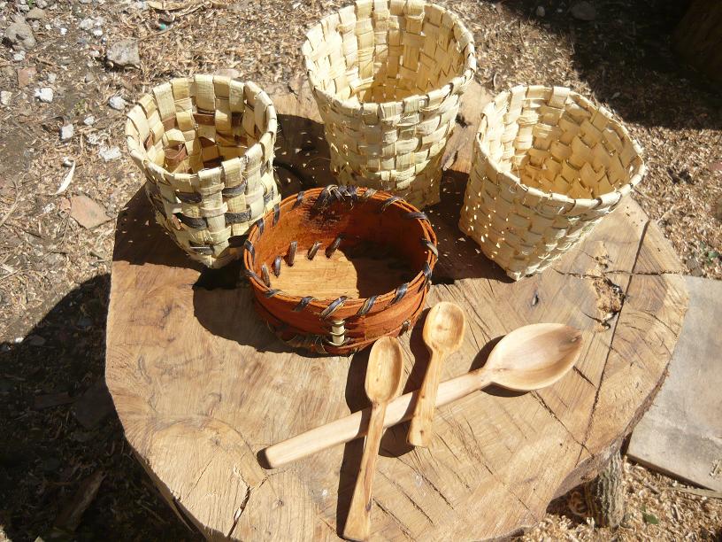

robinier,merisier et cuillères en genevrier et érable champêtre

Très beau travail, c'est quoi l'ecorse utilisé pour la boite ronde?
