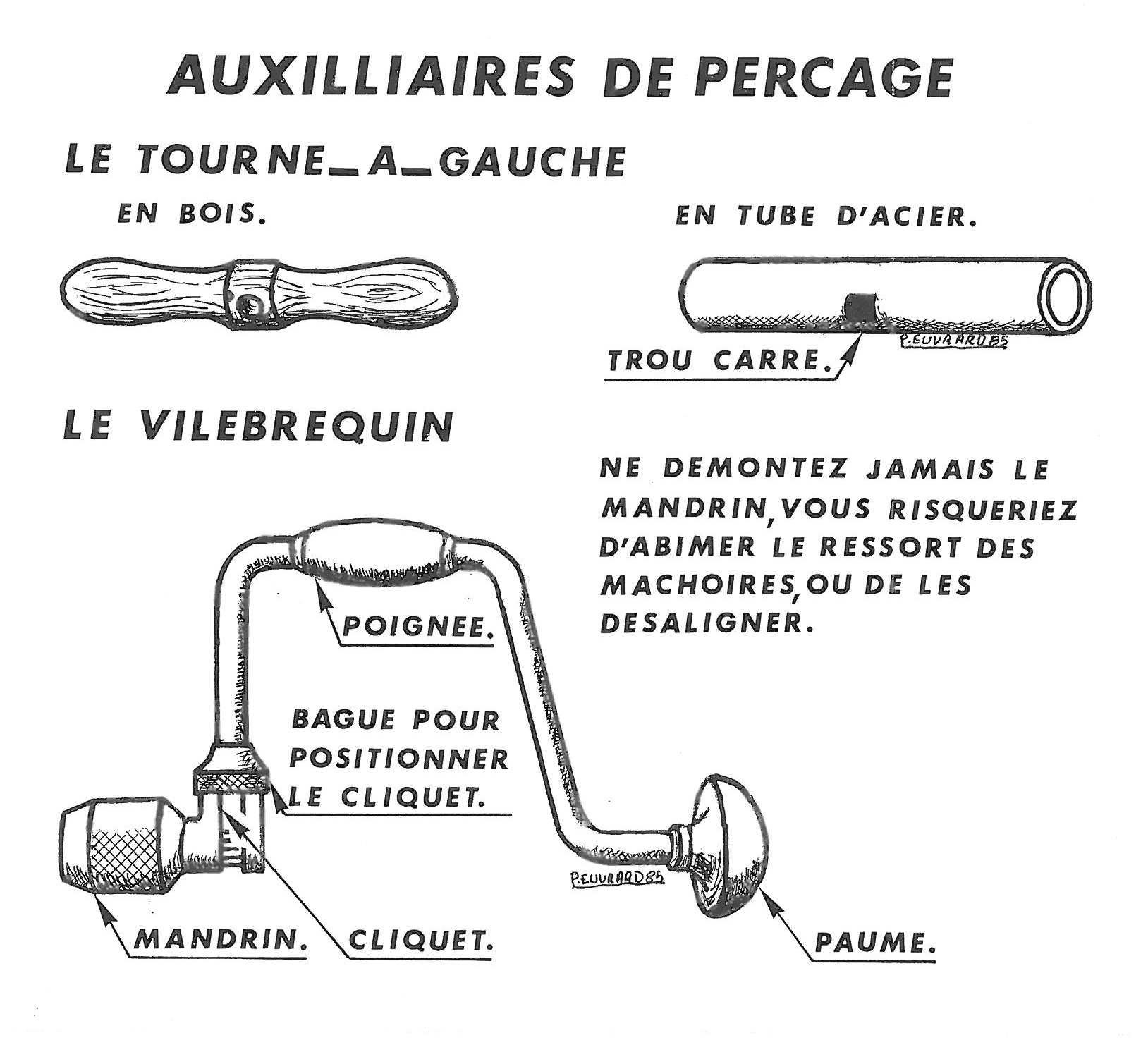

Il y a aussi le trou carré dans un tube.
Re: Trousse de froissartage.
Blizzard a écrit :Il y a aussi le trou carré dans un tube.
j'ai déjà utilisé ça et le tube servait d'étui à sa propre mèche :sup:
Je ne comprends pas comment ça marche, le trou carré dans la douille ...
J'ai aussi utilisé des solutions légères : manche de tournevis porte-embout (creux hexa en bas) ou cylindre adaptateur (hexa creux en bas -> carré creux en haut) + clé carrée en L, mais ça ne marche que pour les mèches de petit diamètre, à 3cm ça ne marche pas, comme on voit sur la photo :
C'est pour les queues pyramidales.
Un seul tube suffit pour toutes les mèches. S'il peut servir d'étui, c'est quand on emporte qu'une seule mèche et à condition que son diamètre soit inférieur à celui intérieur du tube.
