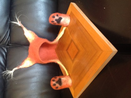

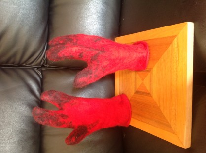

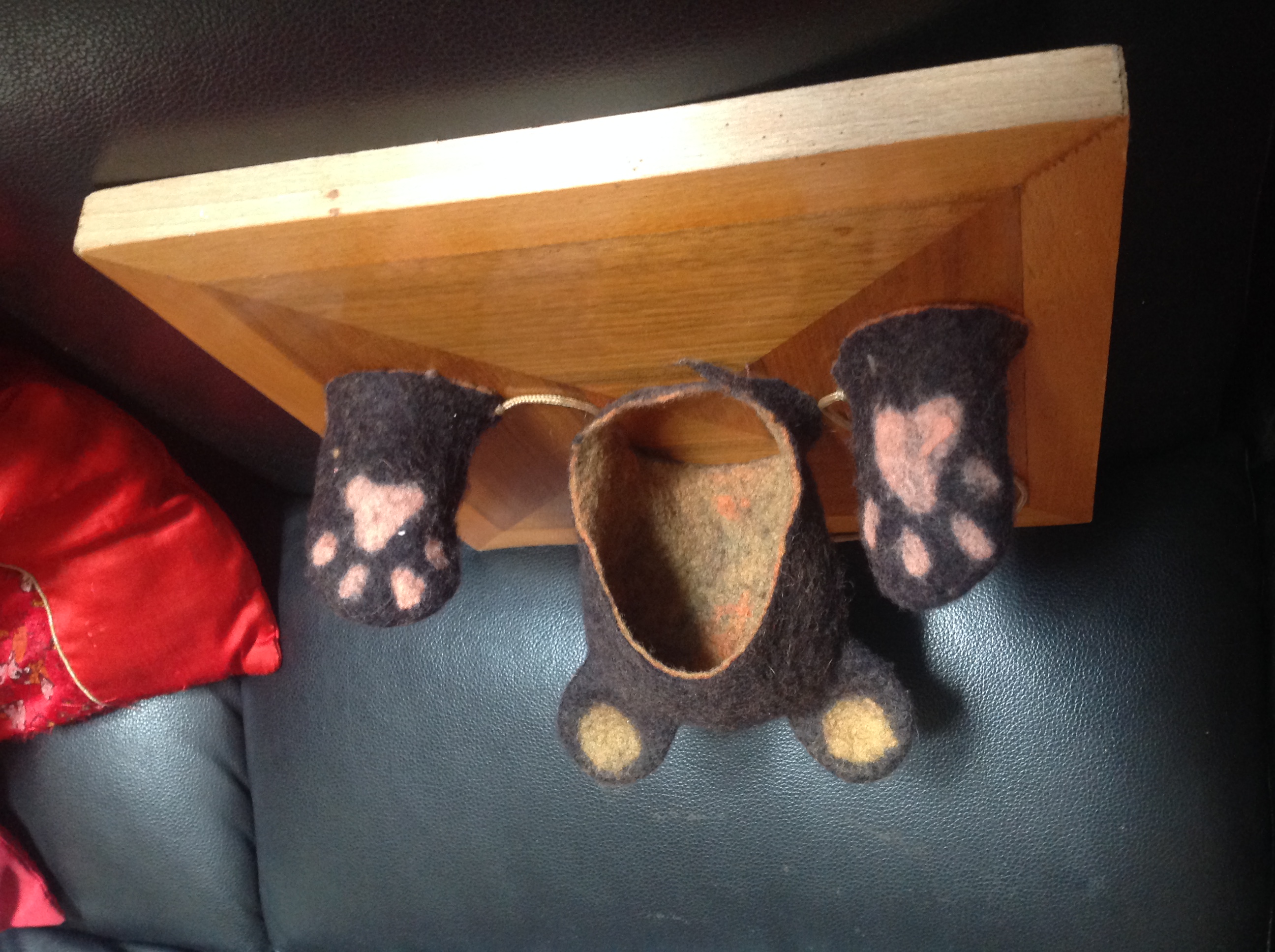

:sup: MERCI, c'est génial!!! Je comprends mieux comment il faut faire. Si c'est pas trop abusé, je peux vous demander le ratio écorce/eau pour avoir un bon tanin? Comme je disait, je veux une finition souple et agréable au toucher. Apres il y aura forcément des erreurs de débutants mais je ne veux pas d'un tapis tout raide. Si je la réussi je la destine à un bébé.
J'ai des cardes, je travaille le feutre de temps en temps, j'adore cette matière.
Je vous met des petits échantillons de mes réalisations du coup ;) c'est pas dans la bonne rubrique mais c'est pas grave
Merci encore des réponses et précisions, j'en ferai bon usage
Je suis pas arrivé à mettre les photos dans le bon sens... désolé
