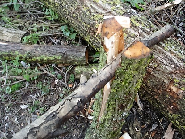

fendre une bûche la technique du bâton:
eh oui fendre une bûche récalcitrante, une technique le bâtonnage ; mais version flexo:
on a commencé la fente; et les deux bouts ne se séparent pas, on est une grosse feignasse et on n'a pas envie de sculpter un coin en bois? on prend un bâton en rapport avec l'ouverture de la fente, on le glisse dedans comme si c'était la lame, et on pousse à la main si on est grave emmanché comme flexo, ou si on est tutu rose, on tape dessus et normalement ça se fend!

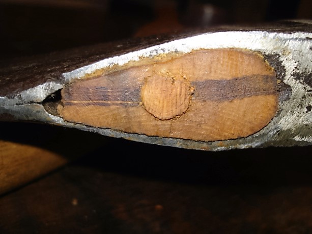

la tête de votre hachette branle et dit oui; une solution ,non ne me remerciez pas:
alors là la solution est toute trouvée!
j'appelle ça le coin suédois, mais en fait c'est dérivé d'un truc finlandais...
dans le bois de l'œil on perce aussi le coin .
on perce un trou de disons diamètre 10, et on y insère à force (et avec un peu de colle si on a*) un coin tronconique qui de 10 va jusqu'à 12 peut être, il suffira de l'enfoncer à ras pour écarter les fibres tous azimuts et combler le vide qui faisait branler la tête. il faut bien sûr tenir compte de la longueur du trou pour déterminer celle du cône .
c'est très faisable en forêt! ça coûte rien, ça se trouve partout, c'est pas du fer , ça sera facile à percer pour tout démonter, et ça écarte vraiment! colle à bois extérieur ou résine de pin fondue.

Re: les astuces de tonton flexo
Les écorces d'agrumes en général, c'est toujours top pour le vin chaud!
Sinon ton astuce pour la tête de hache branlante avec un coin en bois, je la note! Ca m'a l'air bien mieux que des coins en aciers qui a terme finissent par bousiller complètement l'emmanchement sans régler le problème
