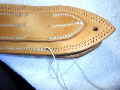

Tuto etui in&out pour un bowie
- Jacob
- Messages : 5653
Re: Tuto etui in&out pour un bowie
Vas-y !!
- Paulo
- Messages : 514
- Enregistré le : sam. 30 janv. 2010 01:14
- Localisation : Auxerre
Ouais vas y, le cuir te le rendras!
Pour les couche sur le fourreau en tout :
1 pour le rebord
1 pour le tout
1pour le martyr
1 pour l'autre tout
1 (d'agneau pour ne pas que le bouton ne raye la lame(comme sur l'ancien etui)
1 et un autre pour l'autre rebord.
pour la ....bélière, seulement 2.
ça a l'air compliquer mais en fait comme tu le fais au fur et à mesure c'est simple, faut juste savoir ce que tu VAS faire et visualisé (ou dessiner) le truc fini.
1 pour le rebord
1 pour le tout
1pour le martyr
1 pour l'autre tout

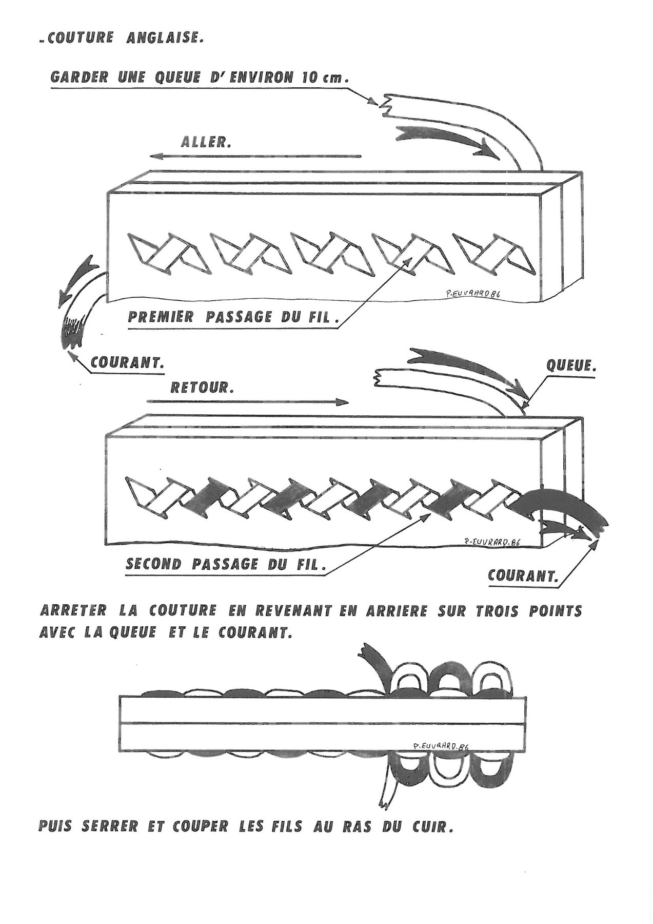

J'ai une alène de section "losange", c'est bon ?? ... faut mettre la grande diagonale dans l'axe de la couture ??
Pour la roulette, il y a un espacement conseillé entre les pointes ??

L'alè-ne losange c'est l'idéal, après pour l'inclinaison il faut juste qu'elle soit régulière pour avoir une jolie couture, sinon oui parallèlle au bord.
Le monde ce divise en trois catégories de personnes : ceux qui savent compter, et les autres.
Si dieu est fait à notre image, v'la la tronche du Paradis
Avec l'alène de section en losange, les trous doivent être inclinés, sinon alignés pointes dans l'axe, au serrage du fil on coupe le cuir entre deux points.
