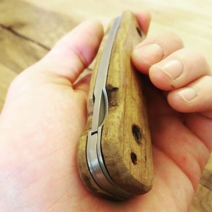

Voilà, j'ai sur moi depuis un petit moment ce couteaux pliant , le sika 90 de la marque solognac acheté dans une grande enseigne de sport, pas onéreux, solide et qui fais le boulot.
Mais ça faisait un petit moment que je voulais le personnaliser, les plaquettes étant facilement démontables, je me suis lancé en choisissant de l'acacia bien sec que j'avais dans mon stock de bois de chauffage.
Bois étant réputé imputrescible et bien solide.
Voici les photos pas à pas de la réalisation de ce projet : le couteau d'origine report des mesures + découpe à la scie sauteuse je dégrossi au couteau à champignon, après avoir percé et remonté les plaquettes redemontage, ponçage 2 couche d'huile vernis / huile avec séchage et ponçage entre chaque couche et voilà, mon couteau est maintenant vraiment le mien, que du bonheur
Si vous avez des conseils, critiques ou autre, hésitez pas !
