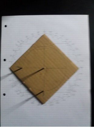

il a l'air intéressant ton compas, pour part j'ai quelques difficultés à régler avant d'être en mesure de réfléchir sur le sujet.
Re: Le compas solaire
bon j'ai fait une maquette vite fait. Désolé la photo est flou mais on comprend l'idée. :lolkc: On est d'accord qu'a présent il faut le calibrer en créant mon "bandana", c'est à dire une éphéméride simplifiée. Pour cela, il faut l'orienter et dessiner plusieurs croquis des ombres portées au cours de la journée.
Bon aujourd'hui le soleil ne se montrera pas, on verra dimanche prochain... :smok:

Manu3259, tu n'es pas obligé d'attendre le soleil pour réaliser une fiche des ombres portées : utilises un rapporteur d'angle, tu apprendras mieux avec, et gagnera en précision et temps.
Prends la peine de réaliser la base du compas correctement, comme l'image ci-dessous :
Les chiffres sur le pourtour sont précieux... Il faut graver tous les degrés sur le cercle (pas présent sur cette photo).
Garde présent à l'esprit qu'il y a quatre périodes de 90° dans la journée (petit matin, matin, après-midi et soir).
Il te faudra TOUJOURS projeter l'ombre dans la partie ''angle droit'' (équerre 90° tracé sur la photo, partie en jaune sur le bandana).
Tu verras que cela te forceras à te pré-orienter correctement (mais avec une correction à réaliser en deuxième phase).
Cela te fera pivoter de 90° a chaque période de 90° ( sens horaire, soleil vers la gauche) et aura pour conséquence de faire pivoter le Nord de 90° par période de 90° dans le sens anti horaire, sur le compas solaire (logique).
Tu comprendras vite en expérimentant.
Rien de bien compliqué avec l'habitude.
ON TRAVAILLE DONC UNIQUEMENT DANS UNE ZONE DE 90°. C'est la clé de ce compas (pré-orientation).
Pour les corrections d'orientation, il faut creuser et trouver de quelle manière la correction doit-être faite, c'est pas vraiment compliqué.
Faites un effort, vous n'êtes pas des enfants que l'on porte dans les bras...
Le bandana est un aide mémoire, à réaliser avec un rapporteur.
Je n'éditerais définitivement plus, amuses-toi bien manu3259.
