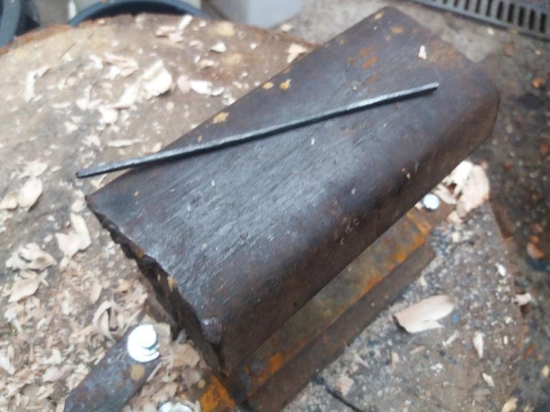

Donc j'avais fait cette alène:
Pointe carrée, c'est très bien pour percer dans le bois, largement aussi bien qu'une vrille:
Et plus pratique vu qu'on peut percer avec d'autres matériaux, cuir , tissu, tracer des lignes sur du bois, etc..

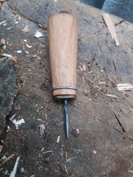

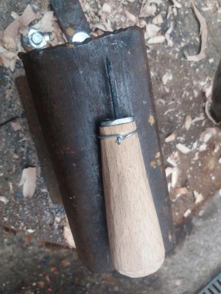

J'en ai refait une autre: d'abord la tige sera carrée sur toute sa longueur (a peu près carré :pas:)
Ensuite pour éviter que la tige tourne dans le manche, j'ai mis aux deux extrémités du manche un morceau de fer avec un trou carré. Au cul j'ai maté la soie. Pour que ces deux viroles restent solidaires du manche, elles sont fixés par deux clous. Et parce que le manche commençait à fissurer, j'ai encore serré du fil de fer autour.
J'avais juste oublié une chose, avec une soie traversante, une simple tige va pouvoir coulisser dans le manche vers l'arrière. J'avais mon pouce sur l'arrière quand je l'ai remarqué, en voulant la planter dans une planche. :whiping: :ahah:
Bref finalement en voulant faire mieux, j'ai fait plus compliqué, et moins bien. Pointe ronde et soie non traversante, c'est suffisant pour percer sur quelques cms, et plus simple.

faut faire la soie plus fine et une sorte de ricasso , un s tortillé vite fait doit le faire...
Re: Une meilleure haleine pour les fêtes?
Oui pas bête une torsade pour empêcher le coulissement. :sup: parce que la soie affinée, c'est pas évident sur du petit diamètre d'acier. Ou alors simplement affiner la soie à la lime :moniot:

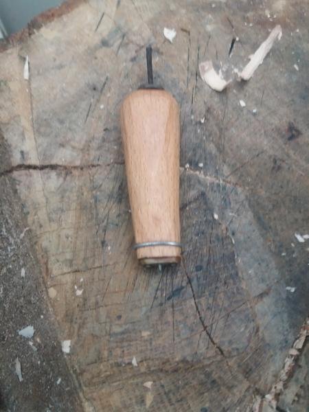

Voilà, c'est fait, ça fonctionne bien mieux :hehe: test à travers une planchette de chêne. Thank you mister flex, your brain is still good. :ahah: :sup:
