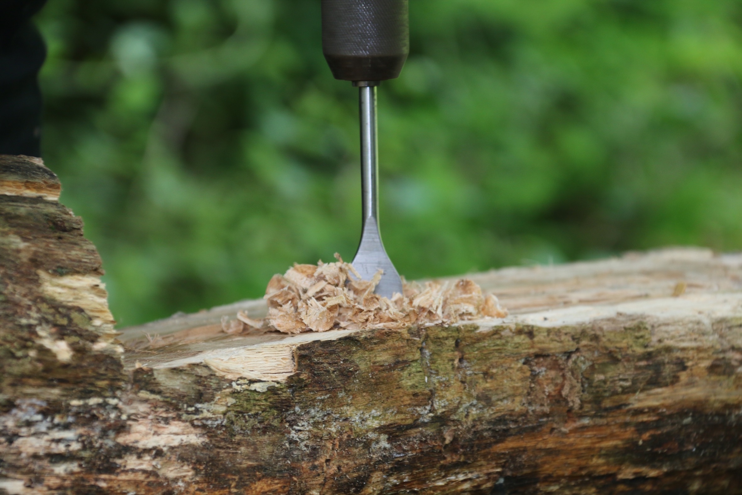

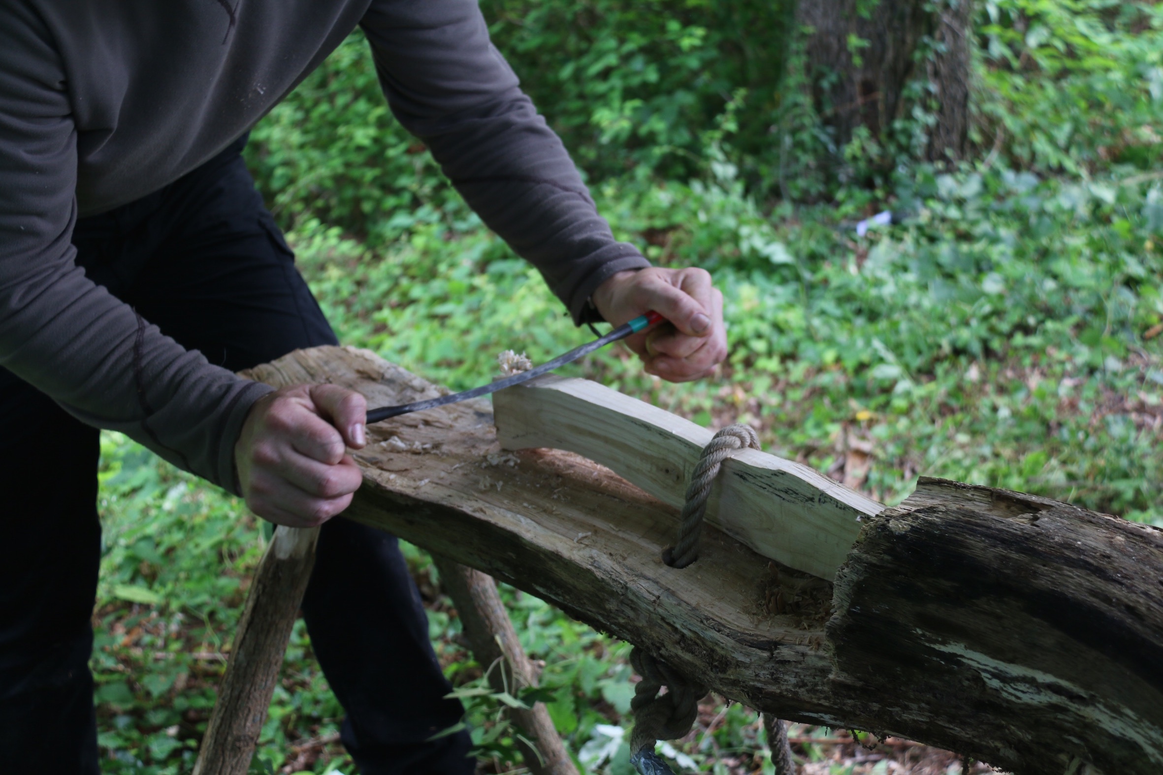

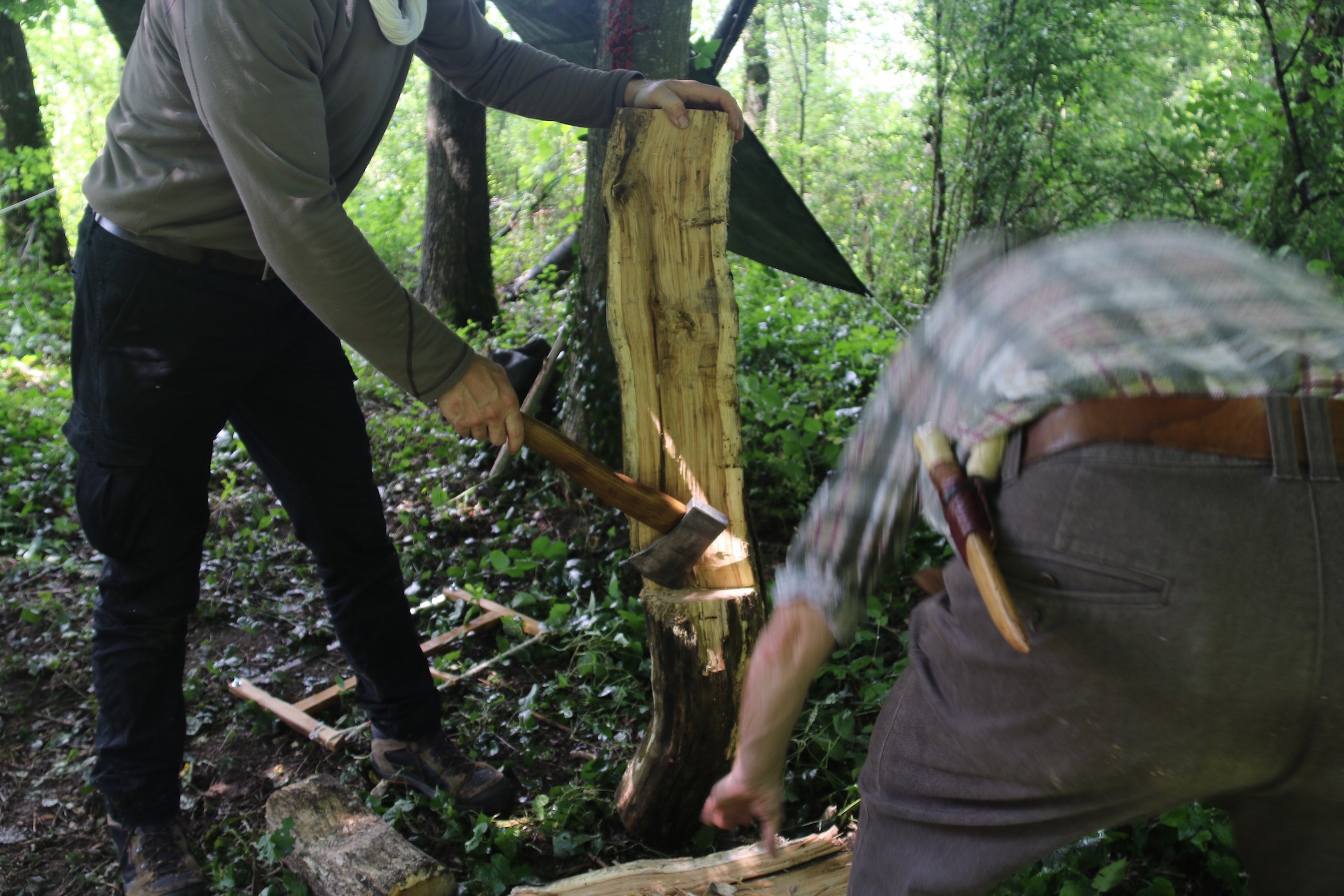

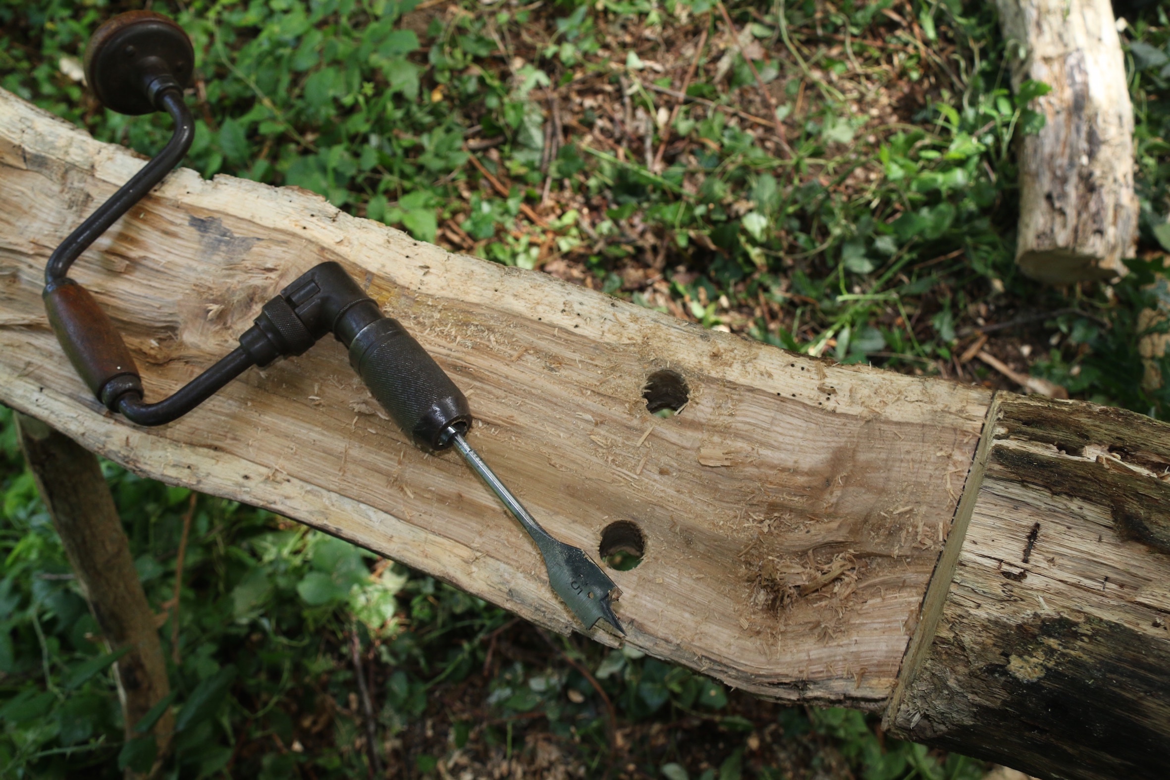

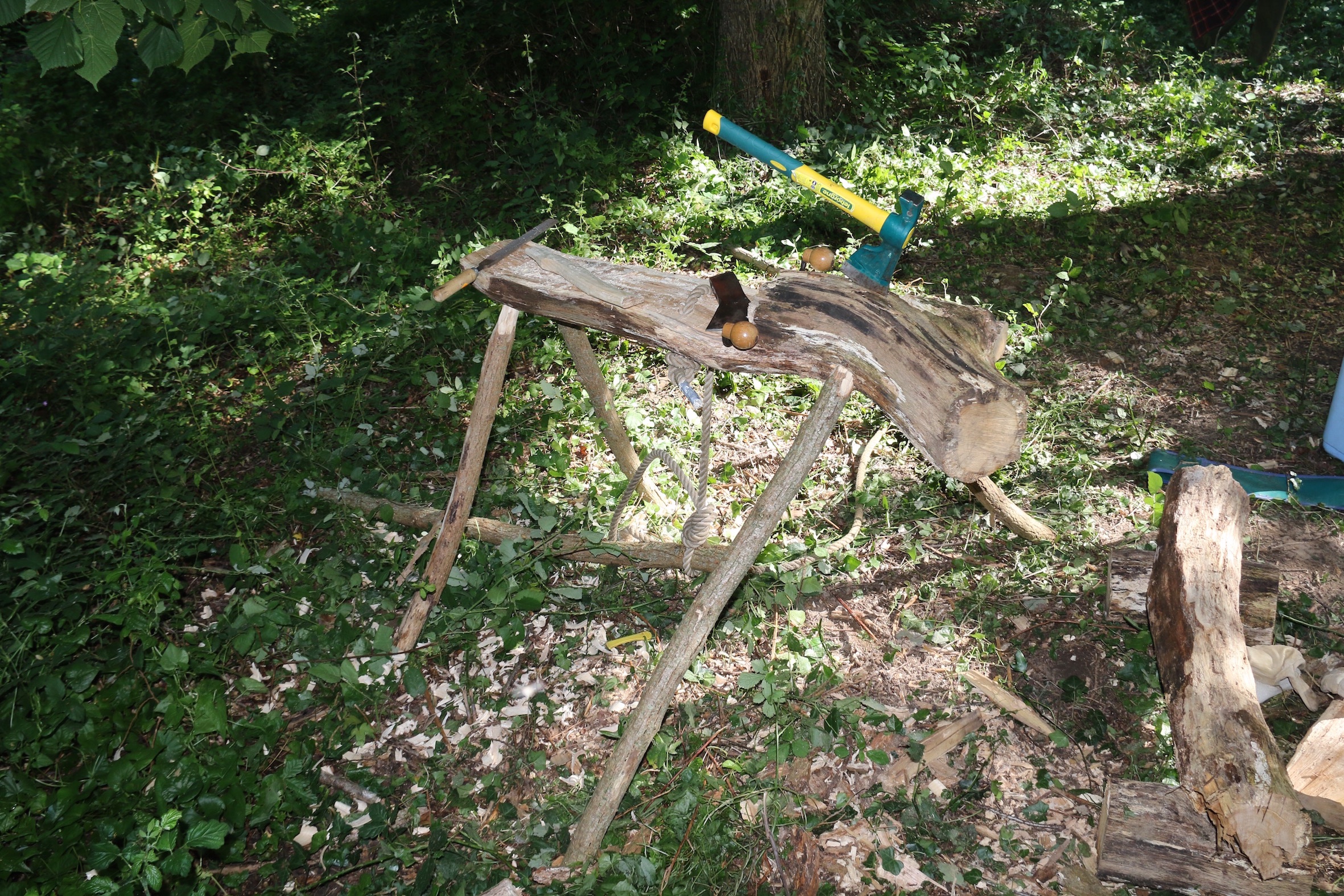

Construction d'un banc D'âne:

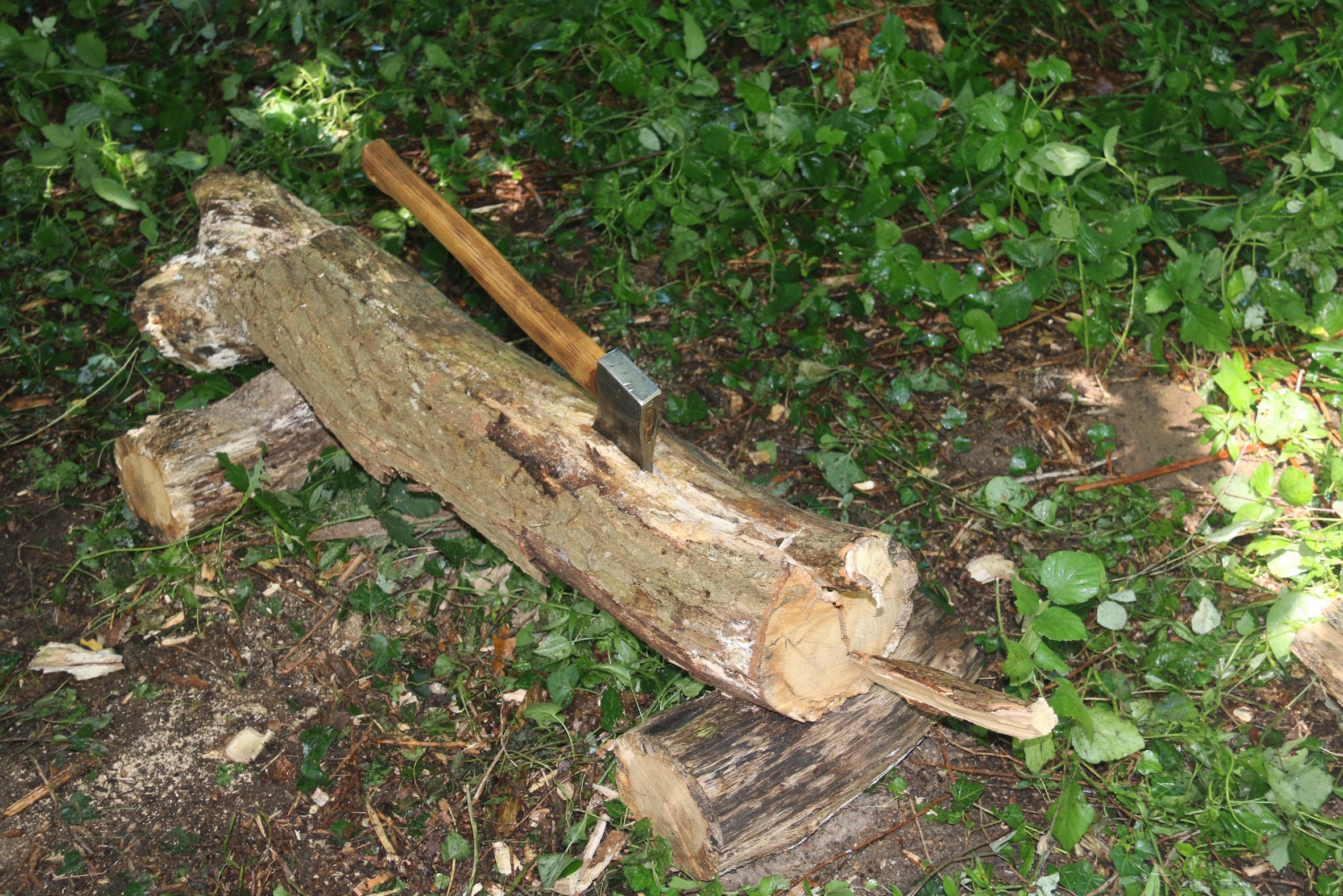

Fendre une bûche de bois dur, ici du charme
façonner le plan de travail
Fixer en dessous 3 ou 4 pieds
Percer deux trous sur le dessus
Pour fixer une corde
La corde maintien la pièce de bois l'ors du travail

Pouvons-nous avoir plus de photos sur les différentes parties du banc ?
merci

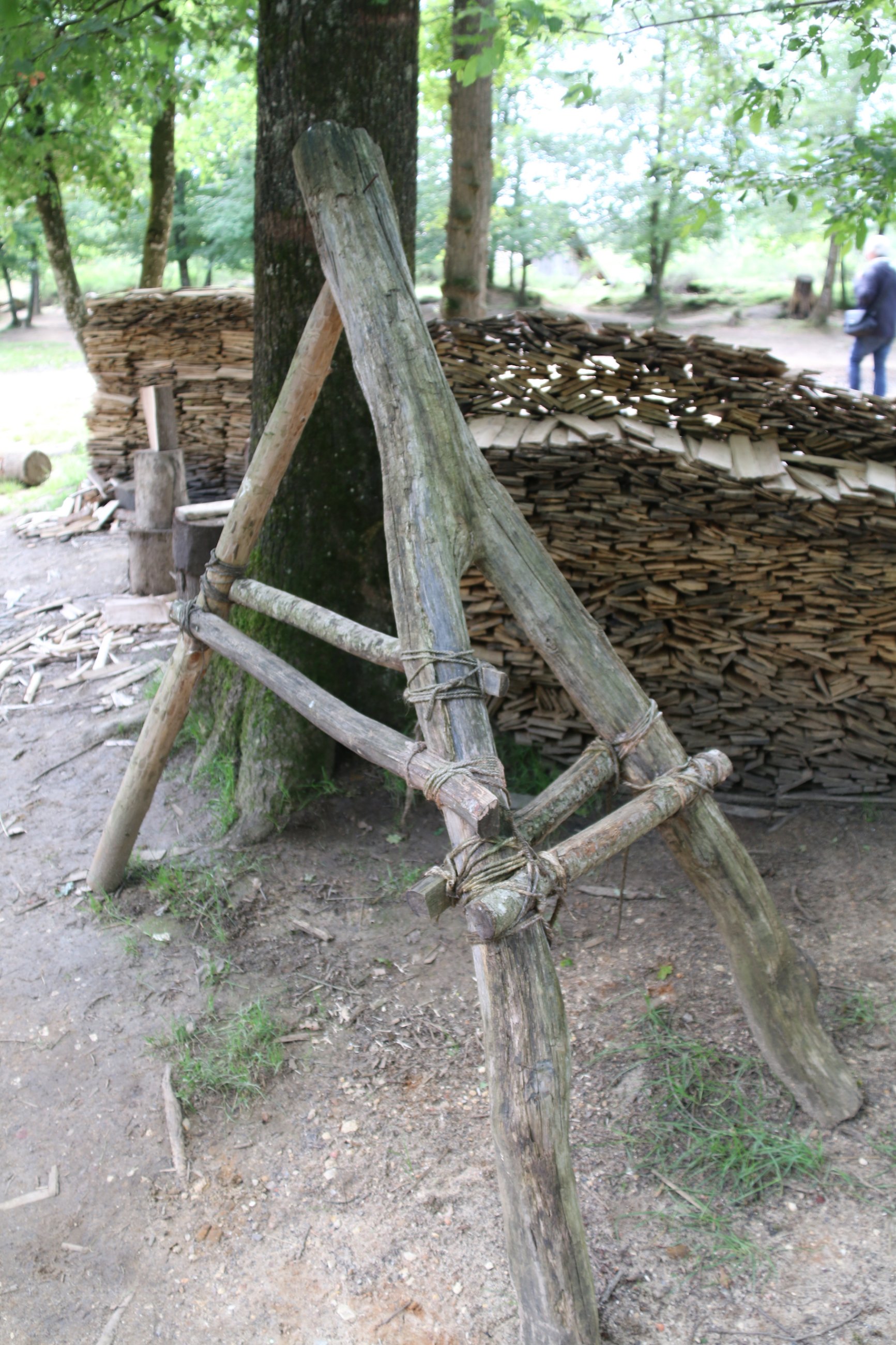

Le banc à planer c'est un prototype je travail à la réalisation de son grand frère mixte entre le banc d'âne, le banc d'archer et le banc de chaisier:
mélange des deux, j'ai trouvé des idées dans ce magnifique livre de Bernard bertrand:

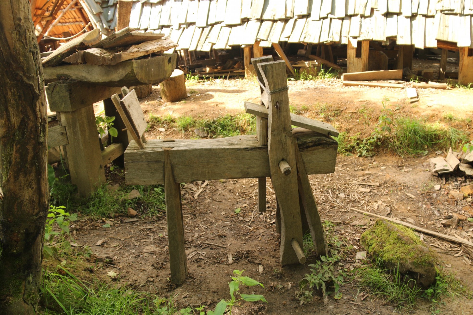

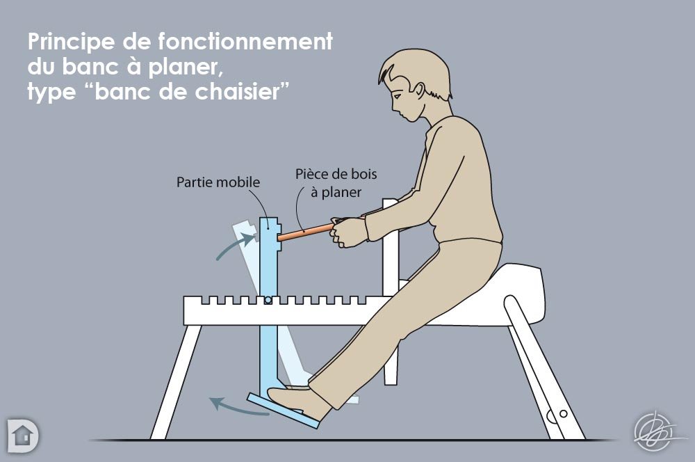

Pierre a un très vieux banc de chaisier sous sa grange il me semble.
Ça c'est l’ancêtre du banc à planer :
on coince les tavaillons entre les barreaux pour les planer
