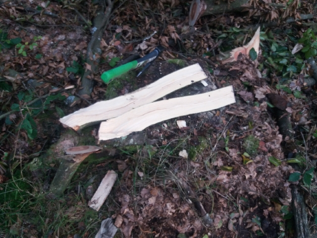

Voilà j'ai voulu me faire un manche de hache avec ma geolia. Ce hêtre m'avait l'air bien, mais il était coupé depuis plus longtemps que je pensais, le bois a commencé à être attaqué. Mais c'est en le fendant que j'ai un peu raté mon coup, il y avait une fente plus profonde que je n'ai pas vu de suite. :pas: tant pis ça aura été un entraînement, en plus j'ai réussi à ne pas me blesser.

Ca ne réussit pas toujours, mais l'essentiel est que tu es encore tout tes doigts.
J'ai hâte de voir ton nouvel essai.

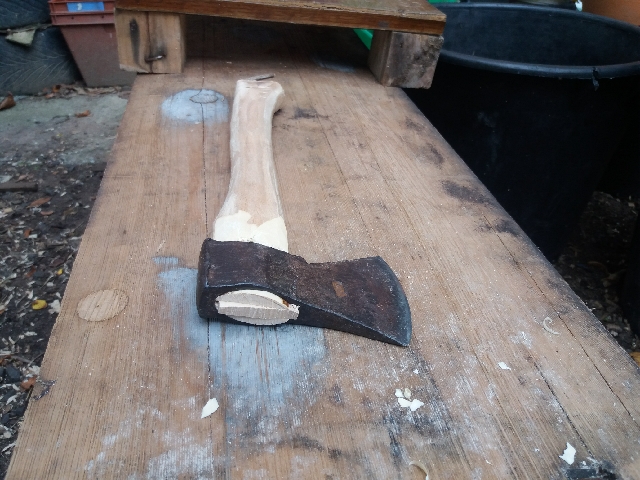

Cette fois je ne me suis pas fait suer, j'ai repéré un chantier de bûcherons et récupérer une bûche de taille convenable. Ensuite taillée à la geolia, recopier le profil de la forme, puis les finitions au grattoir. Une fois le manche en forme, a l'opinel j'ajuste l'oeil, :jb: puis je scie la fente pour le coin. 2 heures et 3 outils ( hachette, grattoir et Opinel 8), voilà le résultat. Reste à faire: finitions du manche, trempage dans l'huile de lin, affûtage. :smokin2:
Re: petites bricoles
bien! joli résultat! un petit bémol cependant, tu ignores le degré de séchage du bois, mais bon....
moi j'utilise plus d'outils: scie, hachette, plane, couteau (assez peu en fait) , râpe (parfois) et un outil dont j'ignore le nom qui tient à la fois du rabot et de la râpe, c'est génial ça enlève des copeaux, qui peuvent servir à allumer un feu, l'outil que je recommande! une fois à la maison une plaquette d'ébéniste, du papier de verre, de l'huile de lin, pas de scie, je monte le coin une fois la tête assemblée, pour faire la fente, je prend un burin, ce qui m'oblige à faire un coin fin.
