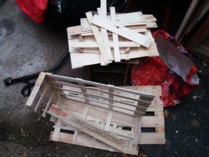

En parlant de prix, j'ai voulu me faire une petite boîte , de dimensions d'une boîte a chaussures. Le morceau de contreplaqué vaut autour de 10€, j'avais pas envie d'investir une telle somme.
- Messages : 4559
Re: petites bricoles
tu peux coller 2 lattes ensemble, 2 fois plus solide!
- Messages : 2089
Mouais c'est une solution.... Bon en regardant quelques cagettes, j'ai vu que certaines ont leurs lattes 'fortes' les 2 latérales les + épaisses, qui sont en pin. C'est mieux, plus rigide. Ensuite, 2 conseils qui m'auraient fait gagner du temps si je l'avais remarqué tout de suite :
Il vaut mieux couper les lattes de peuplier au cutter plutôt qu'à la scie, la coupe est nette et n'éclate pas la latte.
C'est difficile d'enlever les agrafes proprement sans éclater les lattes, vaut mieux glisser une lame de scie à métaux entre les lattes et couper.
Au final le jeu en vaut il la chandelle ? Le résultat n'est pas grandiose, c'est plus solide qu'une cagette de base mais moins propre que si j'avais acheter un petit panneau de contreplaqué...

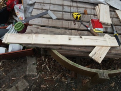

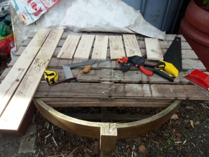

Le printemps approche, je me remett à mes bricoles.
J'avais envie d'essayer un assemblage sans clous ni vis, ni colle, et sans outils électriques depuis que j'ai vu pléthore de vidéos sur le sujet cet hiver.
C'est un essai , une mini étagère réalisée à partir de 3 planches de palettes, les moins tordues que j'avais sous la main. Je voulais voir si un assemblage avec des clous en bois serait solide. J'ai fait des rainures, sinon ça me paraissait trop faible, le poids reposerait uniquement sur les clous. En fait faire les rainures et les clous a été le plus long, j'ai pas vraiment regarder le temps passé, mais ça a du prendre plusieurs heures sur une semaine.
Bon j'explique un peu le mode opératoire.
-mesurer et scier les planches (j'ai essayé de m'appliquer, mais je suis très loin de granpa amu, et forcémént les imperfections se sont vues plus tard lors de l'assemblage).
-ponçage grossier à la cale à poncer, ( je déconseille d'utiliser un rabot sur ces planches, surtout si on a oublié d'enlever tous les clous
, mais même en enlevant les clous, il y a de la terre, du sable, et des éclats de métal, de quoi flinguer la lame d'un rabot.)
-tracer et creuser les rainures, les bords sont délimités avec un trait de scie, puis creusées au ciseau à bois. Long, et pas facile dans du pin, le résultat est très crado, mais comme on ne le verra pas...
- préparer des clous. Félix avait fait une vidéo sur les clous en bois sur son camp, c'est ça qui m'avait donné envie d'essayer. J'ai pris du robinier, taillé à la hache et au couteau. Sur les derniers j'ai utilisé un rabot, c'est mieux si on veut une forme plus régulière. Donc j'ai essayé de faire une forme de clou carré, avec un élargissement régulier, pour que ça agisse comme un coin.
- ensuite l'assemblage, je perce un trou de diam 5 mm puis enfonce le clou, j'avais peur d'éclater les cotés, au final ce sont plutôt les planches horizontales qui ont éclatées, mais comme ça ne se voit pas trop j'ai laissé tel quel.
-Une couche d'huile de lin pour finir, je suis globalement content quand même, l'esthétique n'est pas grandiose, mais le meuble est léger et solide, et + ou - d'équerre. dimensions: hauteur 90cm, largeur 30, profondeur 8 cm.
Mon prochain projet c'est de faire une étagère un peu plus grande, mais surtout plus profonde, en assemblant deux planches en largeur. J'ai pas encore l'idée de comment faire un panneau sans collage, toutes les vidéos en utilisent, et sans doute à raison, car l'assemblage chant contre chant sans colle c'est beaucoup moins solide. il y a bien l'assemblage mi bois avec des clous, mais il faut planter les clous avec un angle très aigu, mes essais n'ont rien donné...
Ouais ouais ouais, en fait tu es allé chercher une étagère chez le suédois et tu nous dis que c'est toi qui l'a faite......
Beau boulot en tout cas.
il est bien blanc ton robinier
cool sinon, les rainures par contre semble plutôt propres.
- Messages : 1463
Sympas comme réalisation, par contre attention au maintien de l'équerrage, vu qu'il n'y a pas de renforts en diagonal, elle pourrais de plier comme des ciseaux.
