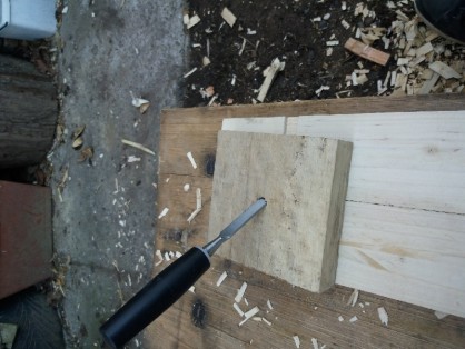

Une dernière petite astuce au sujet des étagères, en particulier les rainures dont on avait parlé avec Uber. J'ai trouvé cette vidéo qui m'a bien dépanné, la saison des vides greniers commence à peine ici, donc je ne suis pas prèt de trouver un guillaume, et puis pour le moment je ne compte pas continuer la production d'étagères.
Donc pour faire des rainures, il suffit d'enfoncer un ciseau à bois dans un morceau de bois plat, un peu épais. En fait je corrige, je commence les rainures à la scie et au ciseau, et je gratte le fond petit à petit avec ce rabot de fortune.
Ça donne une bonne amélioration a mes rainures, après j'ai encore beaucoup à améliorer sur d'autres points... :lolkc:

Bonne astuces !
Re: petites bricoles
"voici ma guimbarde de pauvre" avec les + de 20 000€ de matos derrière. :smok:
Mais effectivement un guillaume, un rabot, ça reste une lame dans une cale de bois. :sup:
