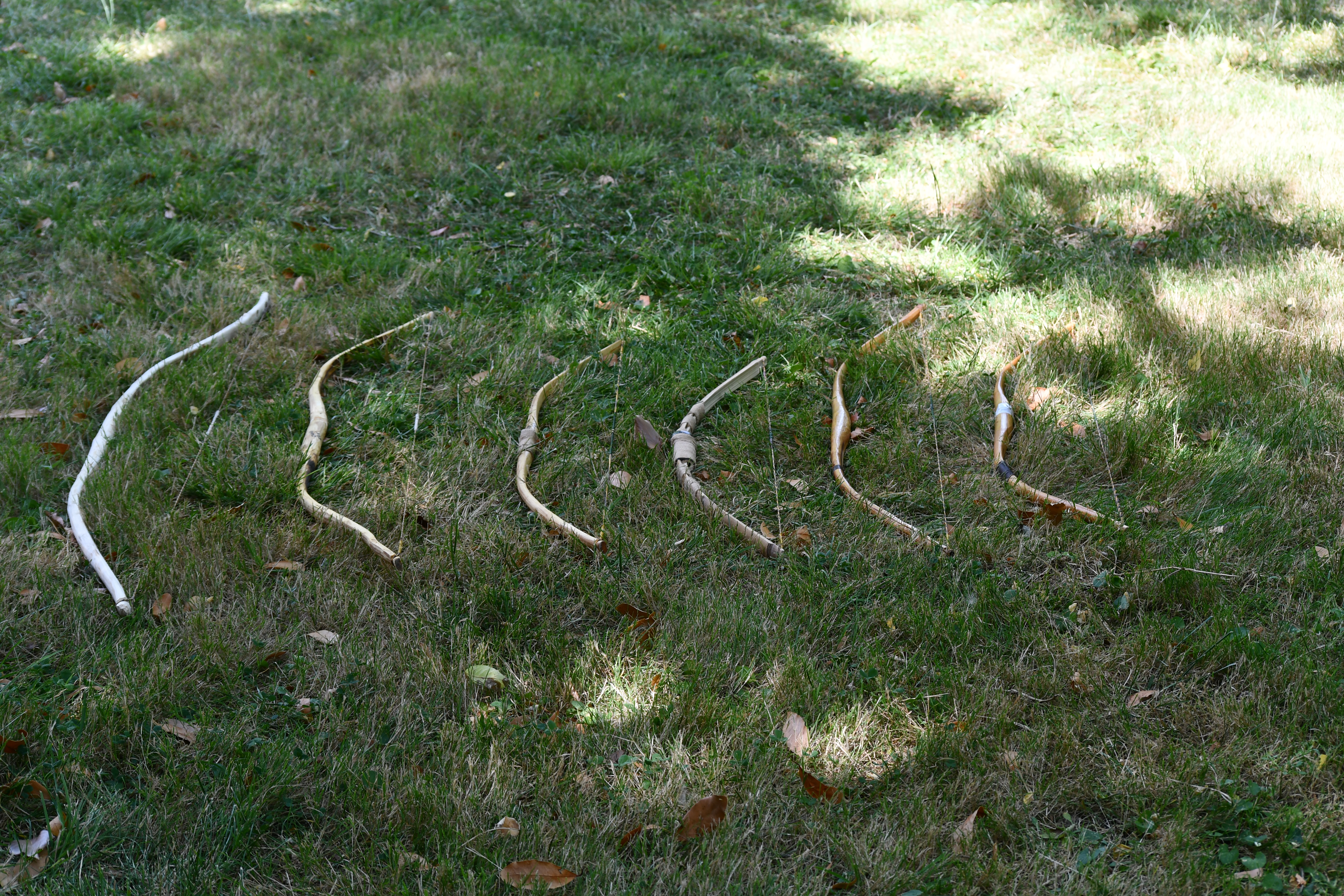

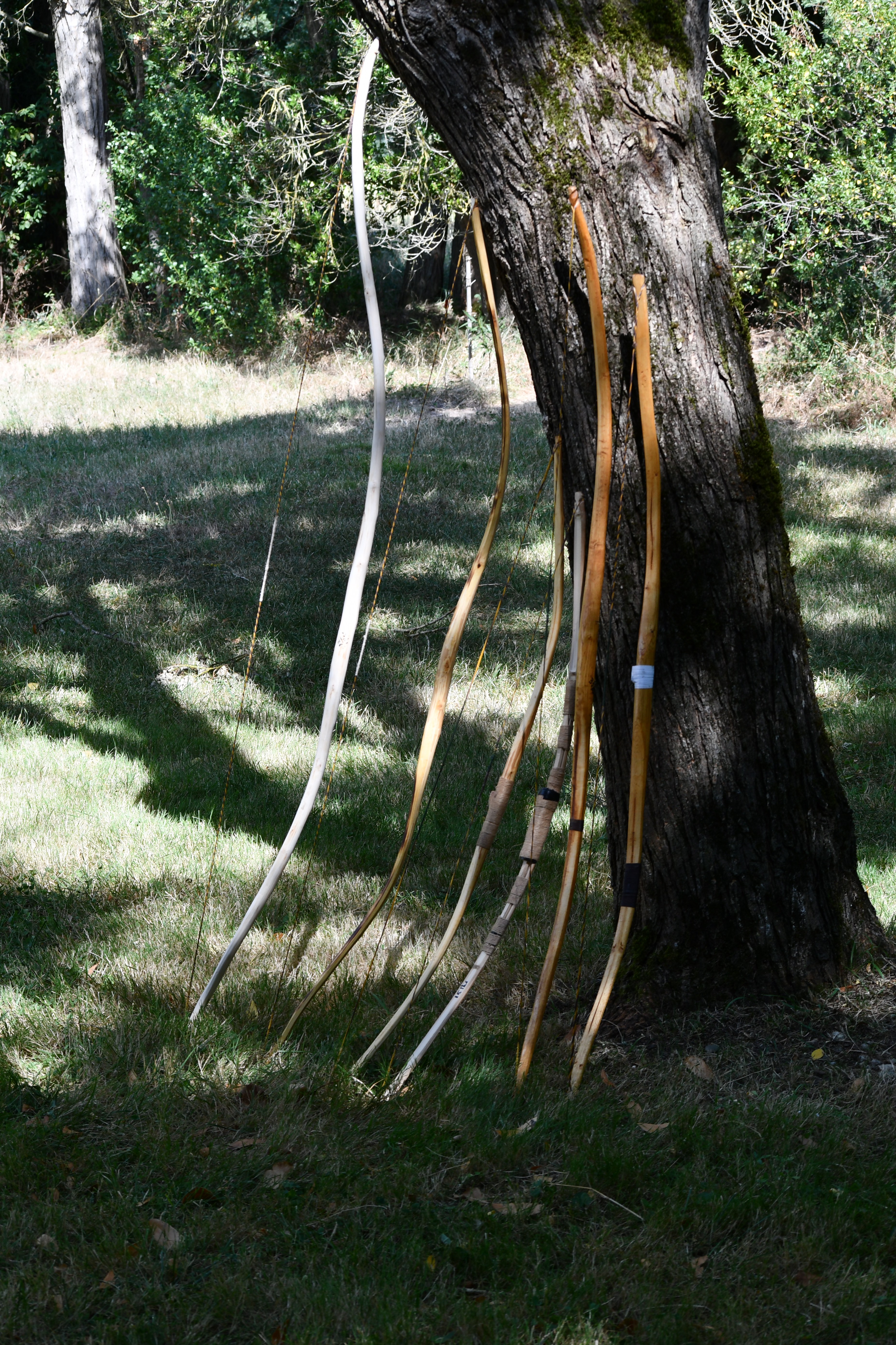

Photo de groupe.

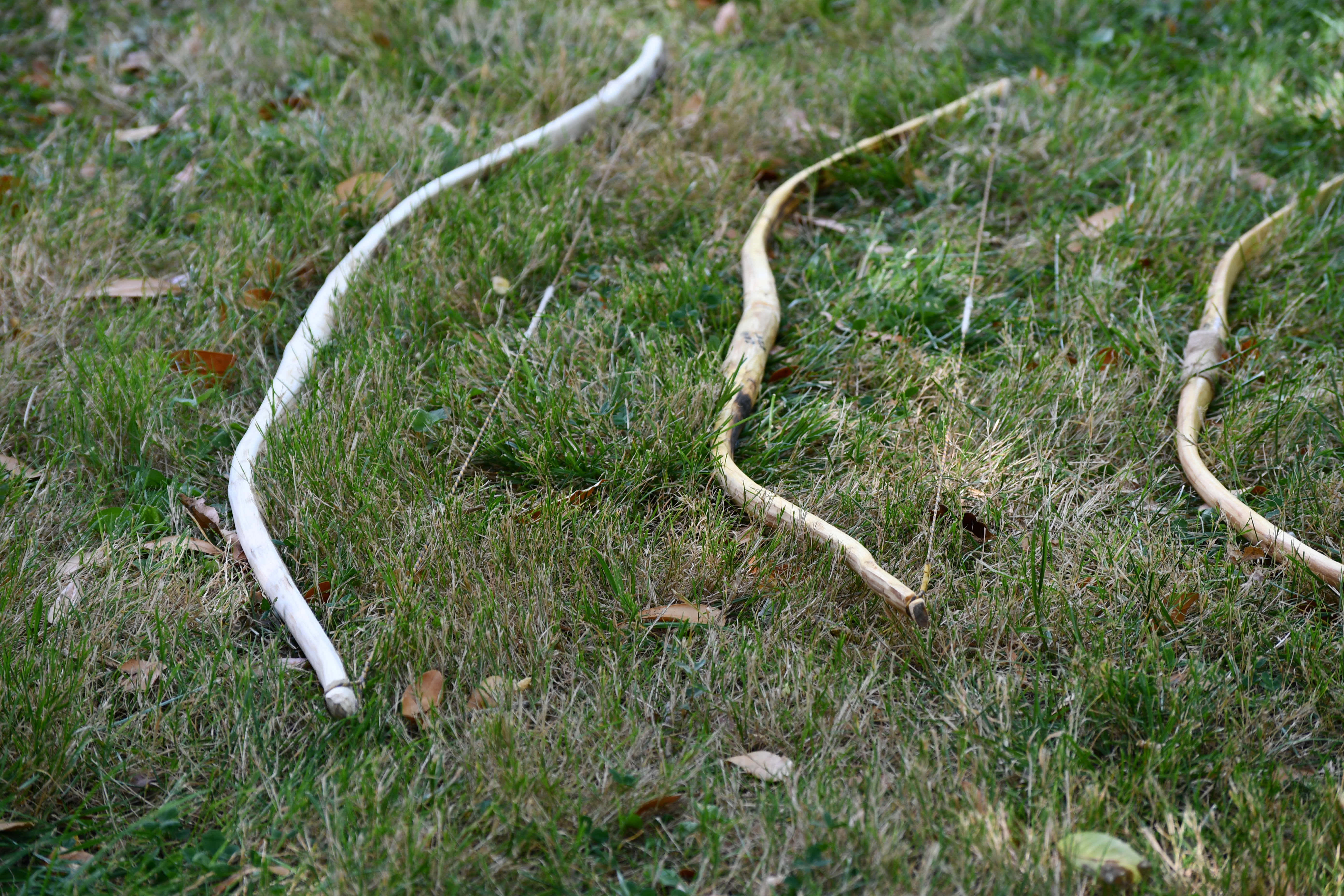

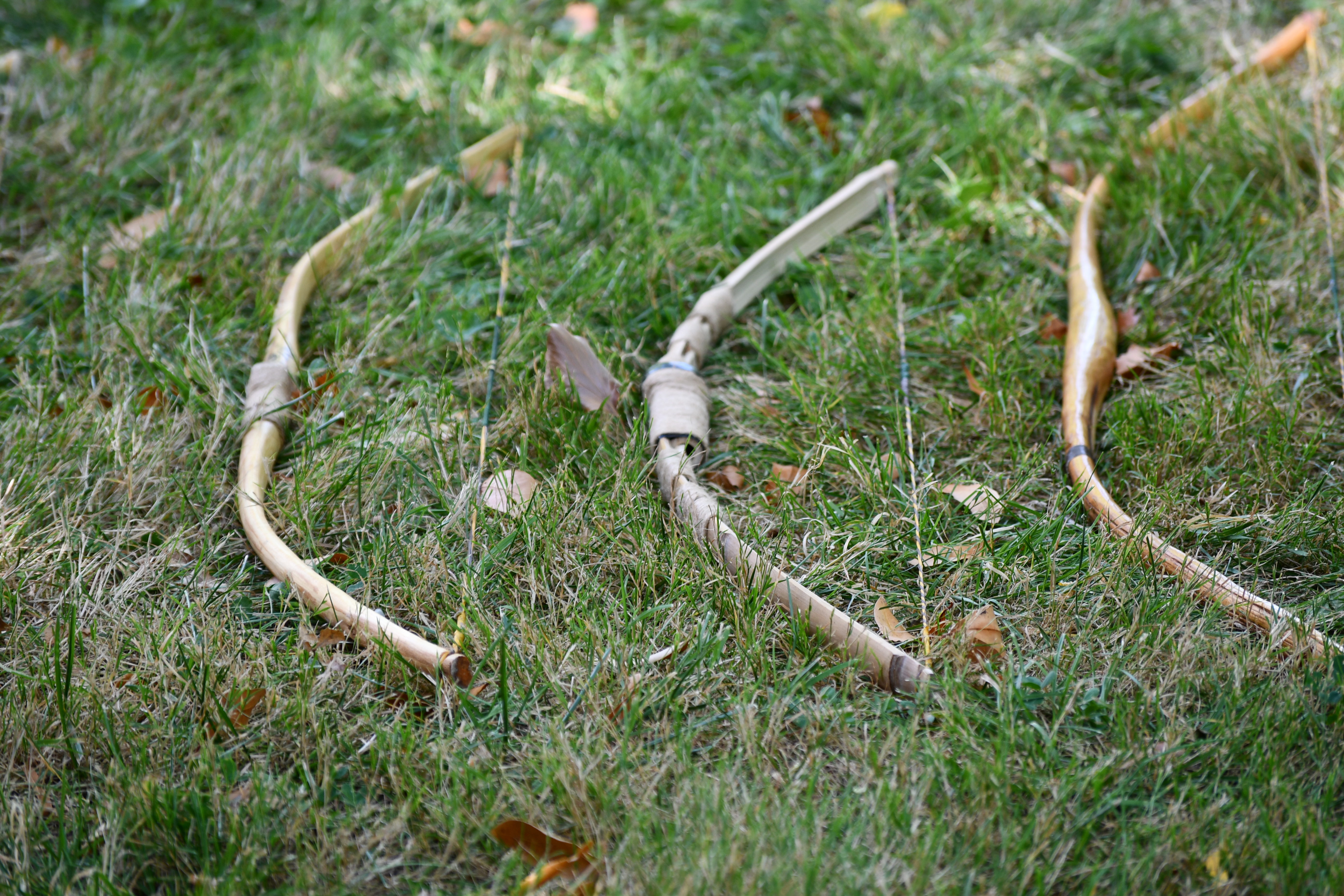

Tout en frêne sauf le plus petit qui est constitué de deux lames de bambou c'est ma petite fille qui l'utilise depuis deux ans, 15 livres à 28 pouces il est très souple, il va falloir en prévoir un plus sérieux pour l'an prochain.
A gauche les deux derniers sortis 35 et 20 livres à 28 pouces, au milieu l'arc de mon petit fils, en frêne 30 livres à 26 pouces, barre au delà de cette allonge, très nerveux et le bambou de ma petite fille.
Et à droite les deux vétérans en frêne de la Nièvre celui de Bellis et le mien, vingt ans l'an prochain et utilisés tous les ans.
Les deux nouveaux à gauche.
Les deux "petits", à gauche aussi.
Les "vétérans".
