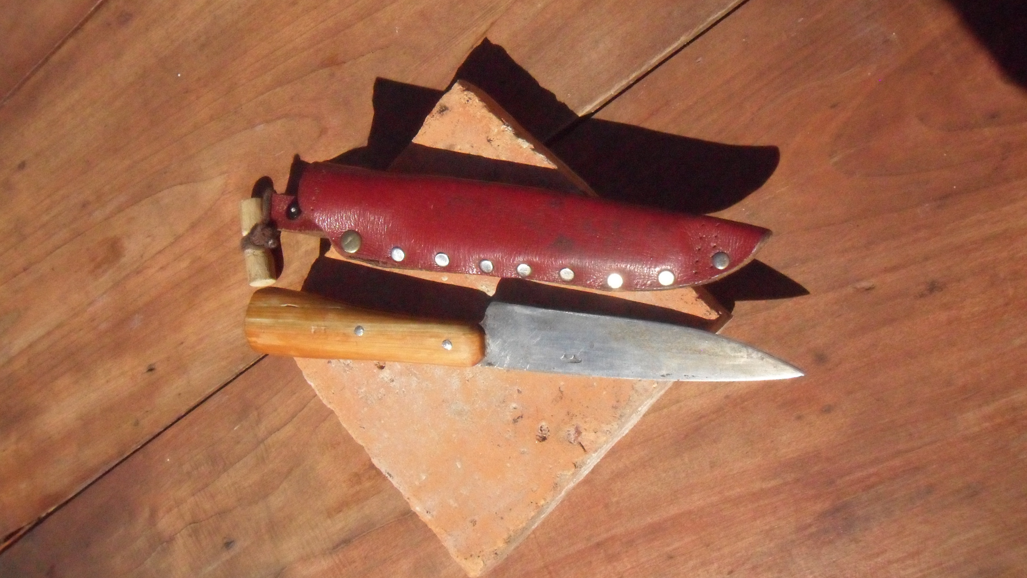

Aller je mets une petite photo du mien que je viens de nettoyer un peu :lolkc:

57
L'adb a une lame de 2,5 mn d'épaisseur vers le manche et part en s'affinant en V vers la pointe alors que le Old hickory hunter a une lame de 2mn constante jusqu'au faux contre tranchant.
58
Niveau étui celui de l'ADB est vraiment pas terrible le mien a mal vieilli mais je lui en ai fait voir mine de rien :lolkc:
59

Johann a écrit : sam. 10 févr. 2024 02:23
C'est parce que la lame de l'ADB est forgée et que la plate semelle a été étirée à coups de marteau. Le Old Hickory a juste été taillé par enlèvement de matière sur la partie coupante à partie d'une plaque de métal (d'où l'épaisseur constante). C'est d'ailleurs un très bon moyen de reconnaître un couteau réellement forgé (de A à Z) d'un couteau usiné. En allant dans des salons de soit-disant couteliers forgerons, je suis toujours surpris de voir que de nombreux couteau dit forgés, n'ont en réalité reçu que quelques coups de marteau sur la lame :pas:
Alors moi aussi il a pris cher, mais il tient toujours. Je l'avais customisé un peu car j'avais le modèle comme
le tiens. J'avais pris l'autre avec la longue boucle passante pour mon fils. Mon problème avec l'étuis provenait plutôt du fait que la pointe pouvait sortir d'un milimètre si on enfonçait trop la lame dans l'étuis. Très désagréable. j'ai corrigé ça en insérant un petit bout de carton :alexjp: il ne faut souvent pas grand chose pour rectifier un défaut. De même j'avais fait un passant plus haut pour porter l'ADB plus bas et plus libre au niveau de son manche.
Johann a écrit : sam. 10 févr. 2024 02:23 En ce qui concerne L'ADB c'est toujours un de mes couteaux favoris, surtout en cuisine (en fait en cuisine j'utilise 2 couteaux l'ADB ou un Opinel n°12)
J'avais un peu de mal a l'emmener dans les bois pour la simple raison que son etui est a chier et que j'ai pas eu le courage d'en faire un autre :lolkc: cela dit il s'y debrouille très bien.
Mine de rien c'est important les étuis, un mauvais étui = un couteau qui sort pas :iii:
Tafdak. Il est dans mon tiroir à couteaux de cuisine et me sert très régulièrement avec un gros couteau d'office récupéré dans une brocante pour tout ce qui est hachage.
